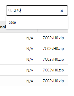

Joe58 schrieb:
Kommst du noch ins Bios?
Kannst du eventuell sehen, ob dein Bios aktuell ist.
Nein der PC startet nicht
