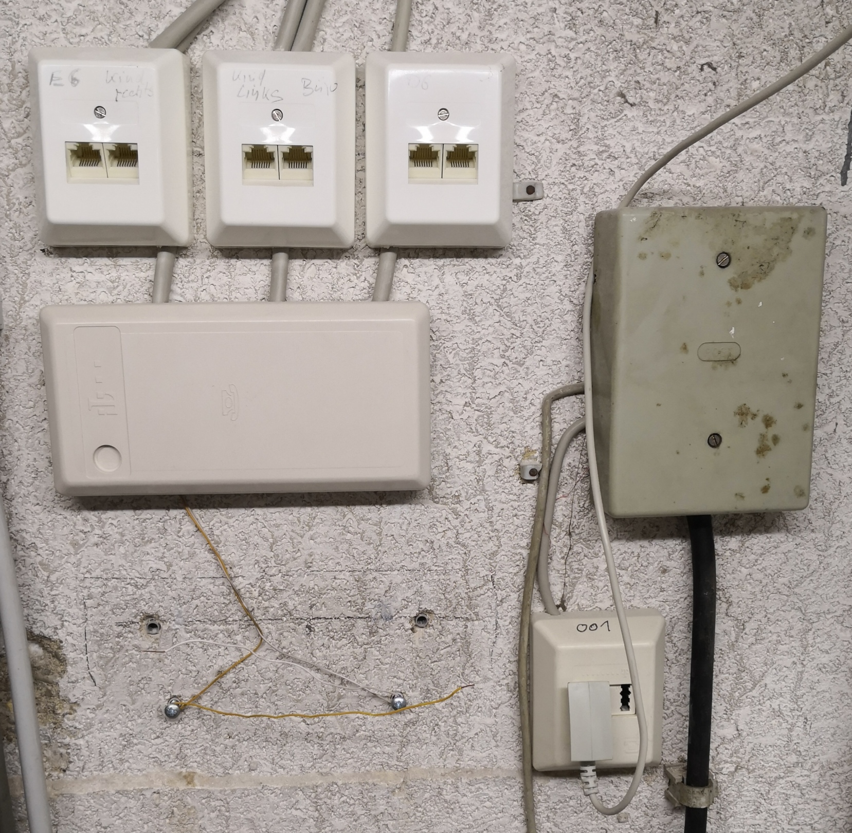

Ich habe folgendes Problem, in unserem Haus kommt das internet Kabel von der Straße in den Keller rein.
Und landet dann auf dem Bild in dem Dunkelen rechten Kasten und geht dann in den kasten darunter. Der Kabel der da Angeschlossen ist geht zu meiner fritzbox. Von der fritzbox kann ich dann Kabel in die 3 oben links liegenden Verteiler Anschließen. WLAN und LAN funktionieren einwandfrei. Das Problem ist aber das ich so im Dachgeschoss oder im Garten kaum Empfang habe. Leider kann ich den Router nicht oben im Wohnzimmer anschließen, die DSL Verbindung wird nicht hergestellt. Ich hatte versucht den tae Kabel an den Verteiler anzuschließen und oben wiederum einen tae Kabel von der Dose zum Router zu verbinden. Allerdings klappt das nicht. Kann mir jemand helfen und weiß wie ich das Problem lösen kann?

Überhaupt wäre erst mal interessant zu wissen wie die 3 Doppeldosen & die T-Box direkt darunter untereinander verkabelt sind. Die Abdecken öffnen und ein paar Fotos machen wäre äußerst interessant.
Danach kann man weiter spekulieren warum LAN funktioniert aber DSL nicht (hätte da schon eine Idee), was man machen kann usw.
Eben, die TAE Dosen ist einzig mit dem APL verbunden und in ihr steckt das Kabel der FritzBox. Wie soll da eine andere Dose im Haus das DSL Signal zur Verfügung stellen? Das geht nicht. Die TAE Dose ist dafür zuständig und die ist nur am Hausanschluss angeschlossen. Von ihr geht keine Leitung mehr woanders hin.

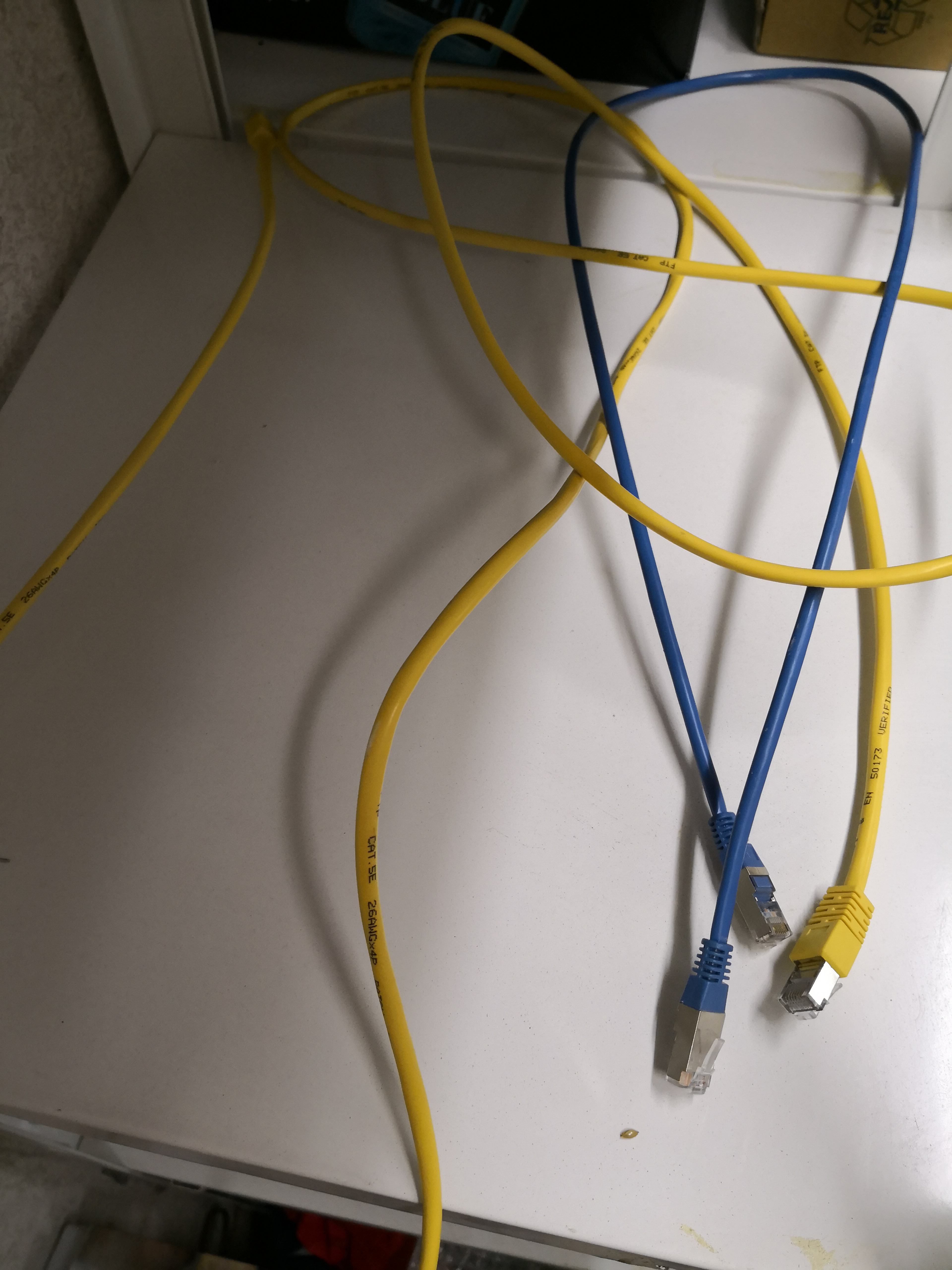

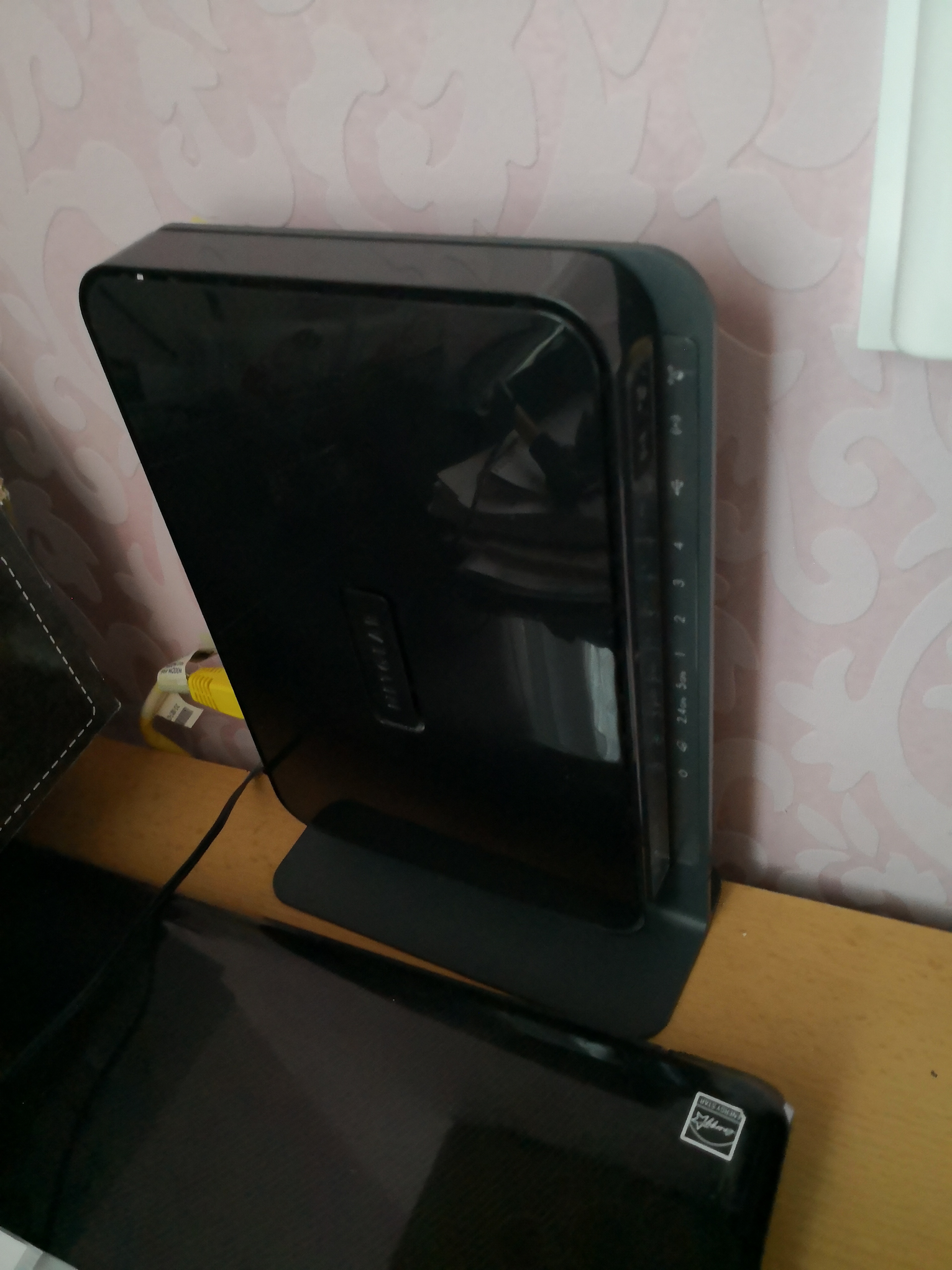

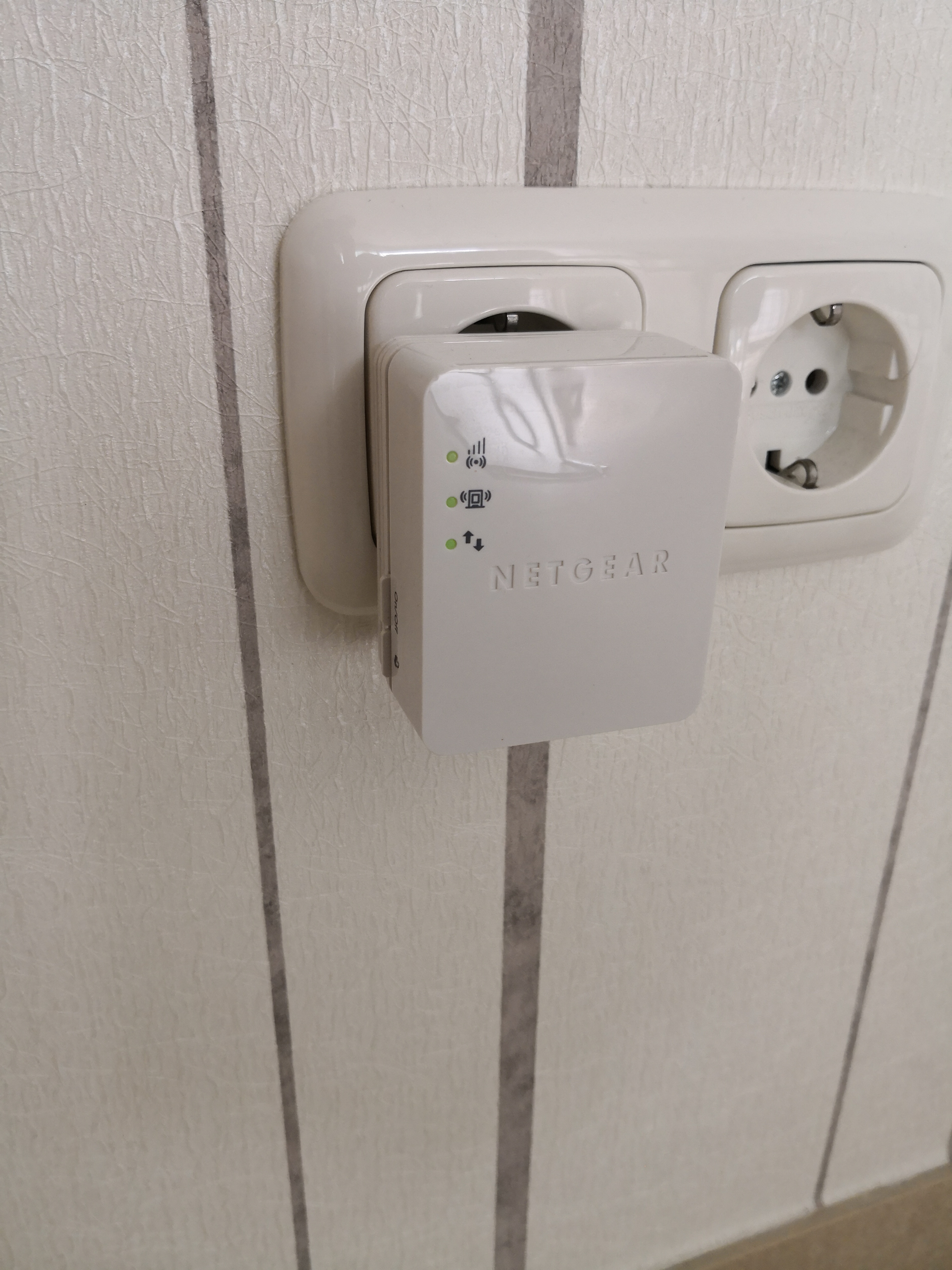

Und zwar so, die Fritzbox war an der ersten Dose Angeschlossen und von der Fritzbox gingen dann die 2 Kabel (Blau und Gelb) in die Verteiler aufs Dachboden und ins Büro. Im Büro ist die Schwarze Netgear angeschlossen und bildet ein 2tes WLAN Netz. Der weiße Kasten an der Steckdose soll das Signal der Fritzbox im Garten verstärken was aber kaum funktioniert. Bei den Aufgeschraubten Dosen naja da weiß ich nicht so genau wie es angeschlossen ist und ob es so richtig ist. Es war schon alles angeschlossen und hat auch funktioniert aber ich habe die Verbindungen gelöst weil ich einiges ausprobieren wollte.

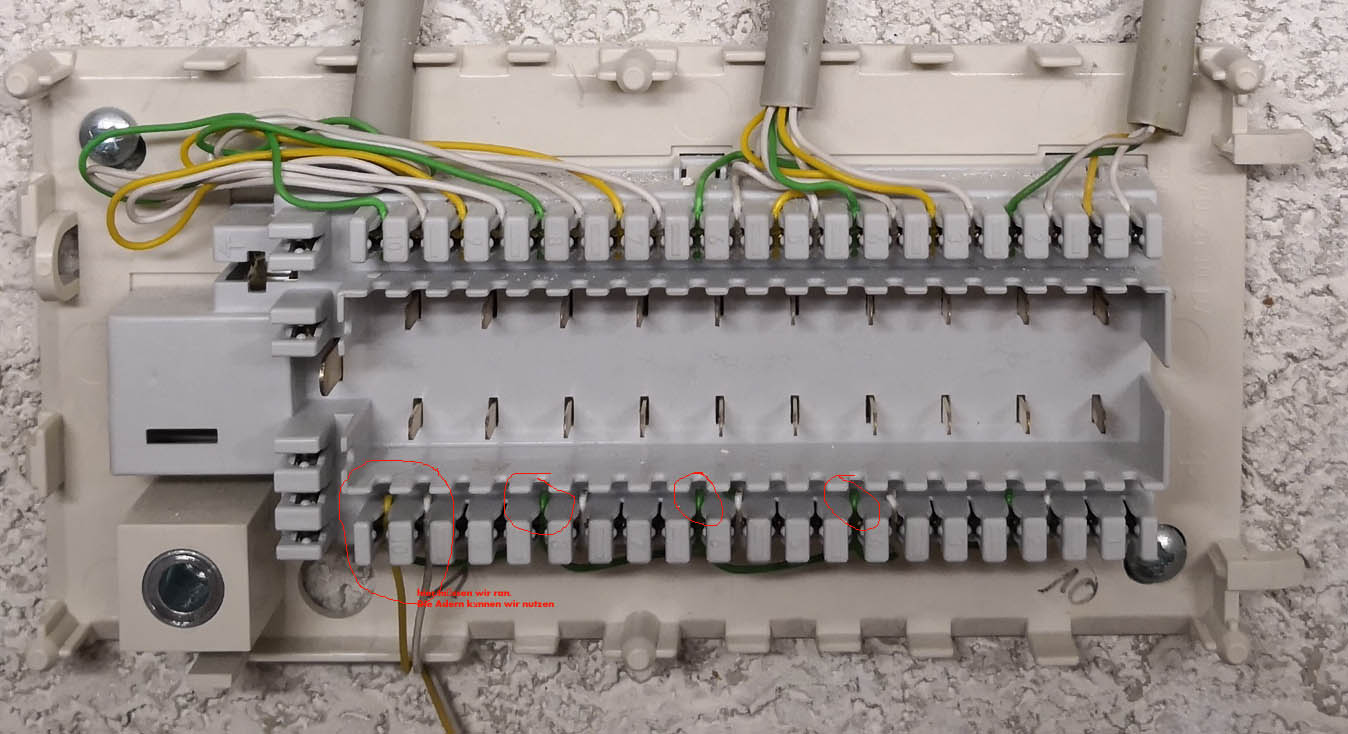

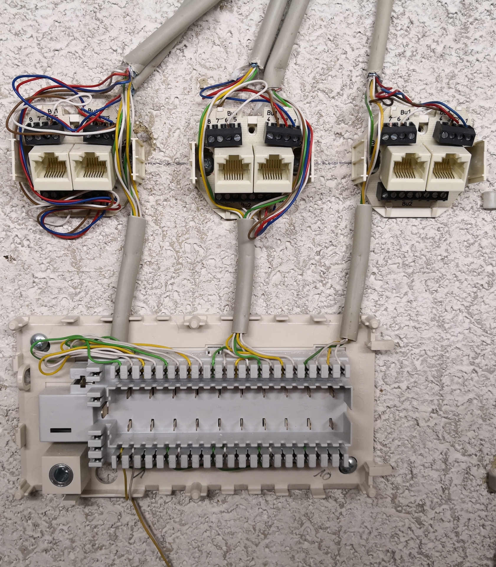

Das ist eine alte ISDN Verkabelung. Auf dem ersten Foto sieht man noch die Dübel von der Telefonanlage die da mal hing. Wenn Du mit der Fritzbox erfolgreich Internet hast, kannst Du einen ISDN-Anschluss in der nähe der Fritzbox mit einem Patch-Kabel anschließen und mit der ISDN-Verkabellung in den Keller leiten und dort weiterleiten.
Geht aber alles nur, wenn die Verkabelung von ISDN auf LAN geändert wird. Die ISDN-Dosen kannst Du weiter nutzen. Die Kabel kannst Du nutzen für LAN.

Den Netgear Router DGN3500B? (schwarz) als AP würde ich dort plazieren, wo weitere LAN Anschlüsse gebraucht werden, Büro Wohnzimmer oder ähnlich. Aber dort hin muss auch ein Kabel aus dem Keller hinführen.

Den Netgear Repeater (weiss) dort von wo der Garten versorgt werden soll. Entweder ist dort auch eine LAN Dose, dann als AP schalten. Wenn nicht als Repeater an einem Punkt wo noch WLAN Empfang ist und er Garten versorgt werden kann.

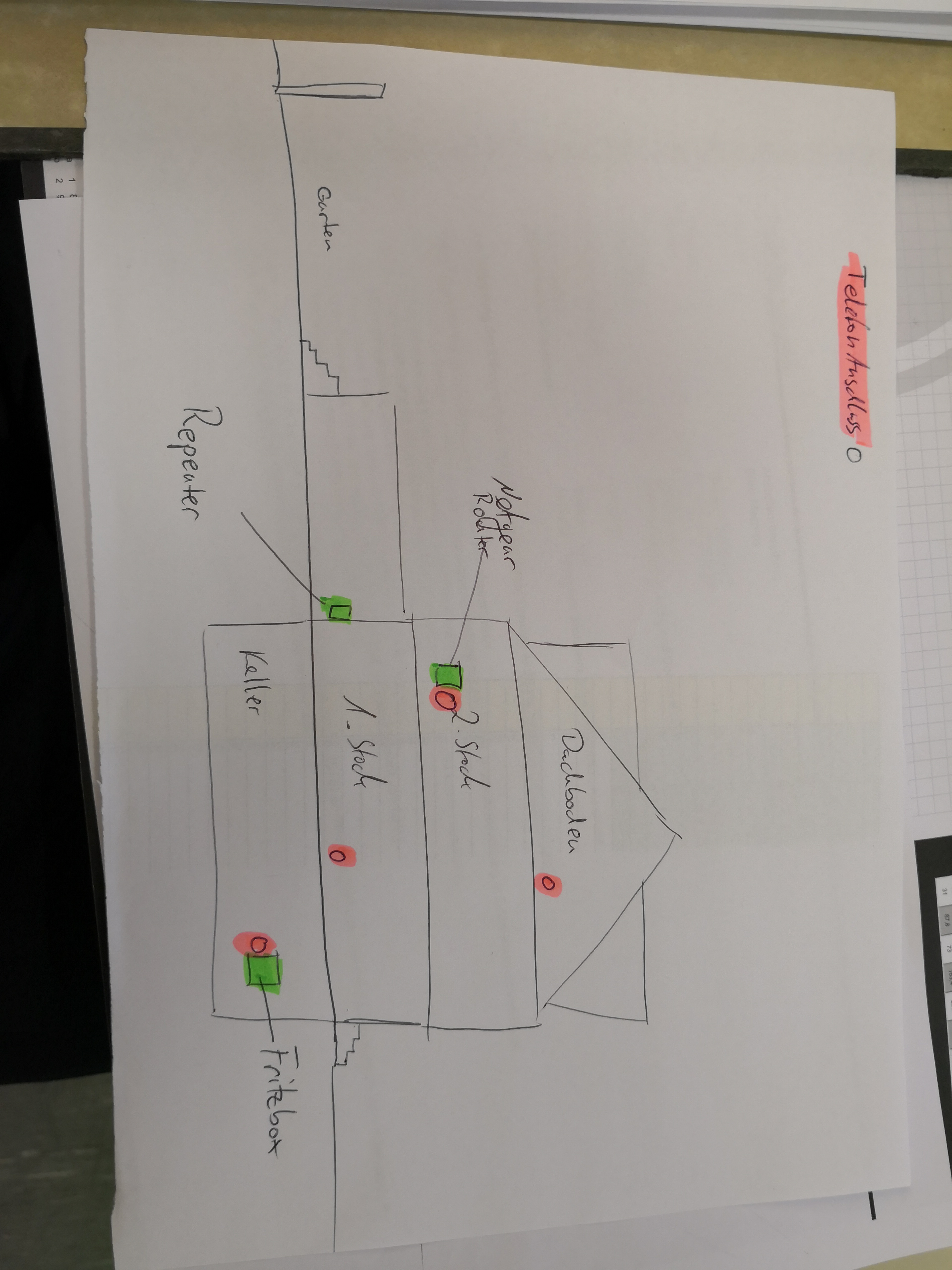

Also ich habe hier jetzt mal eine kleine Skizze erstellt wie es momentan aussieht. Unten im Keller ist der Haupt Telefonanschluss andem die Fritzbox eingesteckt ist und von der aus alle Kabel ins Haus gehen. Ich habe jetzt 3 Geräte im Einsatz und das Internet im Haus ist ganz OK aber im Garten ist es eher sehr schlecht. Idealerweise hätte ich gerne nur 1 höchstens 2 Geräte im Einsatz. Am liebsten wäre mir auch das die Fritzbox im EG im Wohnzimmer steht denn im Keller brauche ich jetzt wirklich kein WLAN. Wir habe momentan 2 Schnurlos Telefone eines im EG und eines im DG die Telefone habe ich per DECT mit der Fritzbox verbunden und es funktioniert einwandfrei.

Wenn die Fritzbox ins Wohnzimmer soll, dann muss dort eines der Telefon-Kabel hin führen. Entweder das Kabel was mit EG beschriftet ist oder das Kabel Kind rechts.
Wenn ich mir die Skizze anschaue, weis ich warum der Repeater nicht den Garten versorgen kann. Es liegt die Terasse davor. Der Repeater ist zu tief plaziert. Der steckt vermutlich in einer Steckdose 30cm über Fussboden. Ich kann die Fussleiste sehen. Damit bildet die Terasse einen Schatten und alles was darauf steht. Warum es allerdings nicht über den Netgear Router DGN im 1. Stock funktioniert hat weis ich nicht. Ist über der Terasse ein Balkon oder Blechdach? Dann bildet der auch einen Schatten für den Garten. Wie hoch hat denn der Netgear Router gestanden im 1. Stock?

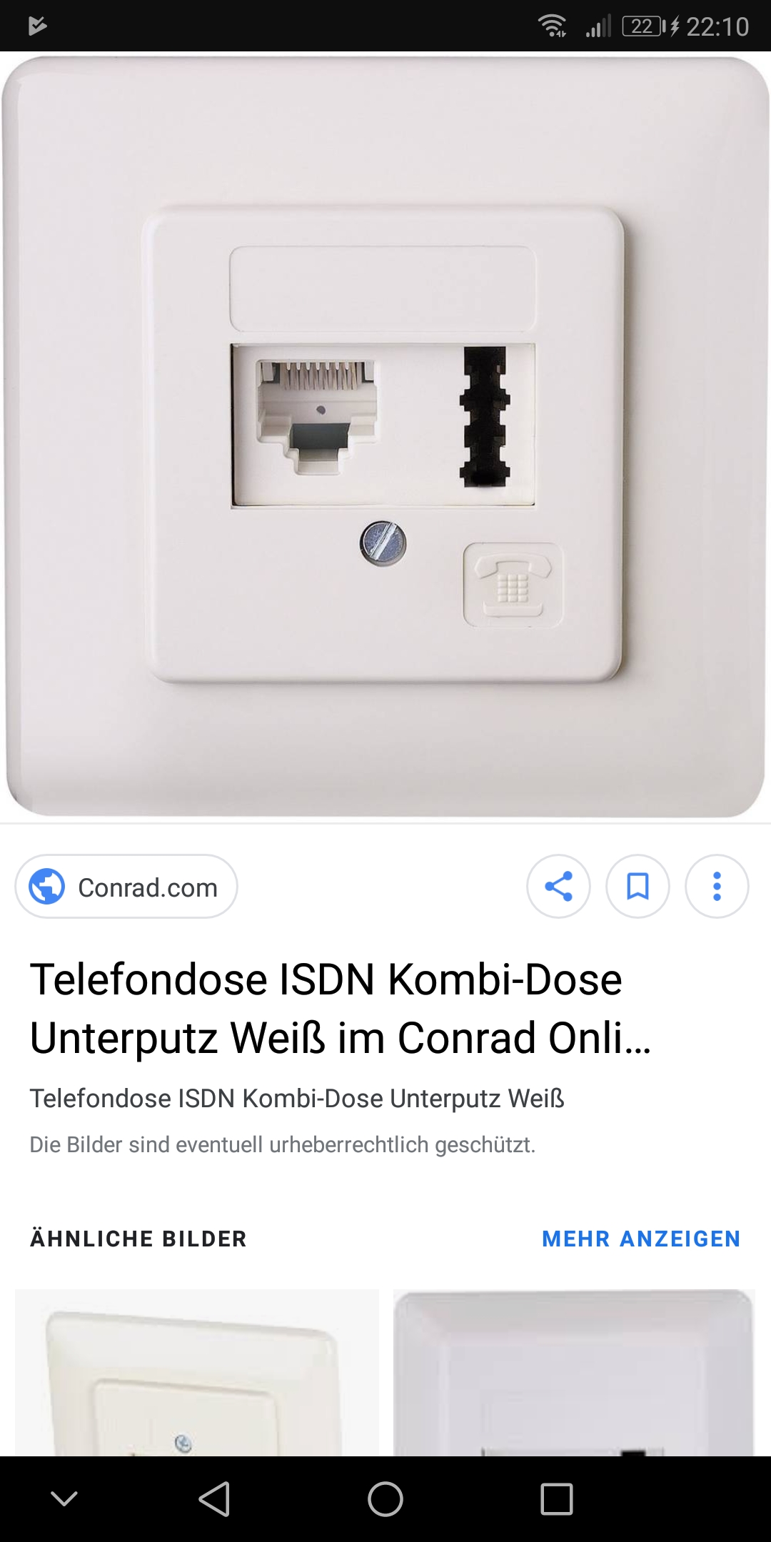

Im Wohnzimmer, Büro und im DG ist jeweils soeine Dose (siehe Bild) verbaut. Deine Beschreibung war soweit richtig außer das im ersten Stock das Büro. Und beide Kinderzimmer sind. Der Kasten links vom Haus in der Skizze ist ein Anbau indem die Repeater angeschlossen ist. Dieser hat oben ein nur normales beton Dach ohne Balkon oder blech. Allerdings ist zwischen dem Anbau und dem Rest des Hauses die mittlere Wand sehr dick, da es vorher die Außenwand war.

Ja dann liege ich mit meiner Vermutung richtig. Der Repeater und auch der Netgear AP Router im 1. OG war zu tief plaziert, weil der Anbau/Fussboden dann einen Schatten zum Garten bildet. Bei dem Betondach des Anbaus ebenso für den Netgear AP. Ist der Anbau Unterkellert? Der Keller ist ja halb in der Erde, deshalb die Eingans-Treppe und Treppe zum Garten.
Du hast in der Skizze auch das EG als 1. Stock bezeichnet. Also einigen wir uns auf OG für Deinem 2. Stock.
Sind die Kinderzimmer (auf der Dosenabdeckung mit Kind links und Kind rechts nun im OG oder im EG? Was wird im Dachgeschoss gebraucht? KG = Kellergeschoss, EG = Erdgeschoss, OG= Obergeschoss DG = Dachgeschoss.
Die Dosen sind gut und können für LAN und Telefon genutzt werden und sind nach ISDN verschaltet.
Wir müssten also zu der Dose, die genutzt werden soll für den Anschluss der Fritte, die Amtsleitung auf den TAE-Anschluss schalten von der TAE-Telekom im Keller. Das geht aber es sind 2 Adernpaare vorhanden dafür.
Bitte mal die entsprechende Dose im EG öffnen und den Einsatz in der Wand lösen + raus ziehen mit Adern dran und Foto machen, damit ich die Adernfarben sehen kann. Ich nehme an das das grüne Adernpaar angeschlossen ist. In dem TelefonRSA Klemmverteiler sind unten ja noch die grünen reste der Adern zu sehen, wo mal was dran war. Es soll ja die Dose sein wo die EG Leitung hin führt von der linke Dose/Buchse im Keller.
