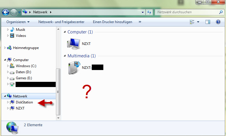

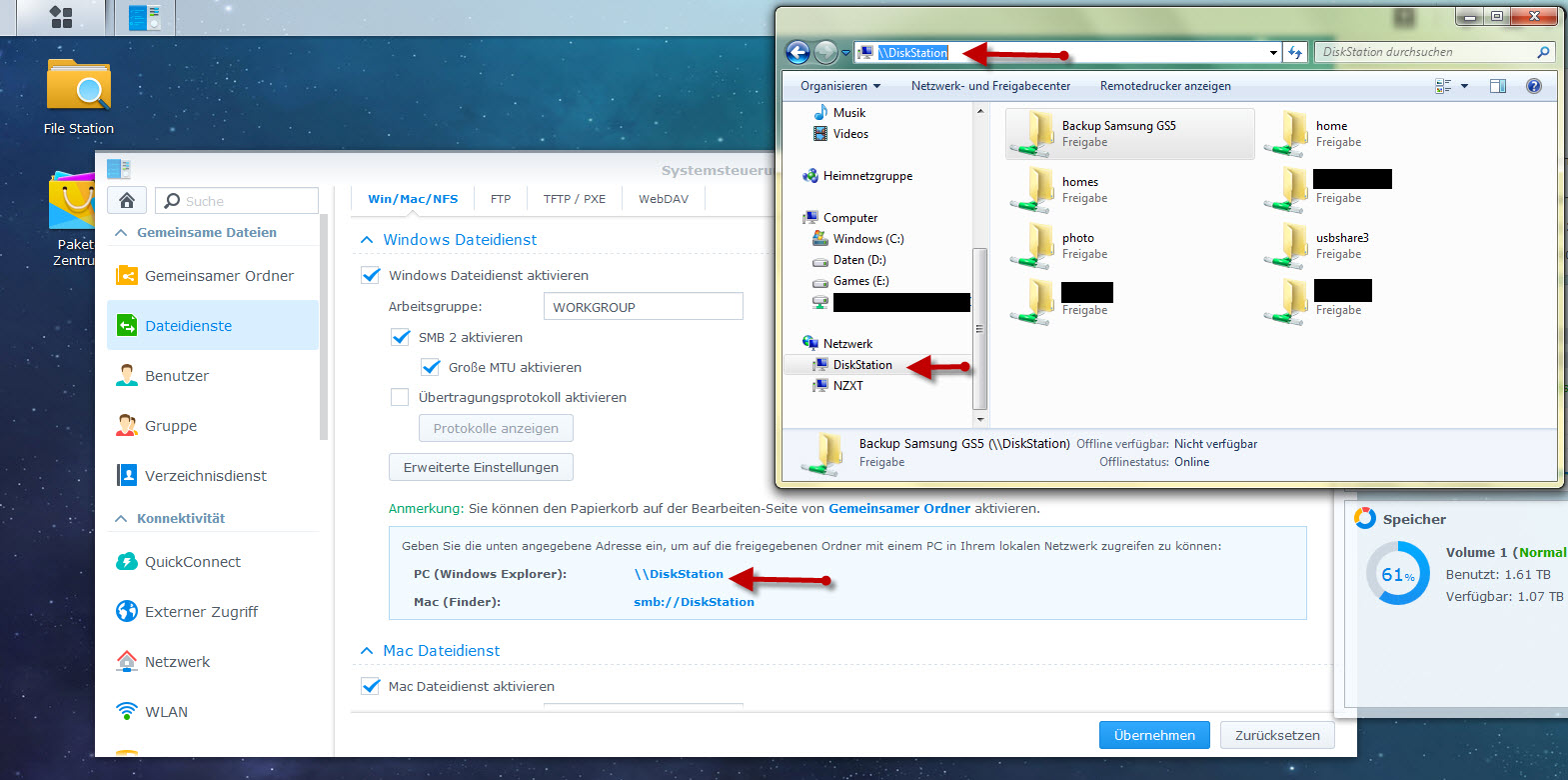

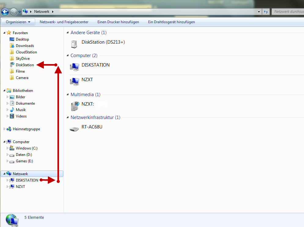

Ich habe ein kleines Problem. Vorweg: Ich habe vor 3 Tagen einen neuen Router installiert. Alle Einstellungen vom Vorgänger übernommen. Vorher war es ein Asus, jetzt ist es ein Asus RT-AC68U.
Ich weiss deshalb nicht ob es seit dem Routerwechsel oder schon vorher so ist. Aber ich sehe mein NAS (Synology DS213+) nicht mehr im Netzwerk. Vor allem wenn man ein Netzlaufwerk verbinden möchte sollten da im Netzwerk alle Laufwerke erscheinen. Aber bei mir kommt nur NZXT (Mein PC) und Medienfreigaben. Da müsste Diskstation stehen wie es vorher auch war.

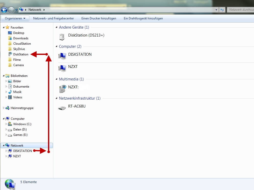

Wenn ich aber \\DiskStation in die Adressleiste vom Windows Explorer eingebe, dann lässt sich das NAS öffnen. Ich sehe alle Netzordner und plötzlich erscheint DiskStation auch links unterhalb des Netzwerkes. Wieso das weiss ich auch nicht.
Wenn ich dann auf "Netzwerk" klicke wird es nicht in der Mitte als Icon angezeigt, was es ja eigentlich sollte, denn links ist es immer noch aufgelistet. Ich verstehe das eecht nicht. Das NAS ist in der gleichen Arbeitsgruppe und auch die Freigabe unter Windows wurde gemacht. Sonst könnte ich ja nicht per \\DiskStation auf sie zugreifen. Aber wieso taucht sie unter Netzwerk nicht auf, ohne dass ich sie suchen muss?

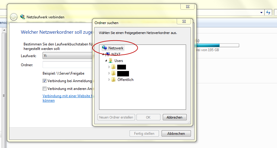

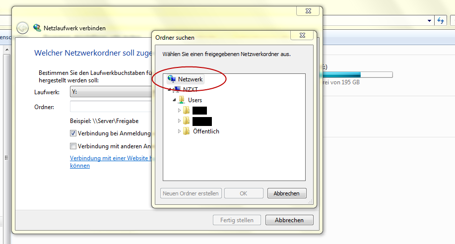

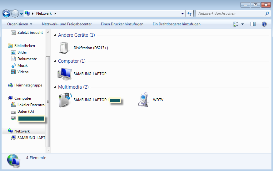

Jetzt bin ich mal auf meinen Laptop und hab es dort angeschaut. Dort ist auch BitDefender 2014 installiert, aber dort sieht es auch völlig anders aus. In der Mitte steht zwar DiskStation, wenn ich drauf doppelklicke öffnet sich der InternetExplorer wo ich mich für Synology UI anmelden kann.
(Das links markierte ist mein Netzwerklaufwerk das ich eingebunden habe.) Es geht also, aber es ist im Netzwerk unsichtbar. Eigentlich ist das ganze keine so wichtige Sache, aber trotzdem nimmt es mich Wunder, denn vorher weiss ich ganz sicher, dass es sichtbar war.

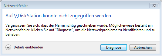

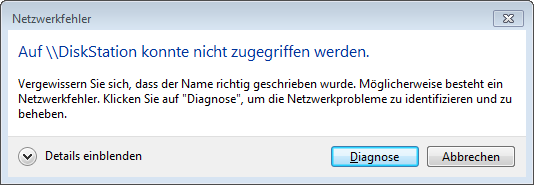

Als ich dann in die Adresszeile \\DiskStation wie auf dem Desktop PC eingeben habe kommt folgendes:
Ich weiss echt nicht was hier los ist. Als wären alle 3 in verschiedenen Netzwerken. Dabei ist alles gleich. Im Netzwerk sind Desktop PC, Laptop, iphone, ipad, Samsung Galaxy, Drucker, AppleTV und WDTV Medienplayer.
Du kannst nicht generell die ganze DiskStation so einbinden sondern musst dich schon auf einen bestimmten Ordner beziehen. Also "\\DiskStation\ordnerxyz"
naja, oben auf dem Desktop PC ging das mit \\DiskStation. Dann öffnet er mir einfach das ganze Volume mit allen Ordnern. Es ist sowieso alles voll komisch. Ich müsste glaube ich mal alles neu einrichten, aber mit fehlt einfach die Zeit dazu. Das dauert wieder mal ein ganzes Wochenende. :o

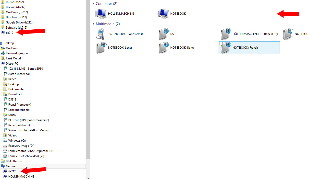

Hallo MIC778
Habe mir einen neunen Rechner mit Windows 8.1 angeschafft. Ich habe 1:1 die identischen Probleme auf diesem Rechner.
Auf dem alten Rechner mit Windows 7 werden alle Netzwerkgeräte korrekt angezeigt.
Bist du schon weitergekommen?
Hallo reoe
Ich habe es irgendwie gelöst.

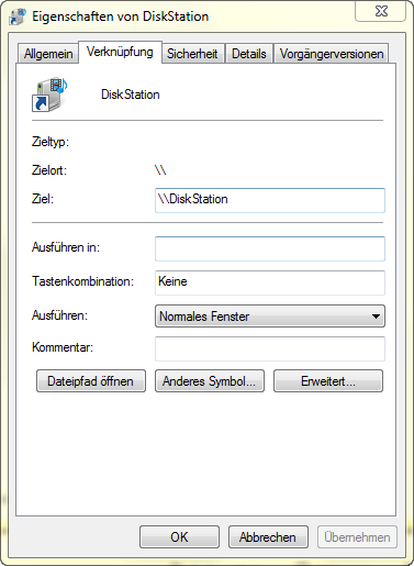

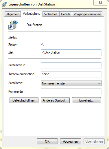

Zuerst wie oben beschrieben habe ich \\DiskStation im Explorer eingegeben. Dadurch erscheint die DiskStation plötzlich unter Netzwerke. Dann ziehst du die DiskStation mit der Rechten Maustaste oben in die Favoriten oder legst eine Verknüpfung des Root Verzeichnisses auf dem Desktop ab. Jetzt ist sie bei mir plötzlich immer unter Netzwerk zu sehen.
Ich nehme mal an, dass sie deshalb verschwindet weil sie in den Standby Modus geht. Durch die Verknüpfung wird sie irgendwie immer am Leben gehalten und ist darum auch immer sichtbar.

Also ich schaff's nicht. Zwischendurch ist es mir aus was für Gründen auch immer auch schon gelungen dass ich den Router unter Netzwerke gefunden habe aber nun ist er wieder verschwunden
Ich kann zwar eine Netzlaufwerkverknüpfung erstellen, leider wird dieses aber nicht von jedem Programm unterstützt. Daher wäre es natürlich schon sehr schön wenn auch mein Router unter den Netzwerken zu erkennen ist.

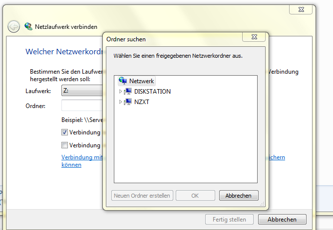

Also bei mir hat es seit ich das so gemacht habe wieder funktioniert. Deine Verknüpfung muss diese Adresse haben:
Dann zeigt es mir auch diskstation an wenn ich ein neues Netzlaufwerk hinzufügen möchte.

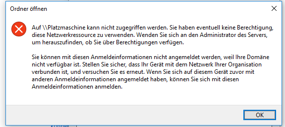

leider stoße ich auf das gleiche Problem.
Die DS216+II wid nicht erkannt von meinem PC.
Die Arbeitsguppe heißt gleich und wurde bei allen beiden umbenannt
Netzwerkerkennung ist aktviert

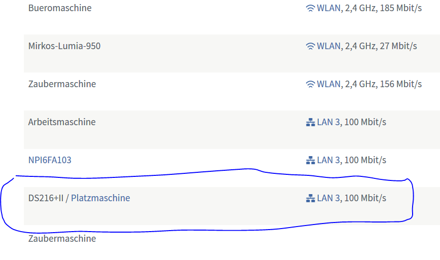

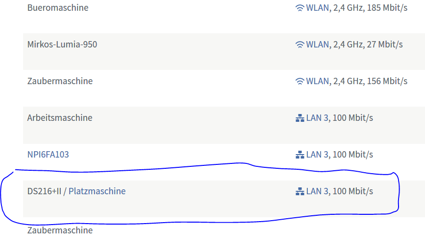

Der Server heißt Platzmaschine und sollte über die Netzlaufwerkzuweosung unter \\Platzmaschine zu finden sein -ist aber nicht.
Über den Browser funktiniort es.
Über FTP funktioniert es
Was mach ich falsch?

Der DS216 steckt über PowerLine in einer Steckdose.
Genauso wie unser Netzwerkdrucker (eine Dose weiter) - dieser wird erkannt.
Was bedeutet DNS Problem? Was müsste ich ändern?
Sollte man ihn direkt an den Router anschlißen anstatt über Powerline ins Netzwerk?
Der Router erkennt das Gerät ja und über den Browser ist die DS auch zu erreichen.
Ich habe die DS nun zurückgesetzt und es kommt eine AnmledeSeite ...
Leider lehnt er meine AnmeldeDaten des Admin Benutzers (der erst angelegte Benutzer nach Standard Admin) ab.
Es wird gefragt nach einer PIN, im Zuge der Einrichtung gab es keine PIN, sondern eben nur den Benutzer mit Passwort.
Mir fehlt echt die Phantasie aber ich sehe auch nicht wirklich was ich hier falsch machen könnte.

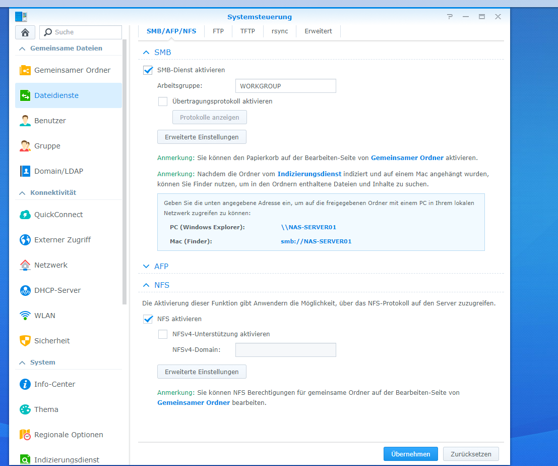

Hmm, wenn der Router die DS216+ II erkennt, Weboberfläche auch geht, dann klingt das für mich, als wäre der Windows Dateidienst (sprich Samba) deaktiviert.
Hi,
wenn das SMB ist dann ist es leider nicht der Grund.
SMB war standardmäßig aktiviert.
Muss ich NFS aktivieren? I meine das ist für Linux oder? Ich sah es nur in Deinem Screenshot.

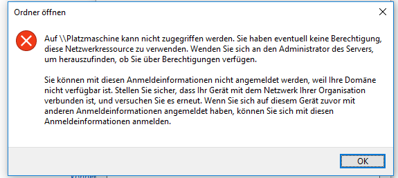

nun komme ich mit dem PIN (es ist der Windows PIN) weiter aber dann wird mir gesagt das ich nicht berechtigt bin?
Ich bin auf der DS als auch auf dem PC der Admin.
Kann mir hier bitte jemand weiterhelfen?
