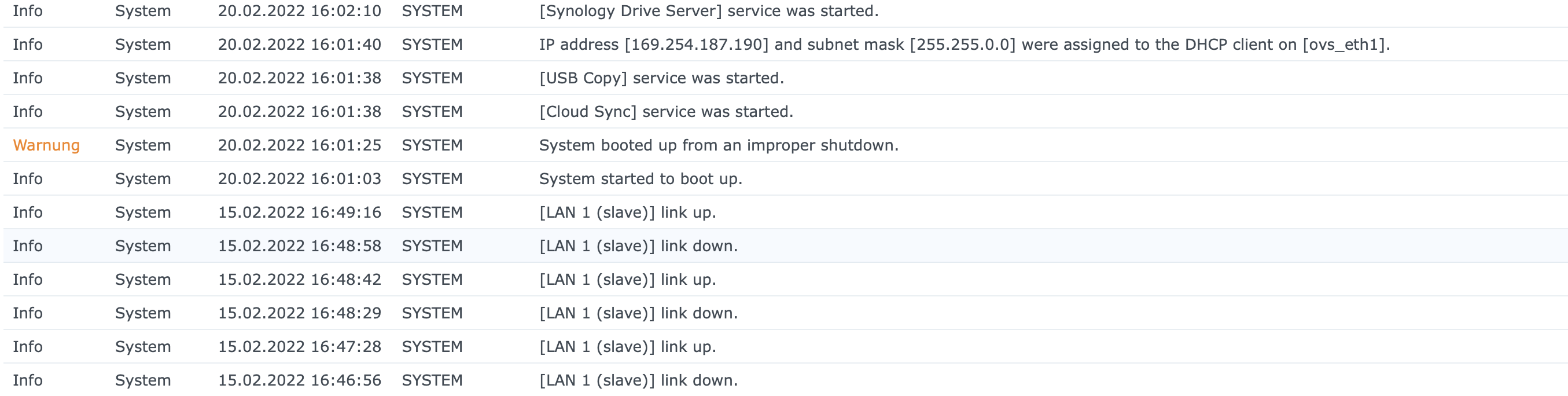

Im Synology-Log finde ich folgende Einträge:
Einmal auf den Eintrag vom 20.02.2022 16:01 IP Adress.. achten. Wofür steht das? Die Synology hat eine Feste IP mit der Endung .24 wofür steht dieser Eintrag? Außerdem passt diese auch nicht zum Subnetz meiner FRITZ!Box..
Also ich verstehe nicht, warum die Synology die Verbindung zum Heimnetzwerk verliert und nicht mehr pingbar und erreichbar ist. Am15.02.2022 war das mit dem Link-Up/Down im Protokoll, aber dies hatte was mit meiner FRITZBOX zu tun, da ich diese Neustarten musste, weil ich keine Internetverbindung mehr hatte. Nachdem war aber alles i.O. mit der Synology...

Das heißt, dass nix via DHCP beim NAS ankam.
Ich würde mal zum Test ein weiteres Gerät in das Subnet packen und schauen, ob du damit das NAS anpingen kannst.
Bzw: Kannst du manuell eine IP beim NAS vergeben?

Tjoa, irgendwo haste einen Fehler in deiner DHCP Konfiguration. 169.254 ist immer 'DHCP nicht erreichbar'.
Feste IP in der Synology festgelegt oder DHCP Reservierung in der Fritz!Box? Weil das sieht für mich nach zweitem aus.
Dann hat das Problem ja nichts mit dem Pi-Hole zu utn.
Also hast du mal manuell dem NAS eine IP gegeben?
Oder einem Gerät eine IP im 169.254.0.0 Subnet, und die Erreichbarkeit dann geprüft?
haste auf beiden Netzwerkanschlüssen eine feste IP gegben? denn das Synology DS720+ hat 2 Netzwerkanschlüsse.
wenn nein, dann ist das der DHCP eintrag von dem Netzwerkanschluss. wo kein Kabel / IP Adresse konfiguriert ist.
Das andere was mir auffällt ist das das NAS neu gestartet hat, ohne das es vorher heruntergefahren wurde. Gibt es dafür einen dir bekannten Grund ?
Sebbi schrieb:
haste auf beiden Netzwerkanschlüssen einen feste IP gegben? denn das Synology DS720+ hat 2 Netzwerkanschlüsse.
Guter Hinweis! Die Synology ist nur mit einem Kabel angebunden. Ich nutze kein Link-Aggregation ..

EDIT: Wurde stromlos gemacht, weil ich nicht mehr aufs DSM gekommen bin.
ist nichts passiert, wenn als du 3 sek auf den Powerbutton gedrückt hast? normalerweise fährt das dann selbsttätig runter.
Hab ich gemacht .. hat nur blau geblinkt - war wohl zu ungeduldig und hab einfach den Stecker gezogen ;)
jo das dauert so bis zu 20 sek.
warum das DSM nicht mehr erreichbar war lässt sich so nicht sagen, wenn es aber nochmal auftritt, eventuell nochmal die aktuelle Version draufflashen
