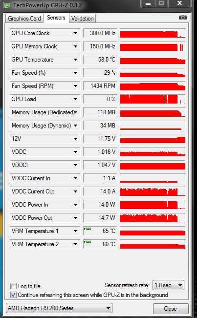

Temperatur der Spannungswandler kannst du - falls die entsprechenden Sensoren vorhanden sind - mit Gpu-Z auslesen.
Wie lange hast du die Karte belastet?
So wie die Temps da stehen sind sie auf jeden Fall mehr als im grünen Bereich...

das bild war von eben, mit paar min aber die werte sehen +- 5°C , immer so aus
