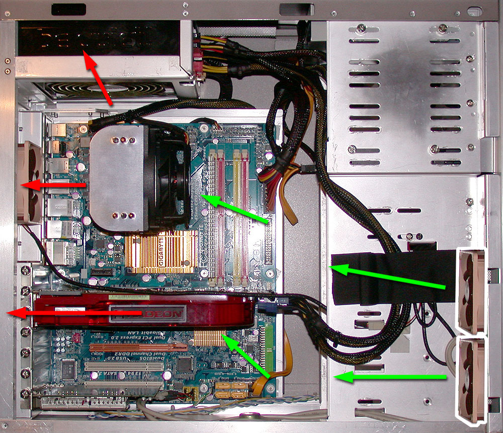

Mein Gehäuse ist größentechnisch auch recht überschaubar (ein uraltes Coolermaster ATC-201), aber da ich es heiß und innig liebe, musste ich mir für die Kühlung auch ein bißken was überlegen. Hier mal eine Innenansicht mit Pfeilen für den Luftstrom:
Da sind auch nur recht kleine 80mm-Lüfter drin (die vorne habe ich zur Veranschaulichung mal reingephotoshopped). Wichtig wäre bei Deinem Dell-Kasten zu prüfen, ob das Gehäuse vorne überhaupt genug Luft reinlassen würde für einen Lüfter der da saugt (ansonsten wird's dort vor allen Dingen auch direkt wieder laut durch das fruchtlose Gesauge des Lüfters).
Und was dann auch noch total helfen kann ist ein sauberes Kabelmanagement, wie Du bei mir sehen kannst. Jede baumelnde Strippe im Innern verwirbelt den Luftstrom und macht ihn ein Stück uneffektiver. Meiner Erfahrung nach sehen Rechner von der Stange in dieser Hinsicht immer ziemlich wüst aus, vielleicht kannst Du da auch direkt ein wenig aufräumen?
