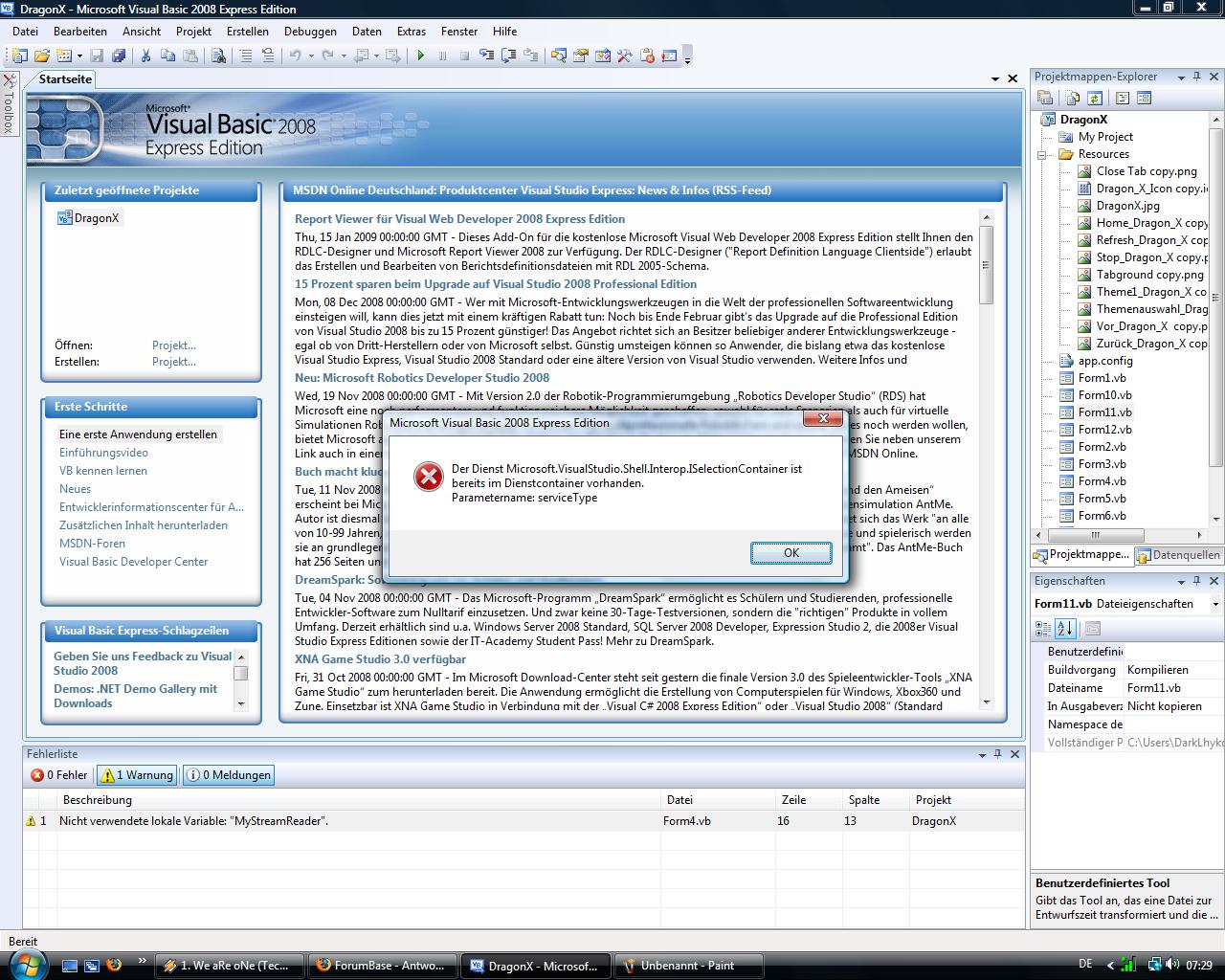

ich habe ein Problem mit meinem VisualBasic Formen, ich kann mein Projekt an sich ganz normal laden doch wenn ich eine Form anwählen will um sie zu bearbeiten kommt zuerst ein Fehler mit " Der Dienst Microsoft.Visual.Studio.Shell.Inerop.ISelectionContainer ist bereits im Dienstordner vorhanden. Parametername: serviceType"

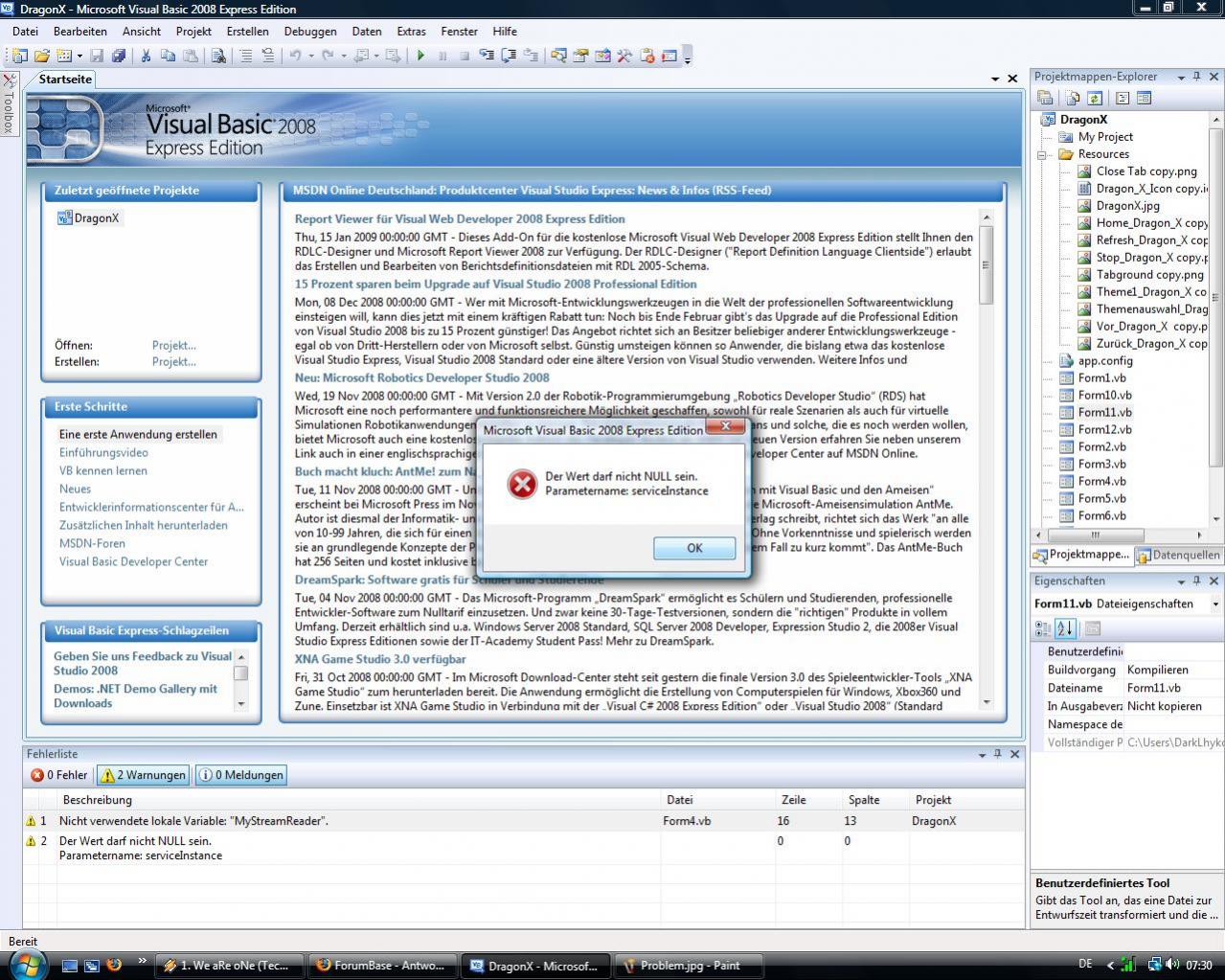

Dannach wenn ich diesen Ignoriert habe komm der Fehler " Der Wert darf nicht NULL sein. Parametername: serviceInstance"

Na ok mit instanzieren könnte ich es mal probieren, das Programm an sich und die Projekte ( alle Projekte) lassen sich normal öffnen. Nur Wenn ich jetzt eine Form anklicke, z.B. Form11, dann kommt halt zuert der erste Fehler ( siehe oben ), wenn ich bei ihm auf ok klicke kommt wenn ich die form ein zweites mal angeklickt habe kommt der zweite Fehler.
Habe mal die zwei Fehler :
