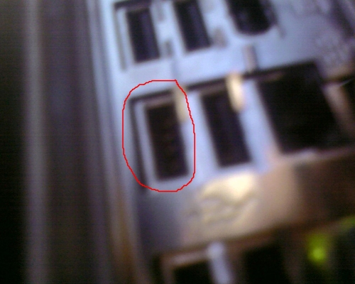

so hab jetzt ein bild gemacht von den usb ports!
der rot makierte port ist der einzigste der bei der maus passt!
was mir aber aufgefallen ist um die frage zu beantworten ist das jeder andere usb port si ne kleine schwarze kappe bzw streifen hat dieser aber nicht!
ps bild ist nicht so ne gute qualli ist von meinem handy gemacht worden
MFG
Gamer99
lol ^^ schau dir nun mal den stecker deiner maus an, stecken da vielleicht 2 solcher "streifen" drin?
Jeder USB hat diesen streifen und da die maus nirgends anders reinpasst würde cih aml vermuten dass der streifen am pc abgebrochen ist und nun im mausstecker hängt -> daher passt sie nirgends anders mehr rein und deshalb haste dauernd die wackelkontakte.
Falls ja den abgebrochenen streifen rausziehen und dann eben einen der ncoh ganzen usbs verwenden :)
