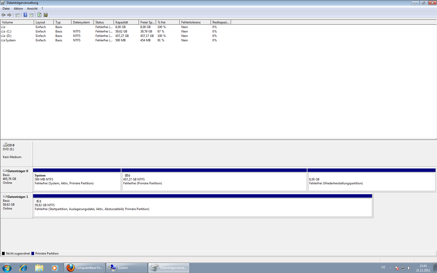

System reserviert:
100 MB NTFS
Fehlerfrei (System, Aktiv, Primäre Partition)
(C:)
136,62 GB NTFS
Fehlerfrei (Startpartition, Auslagerungsdatei, Absturzabbild, Primäre Partition)
AW: Problem für Problem....
Aus irgendeinem Grund hast du auf deiner HDD (Datenträger 0) eine 500 MB System Partition ohne Laufwerksbuchstaben. Daran wird es wahrscheinlich liegen... :)

Wenn du den Key hast, dann würd ich die 500MB löschen oder aber erstmal die Platte abstöpseln und nur von der SSD starten ob das geht.

Darum bekommst du beim Booten 2 Windows Systeme angezeigt. Wenn du diese 500 MB Partition löschst sollte zumindest dieser Fehler behoben sein. Theoretisch... *hust*

Die 500MB reseeviert sich Win automatisch. Dort werden später unter anderem die aktivierungsdaten landen.

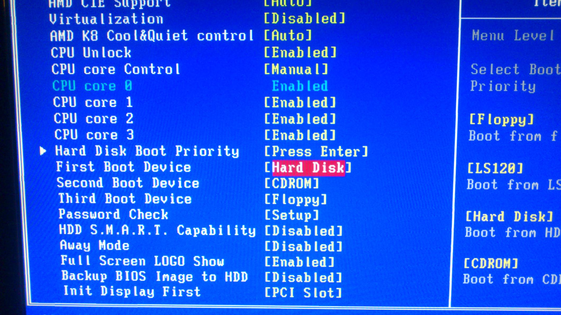

habe ein Seltsames Problem. (sorry, dass ich 2x ein therad aufmachen, leider kann ich beim "ändern" keine Bilder mehr beifügen)

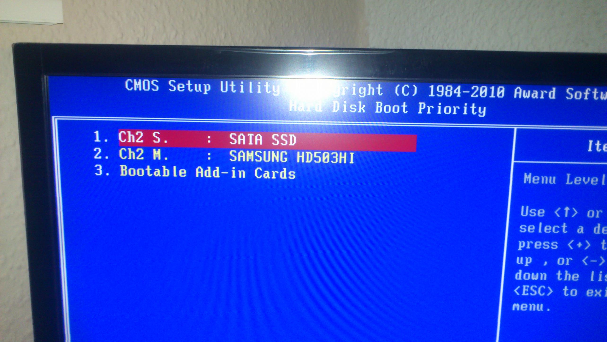

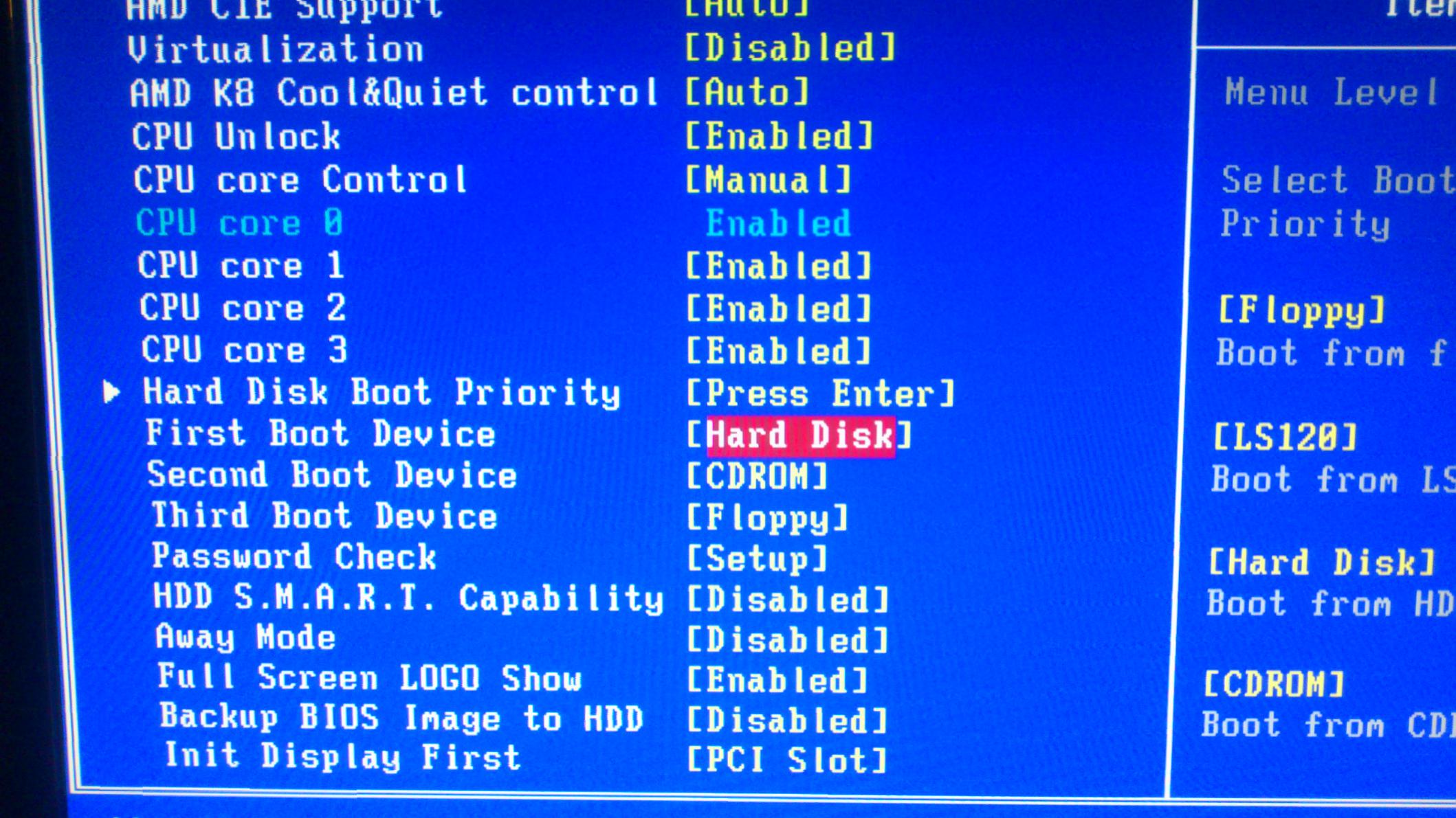

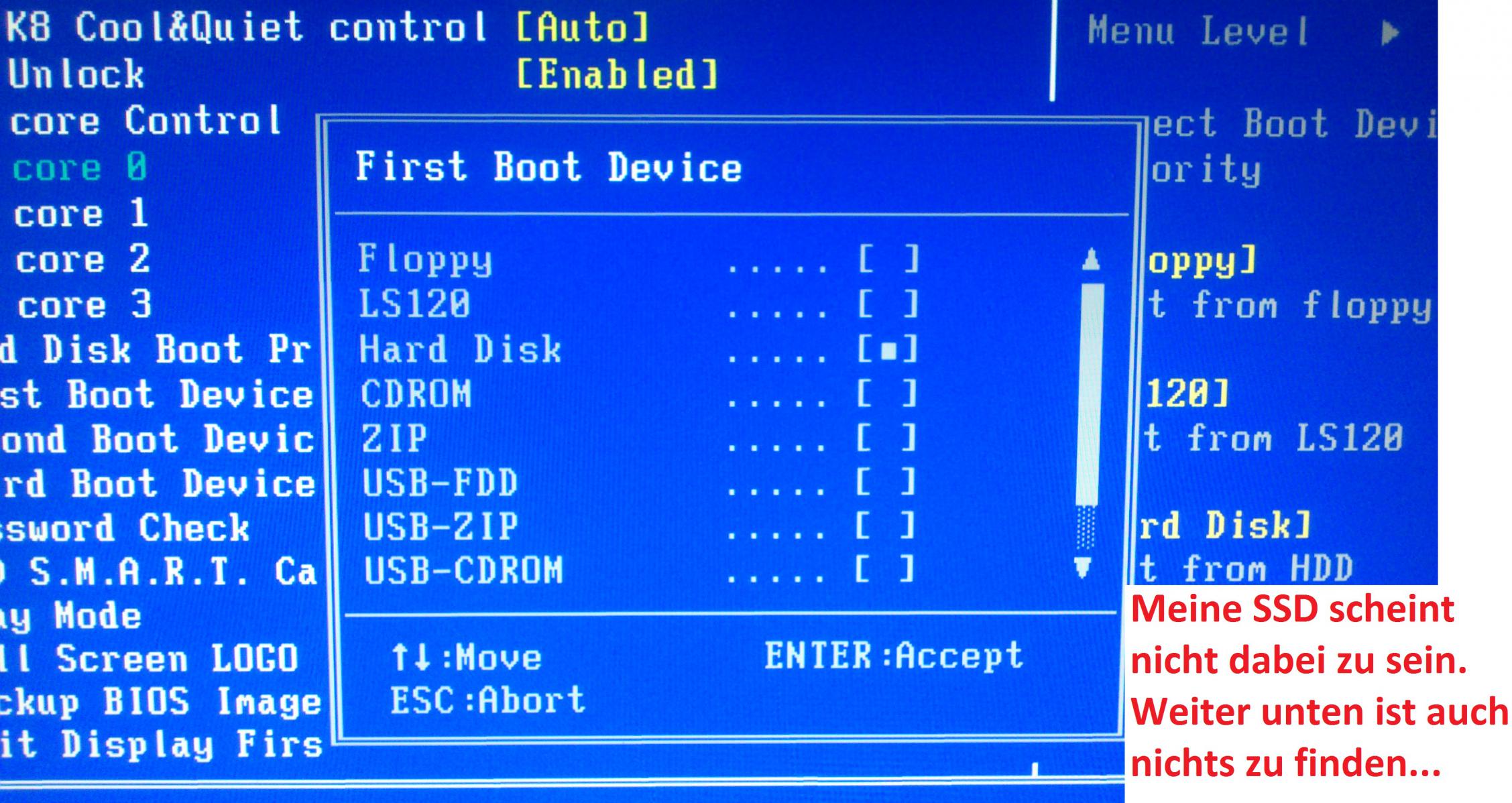

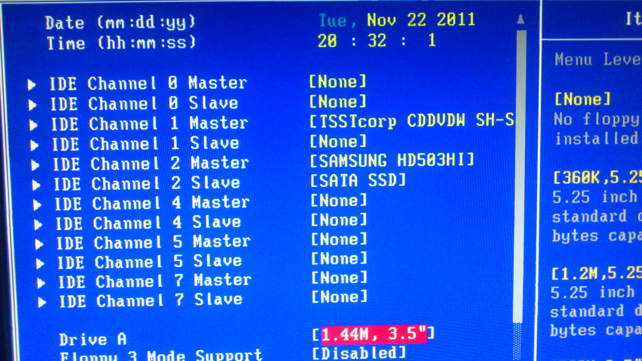

Undzwar habe ich eine SSD & HDD verbaut. SSD = Windows 7 // HDD = Leer.
Soo. Jetzt muss ich jedesmal, wenn mein Rechner neu startet von CD booten.Sobald die aufforderung erscheint: "drücken sie eine beliebige Taste zum Fortfahren" Ignoriere ich sie. Dann Startet Windows. Sonst würde das Setup Starten. Boote ich nicht von CD kommt die Meldung: "Bootmgr fehlt"
Also scheint der Bootvorgang fehlerhaft zu sein?"
Seltsam. Hier, ein paar bilder aus den Bios.
Die SSD ist von Intenso : Sata || : 64GB : reading up to 250mb/s writing up to 200 mb/s
hoffentlich kann mir nun wer Helfen :-)
p.s Board: GA-870A-UD3

AW: Bootreihenfolge
Bei Harddiskpriority die SSD aussuchen und auf platz 1 ausswählen fertig.!
AW: Bootreihenfolge
Du meinst Screen 2? Aber wie heißt die SSD? Unter den namen "SSD" ist da nichts -.-

AW: Bootreihenfolge
nein screen 4 mit f 10 abspeichern und wenn das auch nicht geht dann würde ich mal neuaufsetzen oder den boot mgr reparieren so wie lordextreme geschrieben hat

Mach mal einen Screenshot von der Datenträgerverwaltung, damit alle sehen, wie leer Deine HDD tatsächlich ist, oder ob da eine 100MB System-Partition vorne drauf liegt. Dort könnte sich der Bootloader verstecken, der beim Boot von der SSD nicht gefunden wird.
