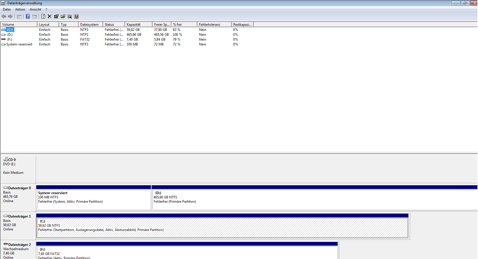

Mach mal einen Screenshot von der Datenträgerverwaltung, damit alle sehen, wie leer Deine HDD tatsächlich ist, oder ob da eine 100MB System-Partition vorne drauf liegt. Dort könnte sich der Bootloader verstecken, der beim Boot von der SSD nicht gefunden wird.
Alles klar. :-)
& ja, partion mit 100mb wurde erstellt, nachdem ich die SSD zum Installieren von Win7 ausgewühlt habe. Hm. Und nun? =D
Woher die :F partion kommt, weiß ich nicht... Vor der Installation habe ich alle Partionen fragmentiert & gelöscht.

AW: Bootreihenfolge
Steht doch da: Wechseldatenträger - zB Stick oÄ
Die 100MB-Partition gehört eigentlich auf die SSD vor C.......
Mit einer vollwertigen WinDVD oder einem entsprechenden Reparaturdatenträger könntest Du booten und eine Systemstartreparatur versuchen - oder die und die C-Partition löschen und nochmal von vorn beginnen - dann aber genau nach Anleitungen - siehe hier

Ich möchte hier für alle noch das Ergebnis der Geschichte bekanntmachen. Bekam per PN nach Wiederholung meiner veröffentlichten Ratschläge folgende Aussage geschickt von deaon
Aber ich Idiot... hätte man früher drauf kommen können. Ich habe die HDD jetzt auf Sata3_0 gesteckt & die SSD auf SATA3_1 andersherumg ging es nämlich nicht. Jetzt Startet mein Pc Ohne murren
Soweit die falsch partionierte partion nichts beeinträchticht (?)
