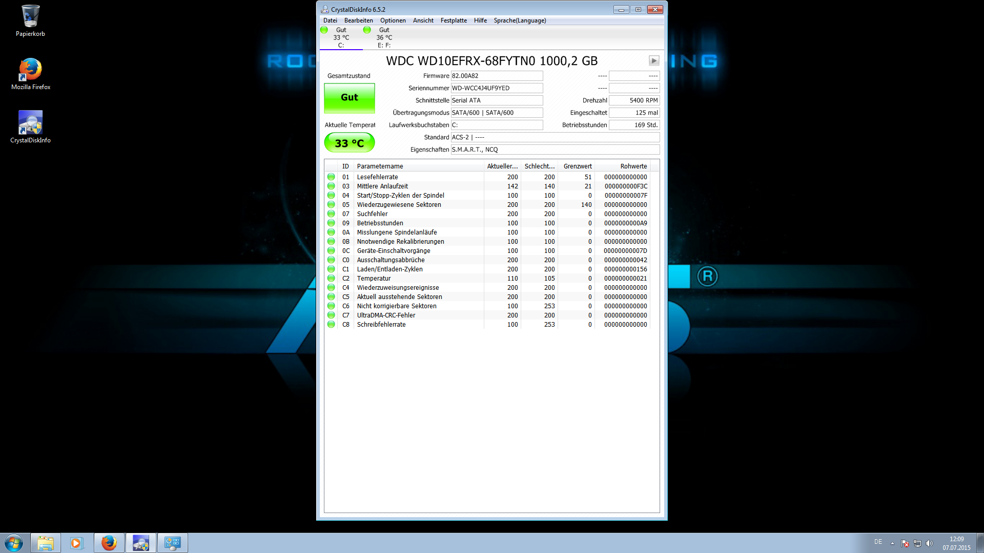

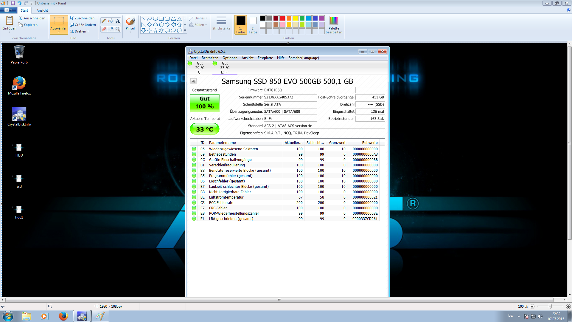

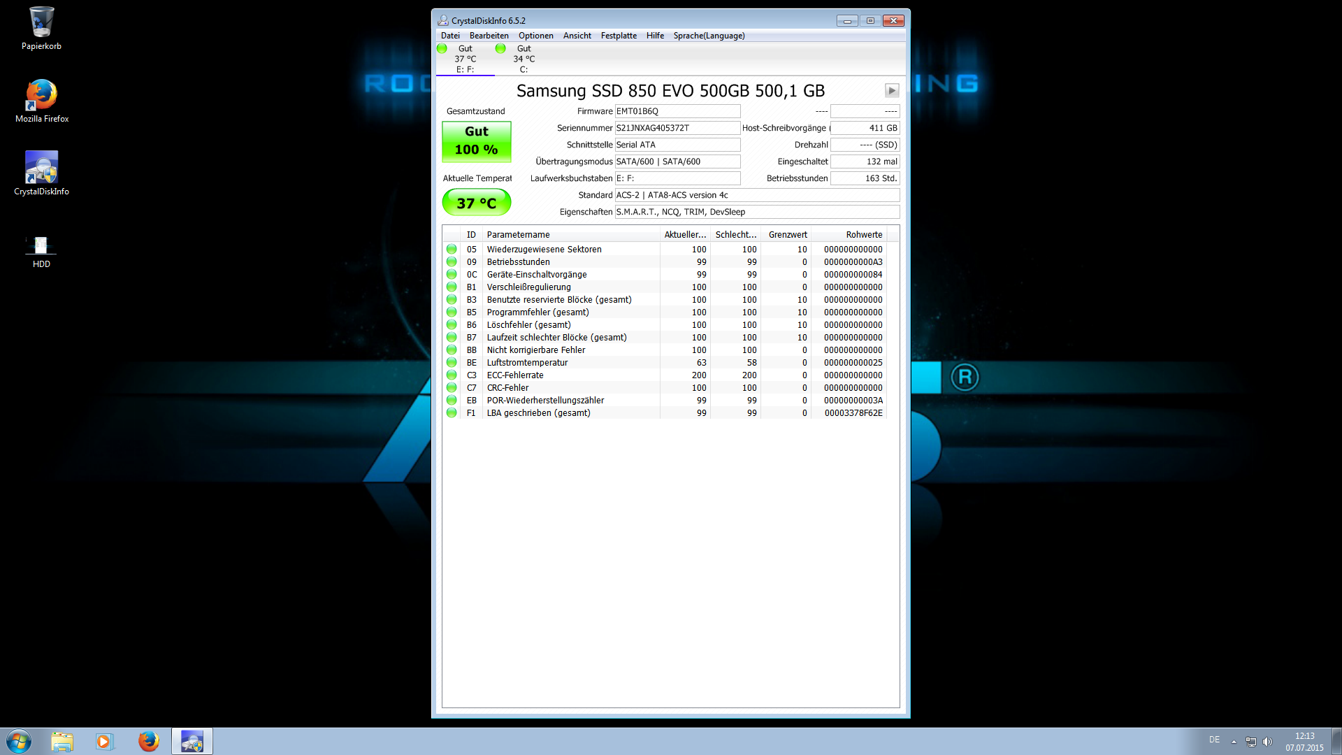

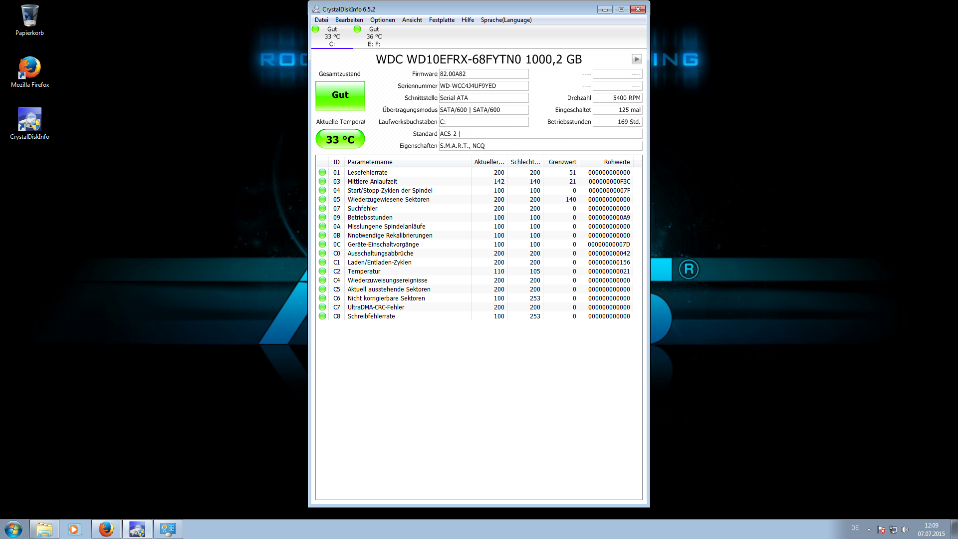

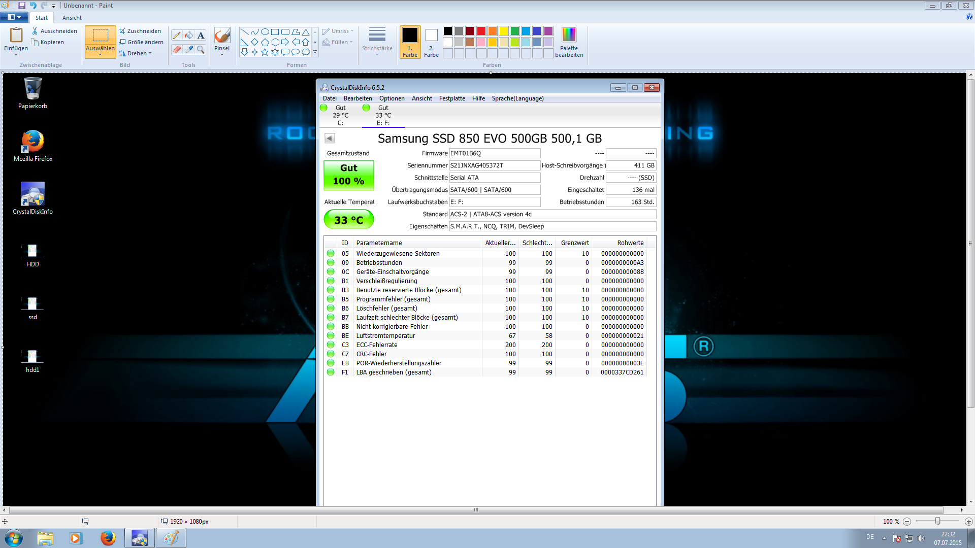

Crystal Diskinfo hab ich mal gemacht.

Die SSD hat 58 unerwartete Spannungsabfälle und die HDD 66, also etwa die Hälfte der Einschaltungen. Das könnte ein Problem mit dem Netzteil bzw. dessen Spannungsstrang / -steckern für die Laufwerke sein. Sonst ist nichts zu sehen, auch keine Fehler mit den Datenkabeln, bei beiden ist der Rohwert von C7 noch 0, die vorher verwendeten Kabel waren also auch in Ordnung. Klemm mal das optische LW ab und schau ob es dann auch noch passiert.

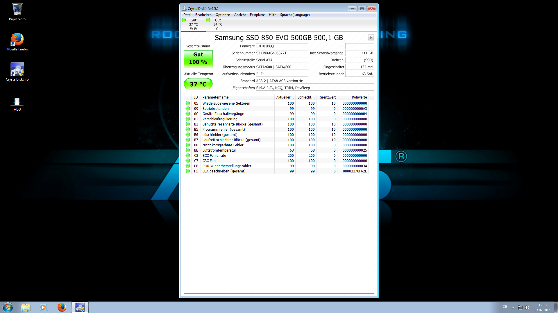

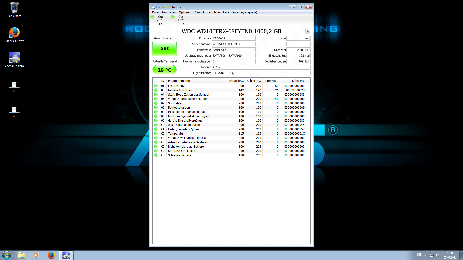

3 neue Einschaltungen und 3 Ausschaltabrüche bei der HDD, 4 bei der SSD. Dann kann beim Installieren passieren. Probiere mal eine anderen Strang vom Netzteil für die Laufwerke.
