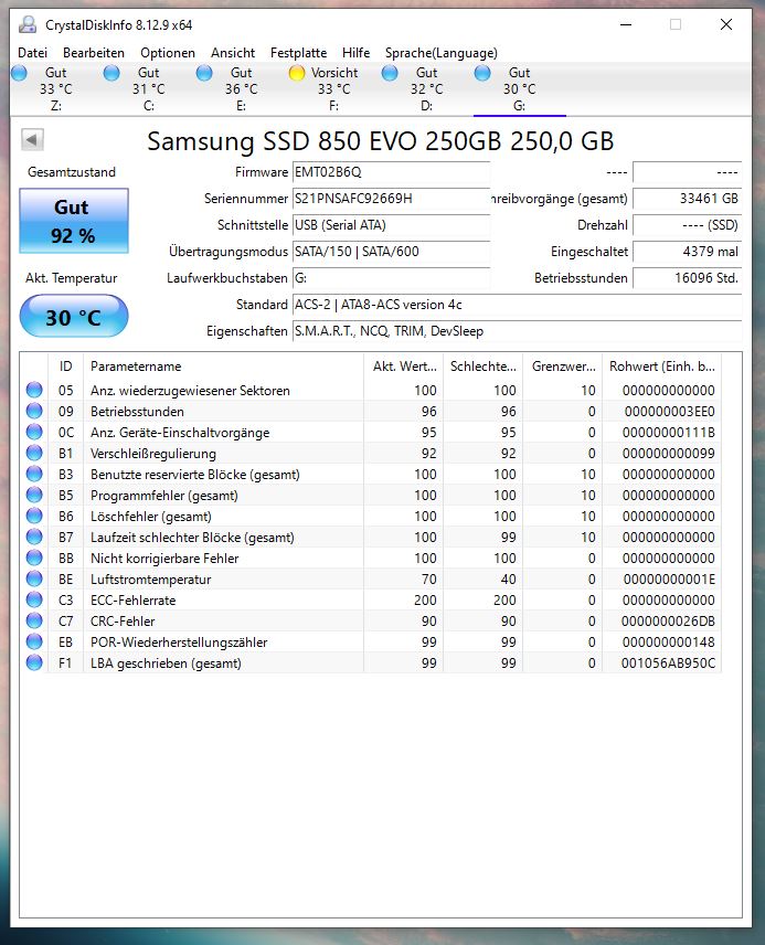

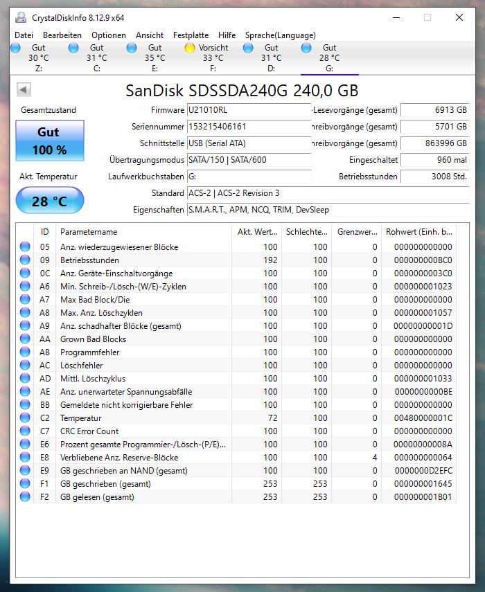

Hier die Ergebnisse aus CrystalDiskInfo. Für beide SSDs, die in Frage kämen und auf denen dasselbe drauf ist (Spiegelung). Die SanDisk ist die ursprüngliche Boot Festplatte, die Samsung die Kopie.
Ich habe beide zum Testen via USB Adapter ran gesteckt. Ich benötige meinen Rechner auch fürs Home-Office, also vermeide ich es, da viel rum zu schrauben. Falls das aber für den Test mit CrystalDiskInfo relevant ist, daß die Platte richtig verbaut ist und über SATA Port läuft, mache ich das natürlich noch mal.
Die SanDisk hat schadhafte Blöcke, aber wohl noch genug Reserven.
Die Samsung hat sehr viele CRC Fehler aufgezeichnet. Heißt, eine geschriebene Datei wurde fehlerhaft geschrieben und entspricht nicht mehr dem eigentlichen Ursprung, Prüfsumme fehlgeschlagen.
Aber wann das in den 16.000 Stunden aufgetreten ist, unmöglich zu sagen. Meist ist das ein defektes SATA Kabel.
Aber das sollte mit deinen aktuellen Problemen nicht zu tun haben.
Aber, du solltest dich mal um Laufwerk F kümmern. Das hat zwar gar nix mit dem Problem zu tun, scheint aber gerade zu sterben!

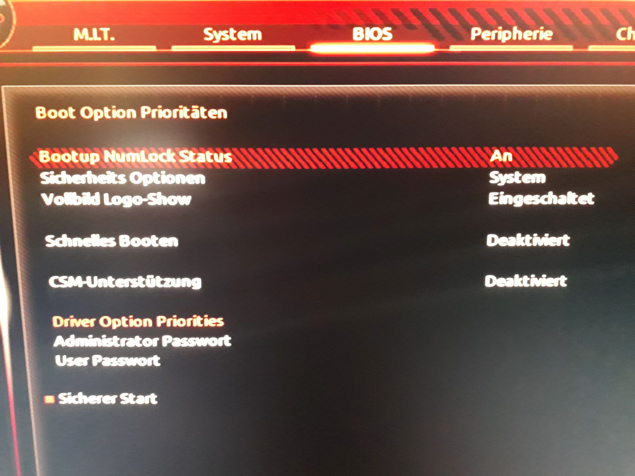

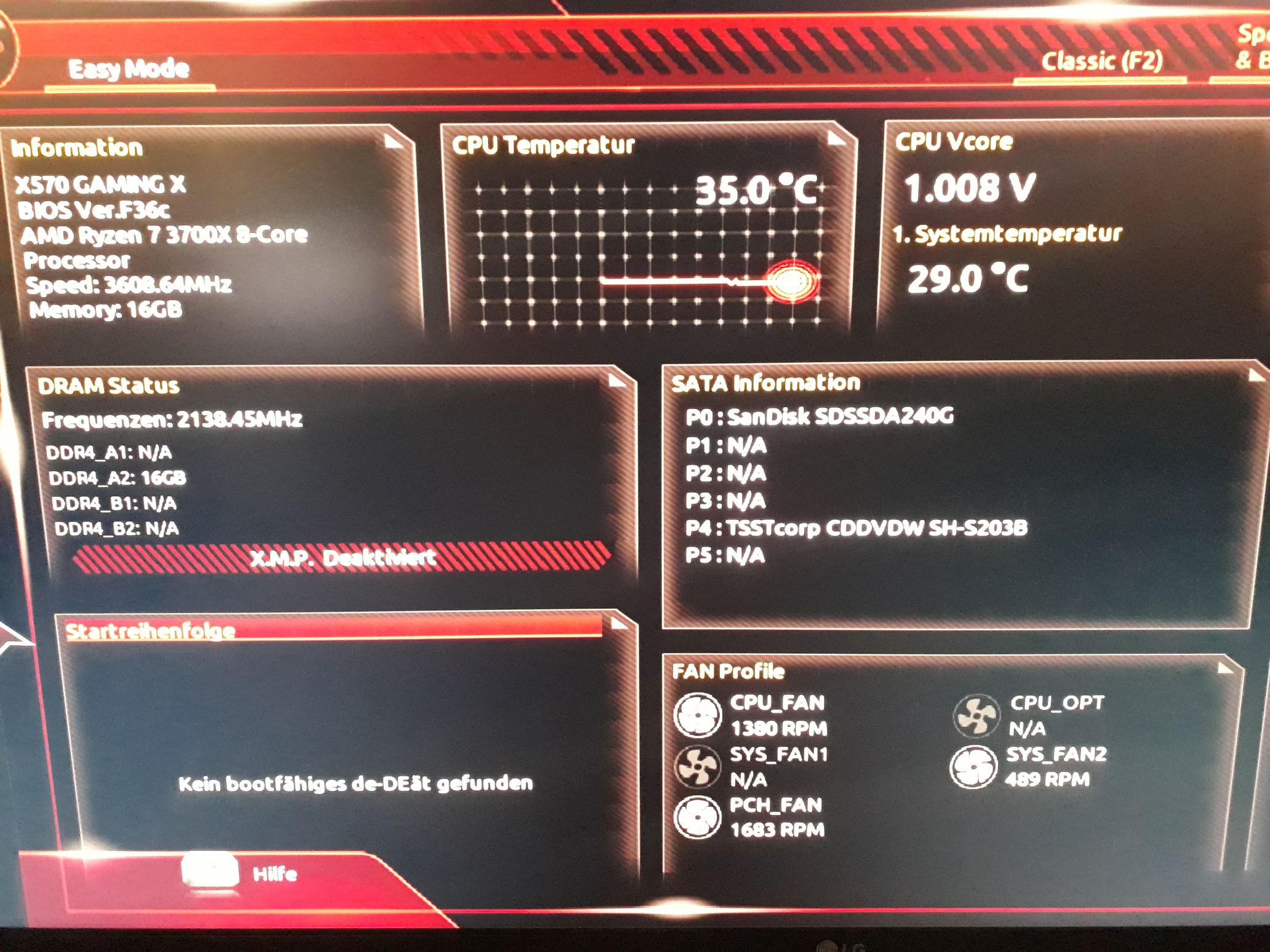

So, im eigentlichen Problem bin ich, denke ich, etwas weiter gekommen. Beim Fotos vom BIOs machen ist mir aufgefallen, daß die CSM Unterstützung aktiviert ist. Damit sehe ich die SanDisk als Boot-Device gelistet, kriege aber - und das ist heute neu gewesen - die Meldung 'invalid partition table'.
Ich habe also CSM deaktiviert, wodurch nun die Unterstützung für MBR-Partitionen weg fallen sollte und nur noch UEFI funktionieren sollte, richtig?
Damit erhalte ich aber kein bootfähiges Device mehr angezeigt. Also ist doch was mit der Platte?

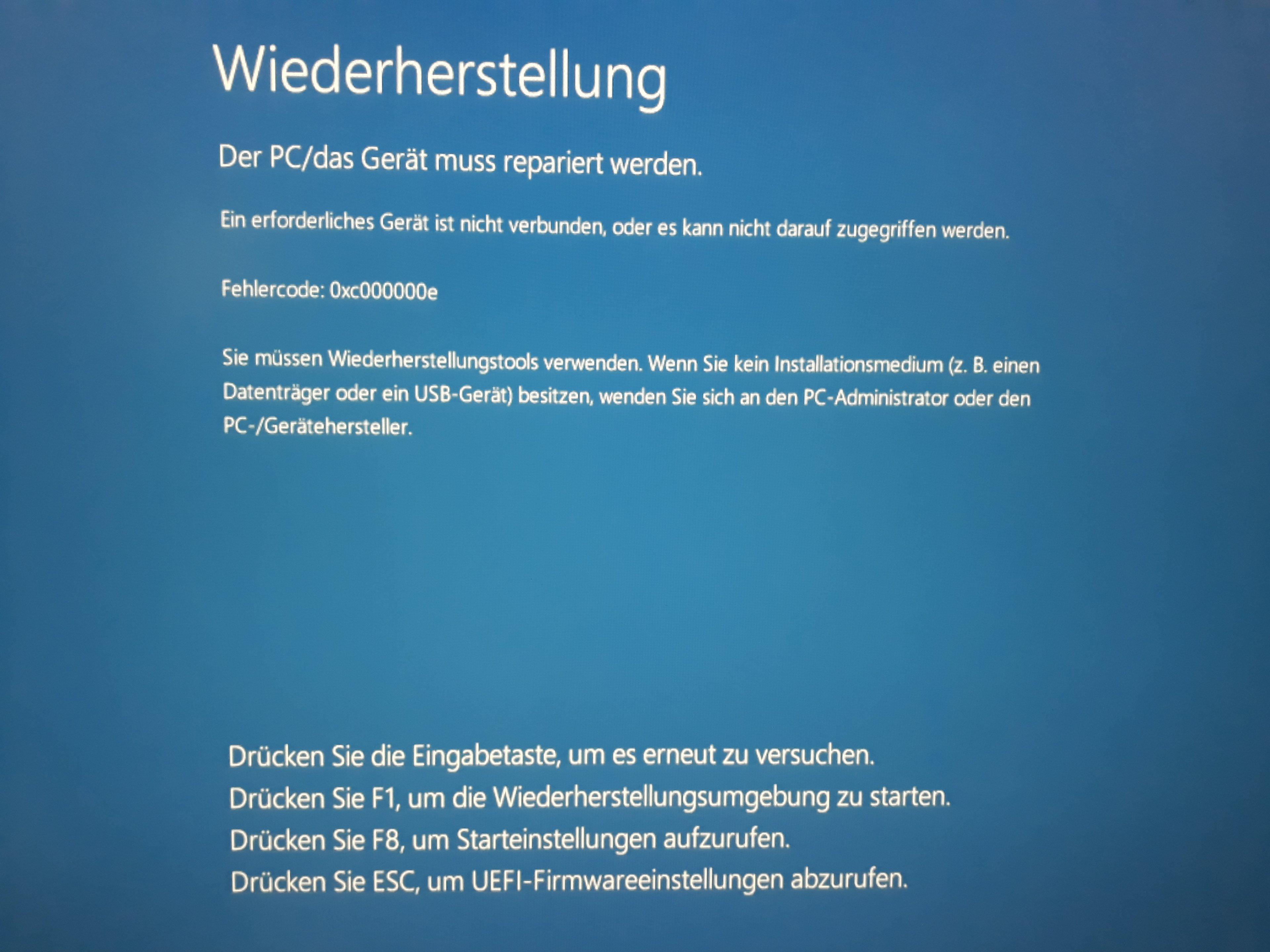

Ich wollte zunächst sehen, ob sie so in meinen Rechner bootet - das tat sie nicht (blauer Windows Bildschirm: "Wiederherstellung - Das Gerät/PC muß repariert werden... Fehlercode 0xC00000e etc."
Daraufhin habe ich die Samsung mit der Spiegelung angeschlossen. Diese bootete, allerdings nur über die Auswahl "Windows Boot Manager - Samsung 850 EVO" (siehe Anhang). Über SATA2: nicht.

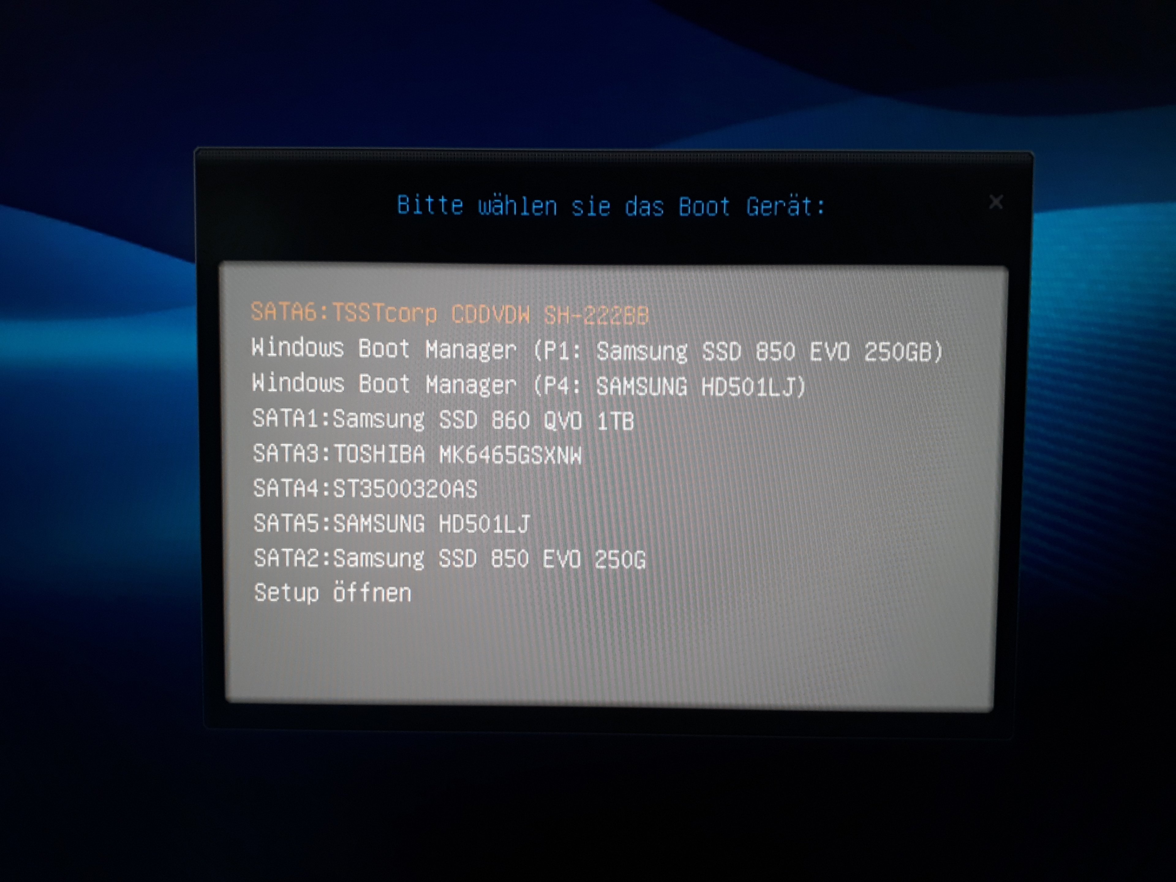

Es muss bei UEFI immer der Bootmanager des Betriebssystems ausgewählt werden, das gestartet werden soll.
Vorsicht mit dem wechseln der System-Datenträger, es kann sein, dass spezifische Treiber benötigt werden.
