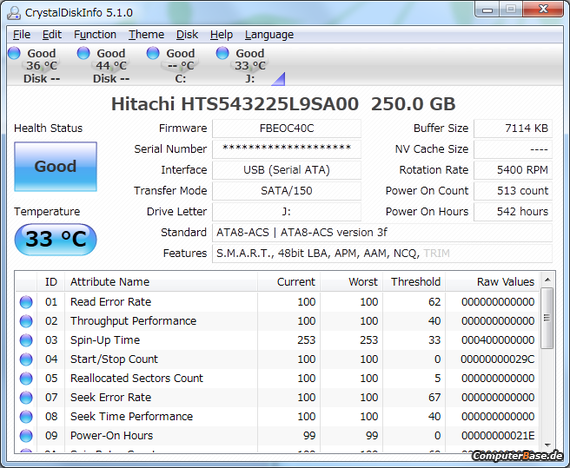

Die WD sieht nicht gut aus:
05 Wiederzugewiesene Sektoren 181 (181) Daten 000000033F
C4 Wiederzuweisungsereignisse 098 (098) Daten 0000000066
Aktuell schweben zwar keine Sektoren, weshalb die eigentlich aktuell kein Problem machen sollte. Vielleicht wurden da aber schon ein kritischer Sektor der vorher shwebend war, inzwischen überschrieben und daher durch einen Reservesektor ersetzt.

Wiederzugewiesene Sektoren sind Sektoren die defekt sind, also vorher schwebende Sektoren waren, überschrieben und dabei vom Controller getestet und dann durch einen Reservesektor ersetzt wurden, weil sie auch bei dem Test des Controllers nicht korrekt gelesen werden konnten. Die Anzahl der schwebenden und wiederzugewiesene Sektoren sollte 0 sein, da jeder dieser Sektoren ein Problem hatte. Das kann, muss aber nicht kritisch sein, aber man kennt die Ursache ja nicht und je nachdem was nun die Ursache war, kann es schnell weitere Sektoren betreffen und im schlimmsten Fall kann diese Ursache den baldigen Totalausfall der Platte bedeuten.
Deshalb sollte man HDDs mit solchen Defekten sehr regelmäßig überwachen und wenn die Anzahl steigt, dann ist meist der Totalausfall nicht mehr weit weg. Reparieren lässt sich da nicht viel, man kann nur die schwebenden Sektoren überschreiben und damit provozieren, damit den Controller zur Prüfung zwingen, wobei auch das nicht bei allen HDDs immer so passiert.

Poste doch bitte mal den aktuellen Screenshot von CrystalDiskInfo, ziehe aber bitte das Fenster soweit auf, dass alle Attribute und auch die Rohwerte vollständig sichtbar sind.
Hallo Holt,
Sorry für die späte Antwort - hatte jetzt erst wieder Zeit und Ruhe mich dem Thema zu widmen. Also, ich habe Crystal Disk Info gestartet. Allerdings wurde diese besagte Platte nicht als Festplatte sondern als SCSI Disk Device unter dem CD Rom Laufwerk NEC DVD erkannt.
Meine anderen 3 Festplatten wurden erkannt, habe bei meiner 1 TB Festplatte eine Warnung wegen neu zugewiesener Sektoren bekommen.
Aber keine weiteren Infos zu der WDC WD25 00AAJB-00J3A0 SCSI Disk Device .
Was sagst Du zu den Daten ? Irgendein Zuordnungsproblem dass diese Festplatte nicht richtig erkannt wird ?

Warum postest Du nicht ein Bild, sollte so aussehen:
Nur das Fenster bis unten aufziehen, dann jede Platte einzeln.
Ein Bild sagt mehr als 1000 Zeilen und ist vor allem übersichtlicher, aber so fnden wir wenigsten die fragliche Platte:

Die WDC WD10EZRX-00A8LB0 hat schon 831 neu zugewiesene Sektoren, was ganz schon viel ist, vor allem im Anbetracht des Alters.
