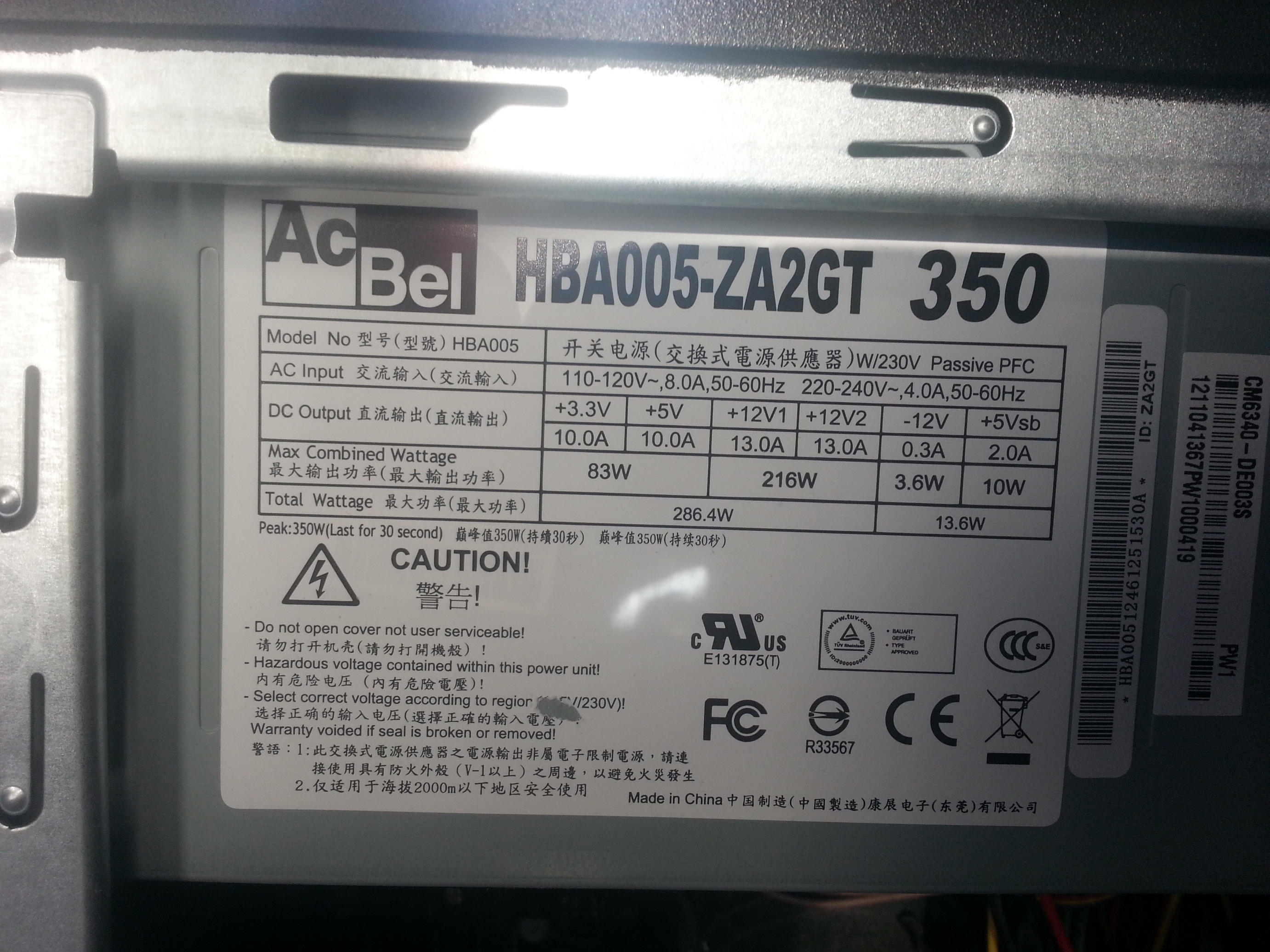

Hänge noch ein bild vom Netzteil an.

Ja prinzipiell ist es richtig das Netzteil zu tauschen, aber wir müssen erst mal klären, ob es so ohne weiteres durch ein ATX Netzteil ersetzt werden kann. Passive PFC, oh mann!

Einmal die Produktnummer von deinem Foto gegoogelt: ATX Netzteil. Passt also das von mir empfolene 450er system power rein. Die 750 Ti ist ne gute Mittelklasse karte... Wenn du uns aber keine Budgetobergrenze angibst können wir nur raten.

ATX Netzteile passen, somit passt das gängiste rein, z.b. das system power von hazu.
