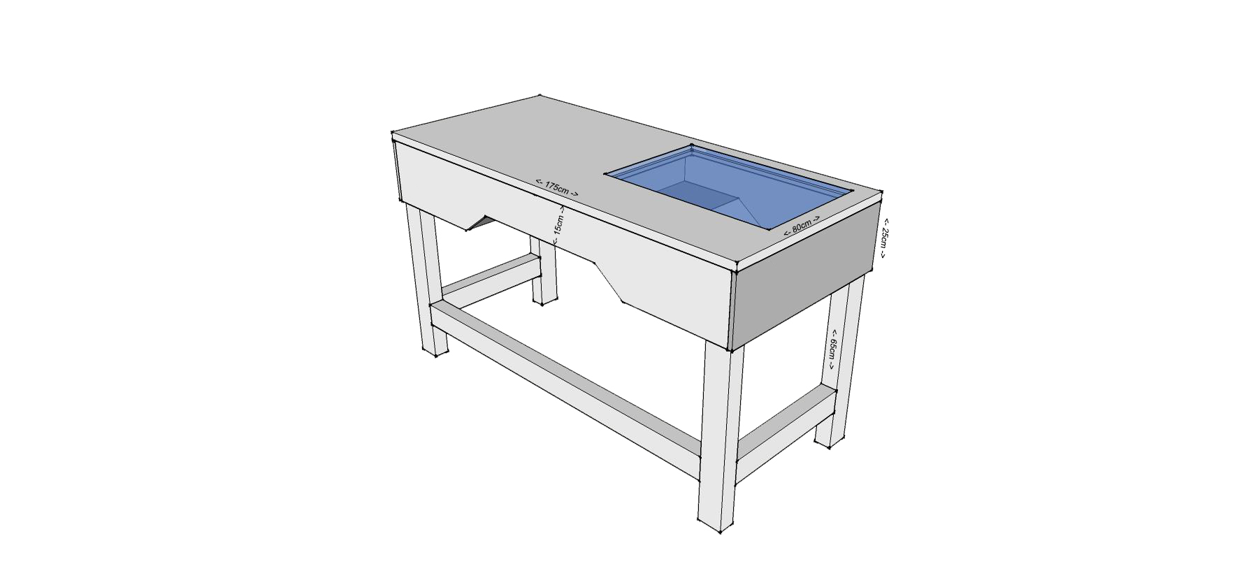

Ich bau mir momentan selber ein Case, und das säh mit 2 ABG's richtig geil aus.
Hier mal wie ich mir das vorgestellt habe.
Ich wollte die 400€ nicht überschreiten, daher hatte ich auch nicht vor an teilen zu sparen.
Das wichtige für mich ist eine gute Kühlleistung.

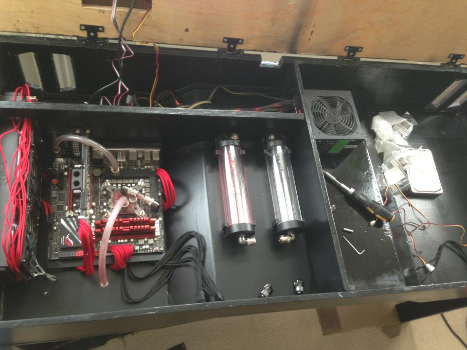

Dein Foto ist das beste Beispiel dafür, warum man keine Farbe is Wasser kippen sollte. Das ist ja komplett rot eingesaut. Lieber farbige Schläuche verwenden.

Und zur Radiator größe: Also alles, sobald mein Gehäuse-/Schreibtisch fertig ist, geht alles rein.
Gehäuse: attachment.php?attachmentid=347952.jpg
