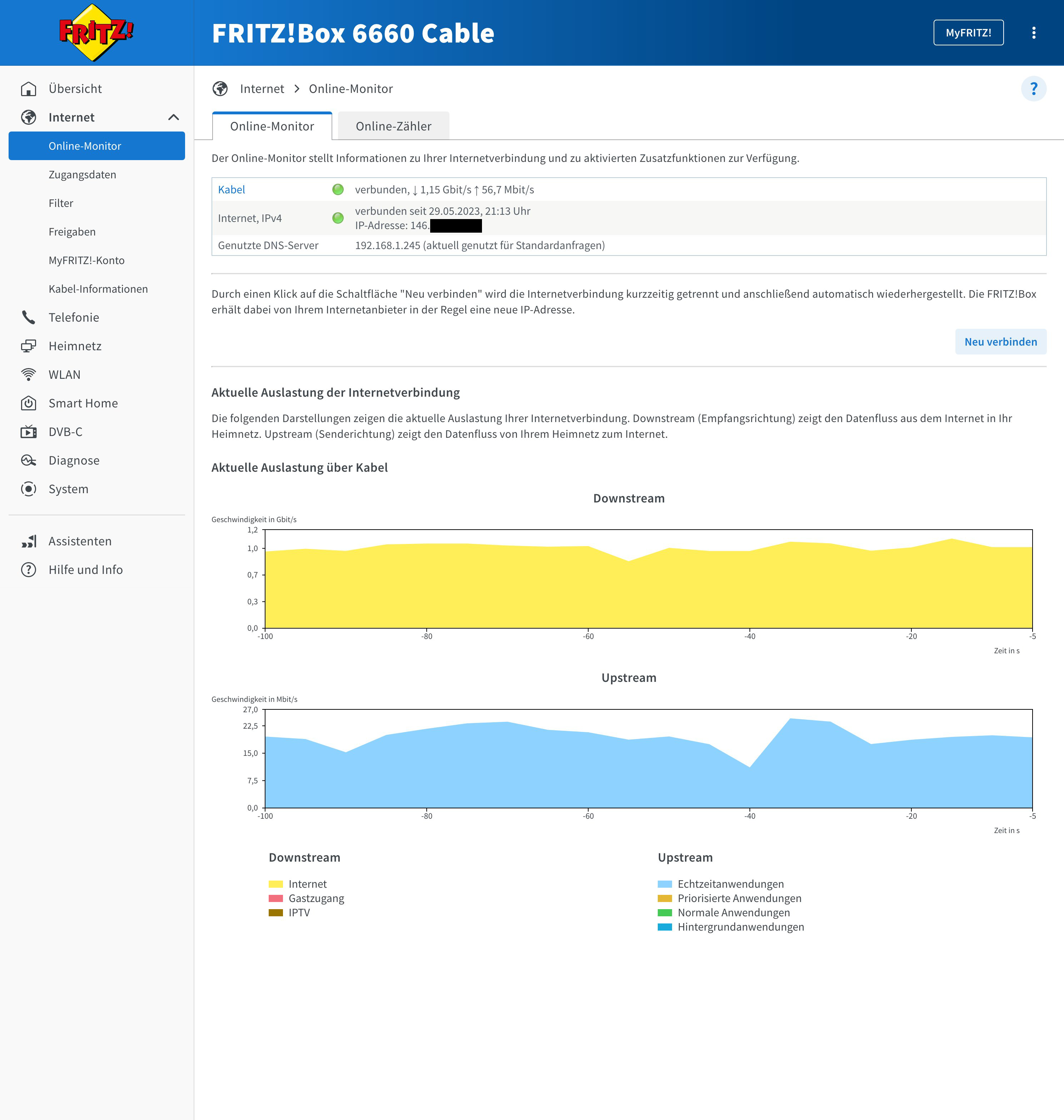

Mach mal bitte einen Screenshot vom Online-Monitor.
146er Block ist ein VF Block, der 95er ist ein alter KD Block.
@Lee Monade
Habe v6 wieder deaktiviert und habe nun nur eine v4 und wie gesagt wieder eine 146er. Der Online-Monitor zeigt auch kein v6 mehr an. Lustige ist laut div. Speedtest gehen nach wie vor nur max. ~700 MBit es kommen aber die vollen GBit an bei einem größeren Download. Ich verstehe es nicht mehr... Na ja morgen erst mal bei VF anrufen.

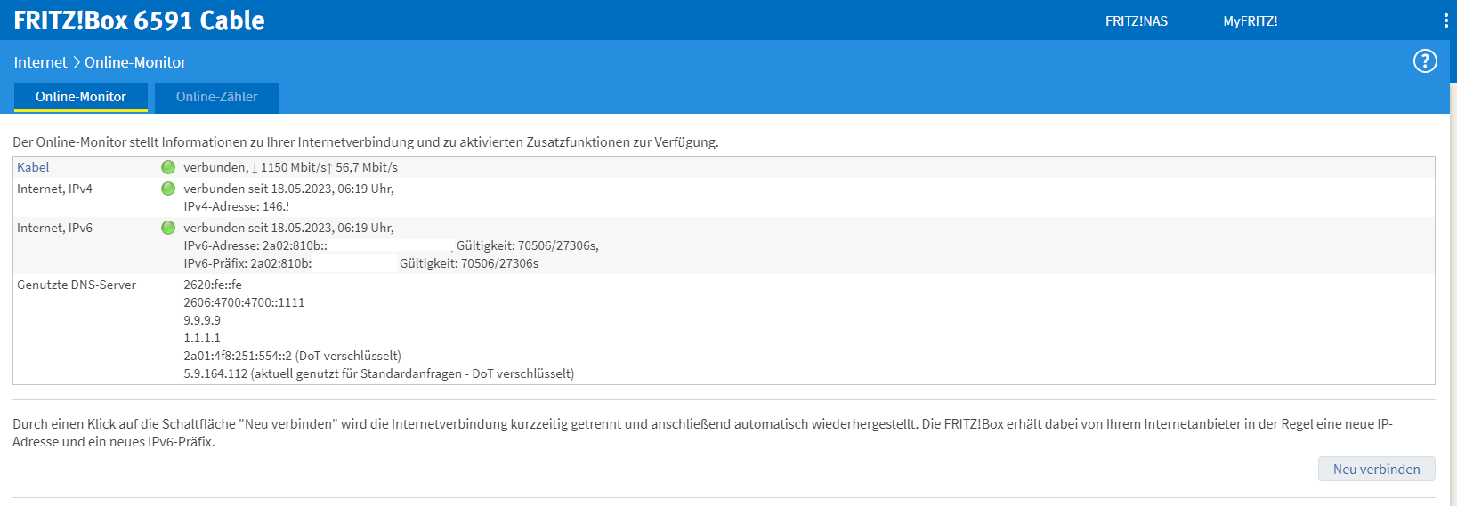

Du hast gar keine IPv6, sehr seltsam, liegt aber eventuell an der eigenen Hardware.
So schaut es bei mir aus...

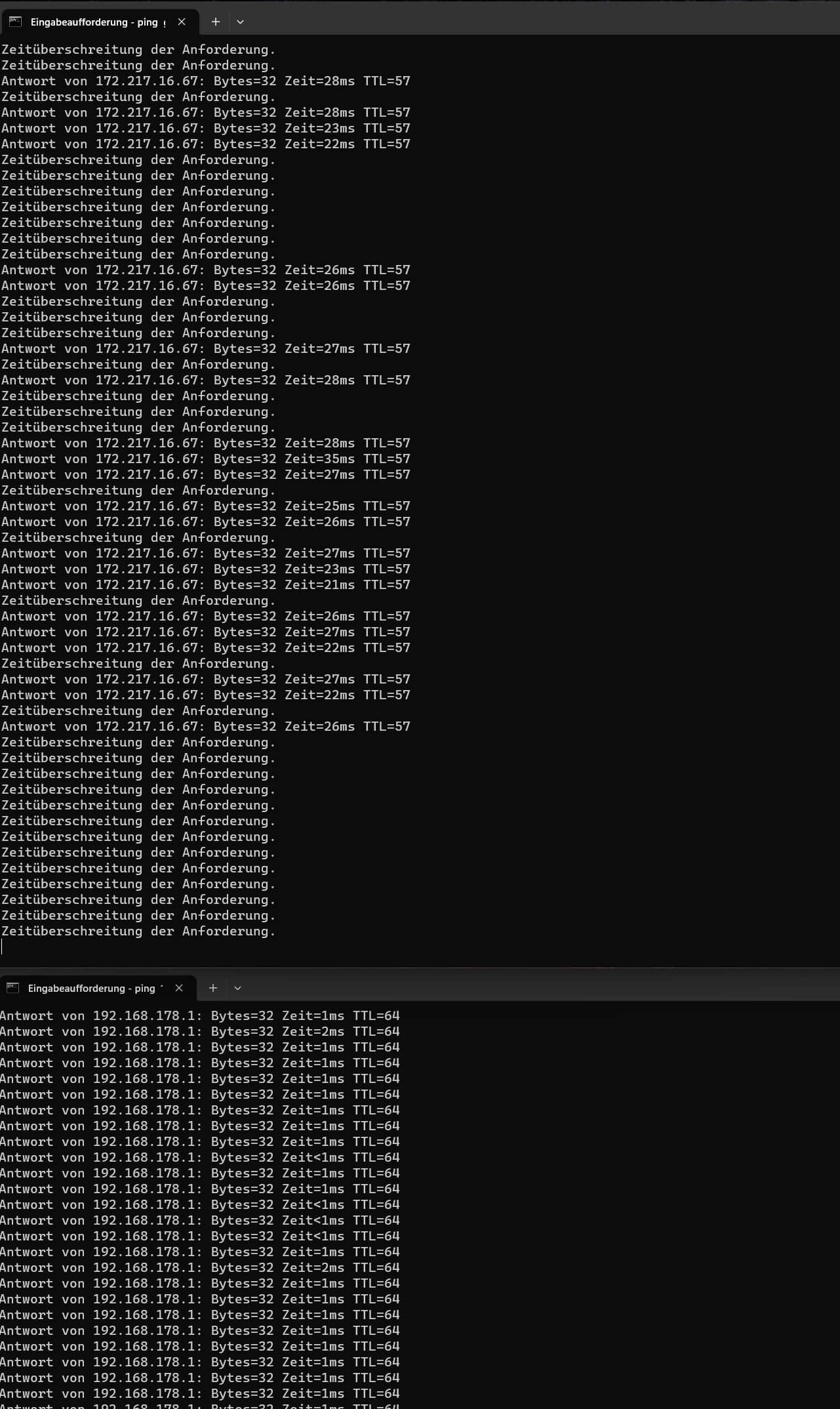

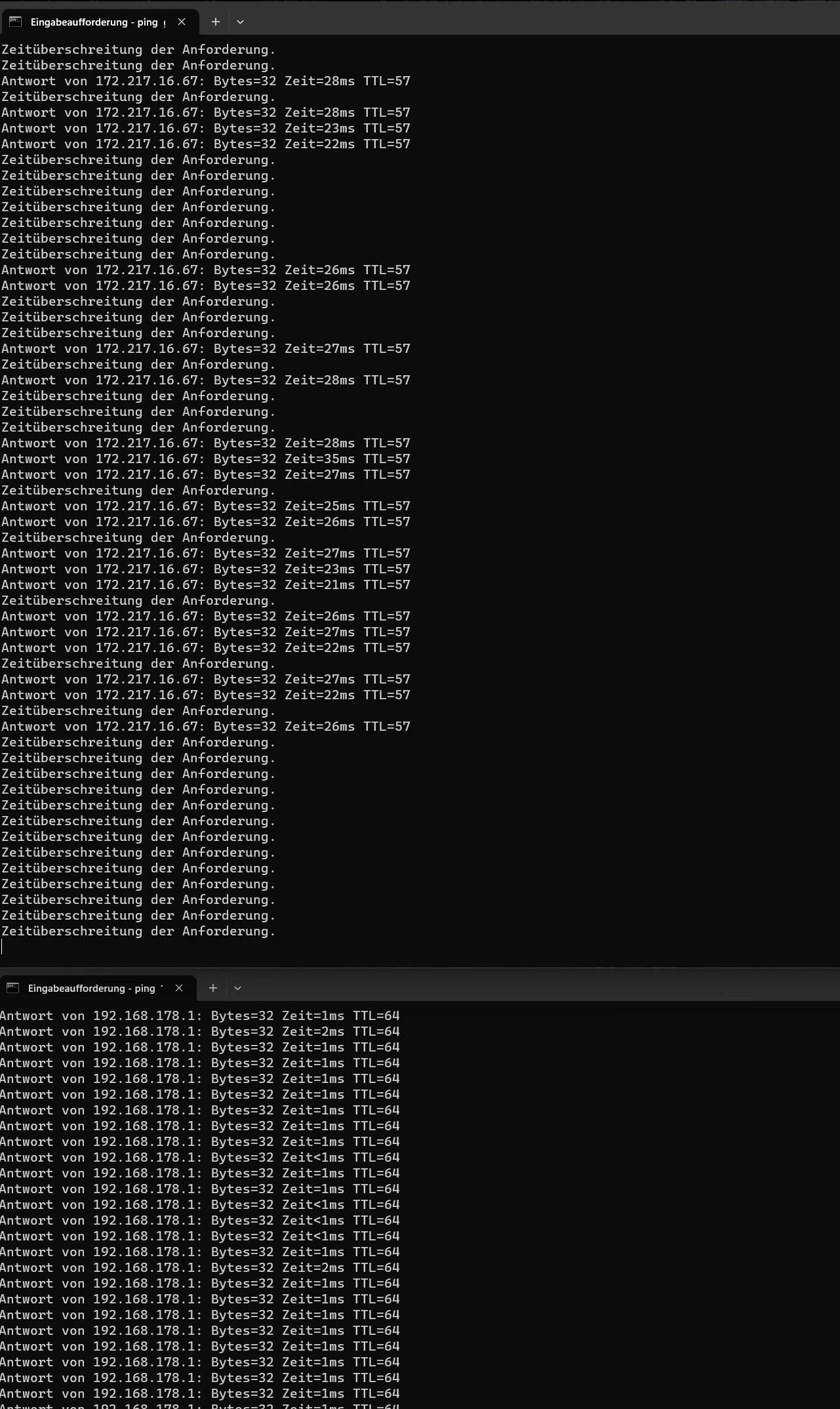

soeben hatte ich diesen eigenartigen Verbindungsverlust wieder.
Zuerst wurde es lahm und dann tröpfelt der ping nur noch alle paar Sekunden rein (siehe Anhang). Ping war zu google. Da sind es immer so 25ms (wie auch hier).
Der Seitenaufbau war vereinzelt ganz langsam noch möglich.
Interessanterweise lief meine Überwachungskamera konstant weiter und hat Bild übertragen (150KB/s).

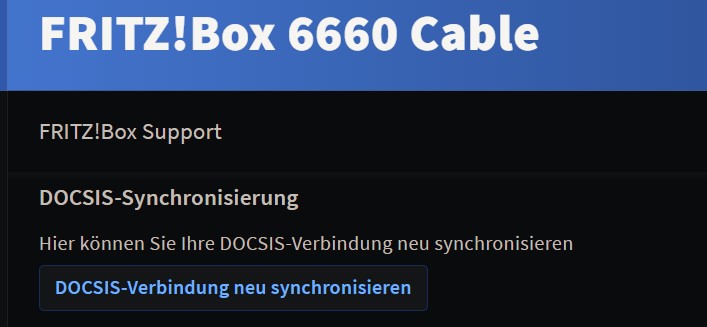

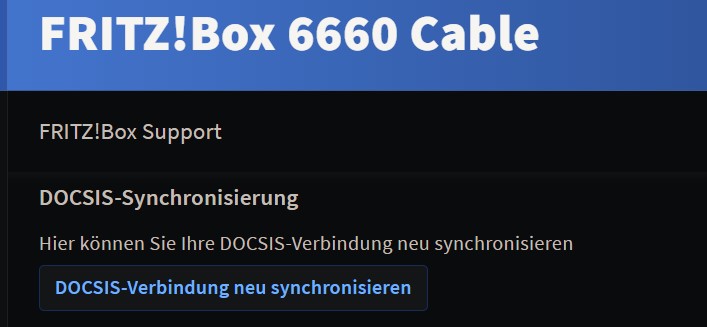

Was ist ein DOCSIS Resync?
Wenn du die "Neu verbinden" Taste im Menü meinst, die stellt nur eine neue Verbindung mit dem DHCP Server her, welcher im optimal Fall eine neue IP vergibt oder auch nicht. Aber die Verbindung zum CMTS bleibt bestehen und wird nicht resettet.

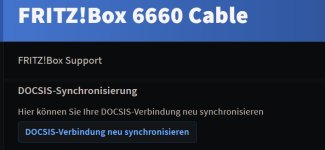

siehe Anhang, in der Support Seite gibt's dort den Button.
"Neu verbinden" habe ich nicht probiert, ob das ausreicht.
