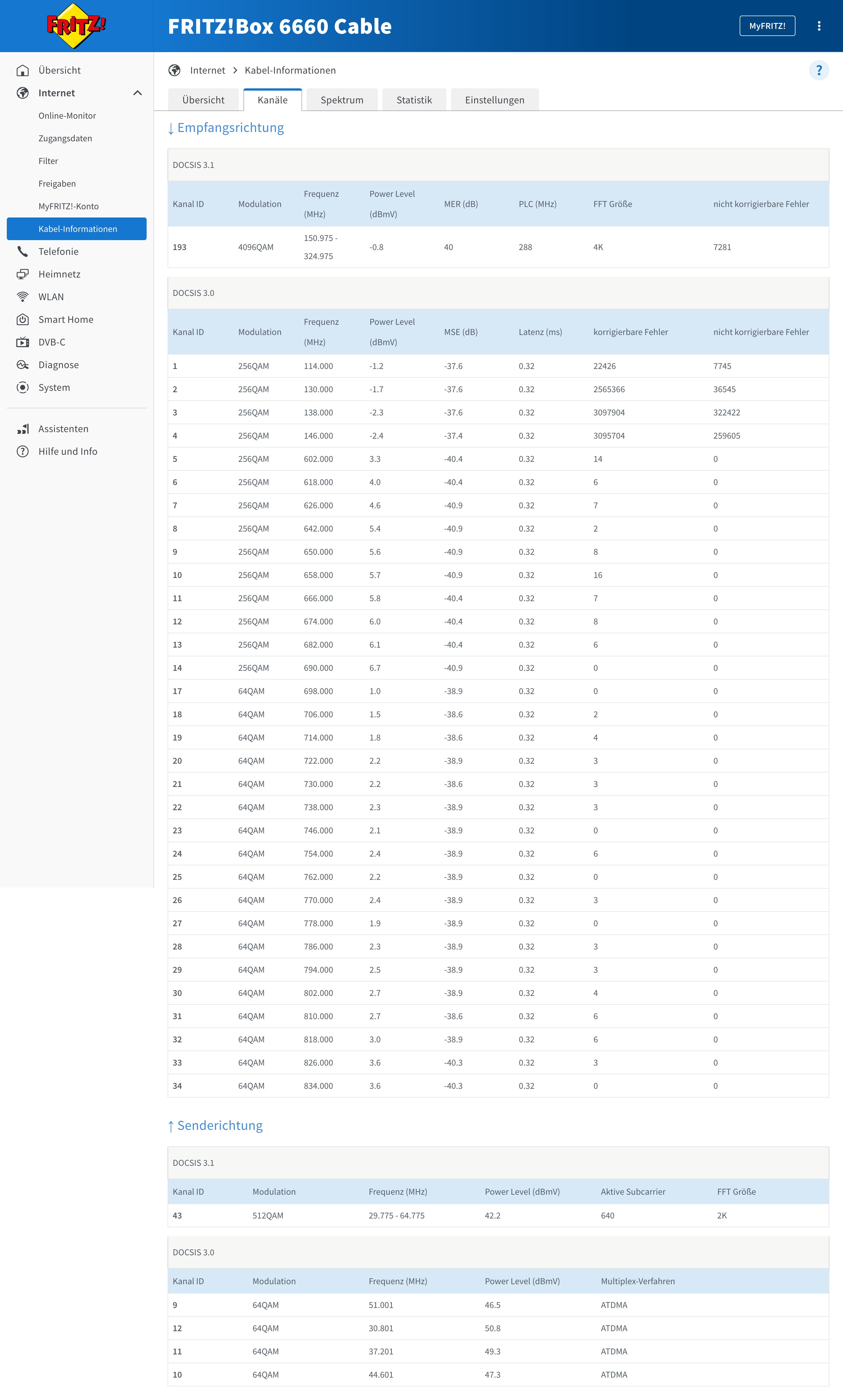

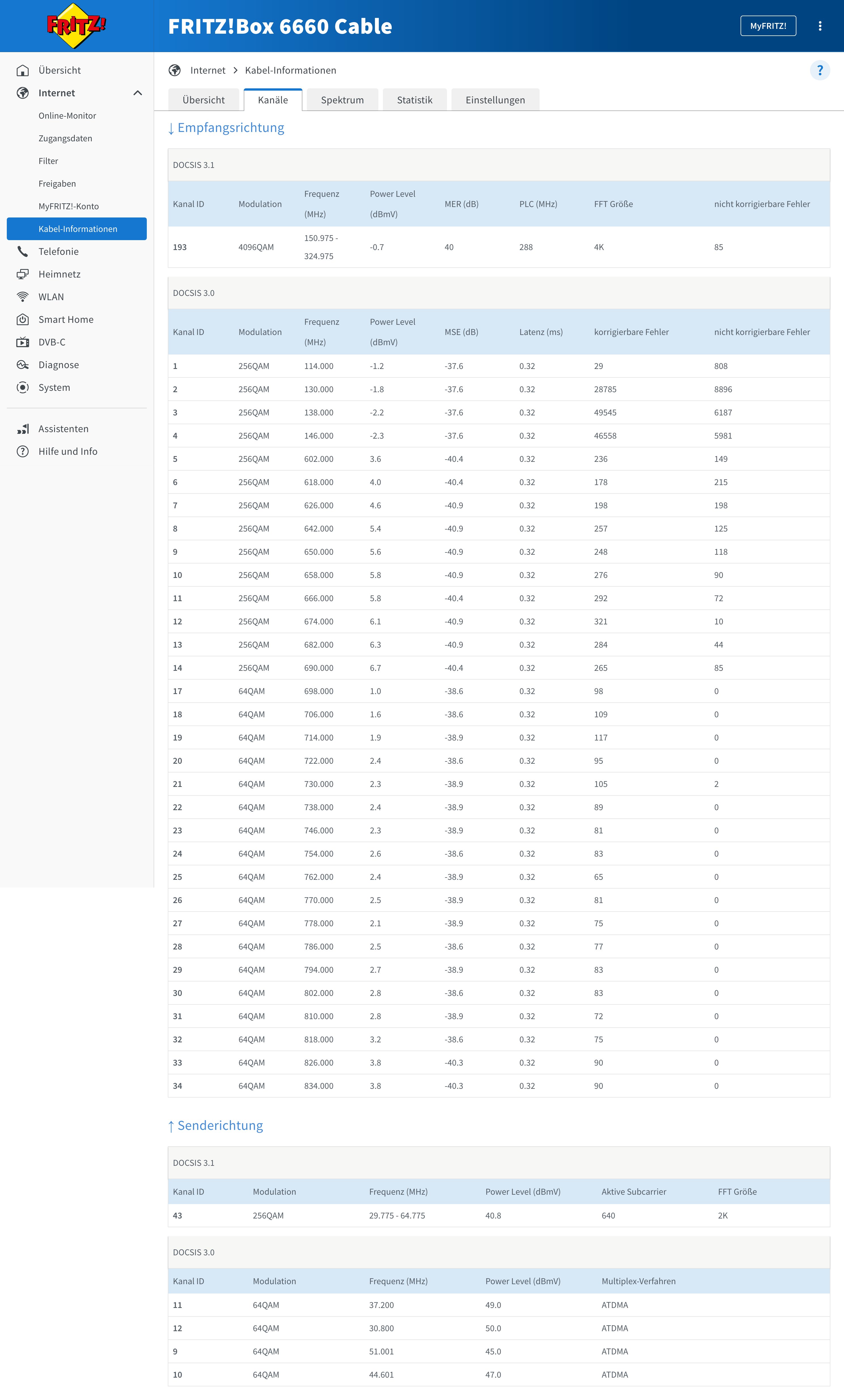

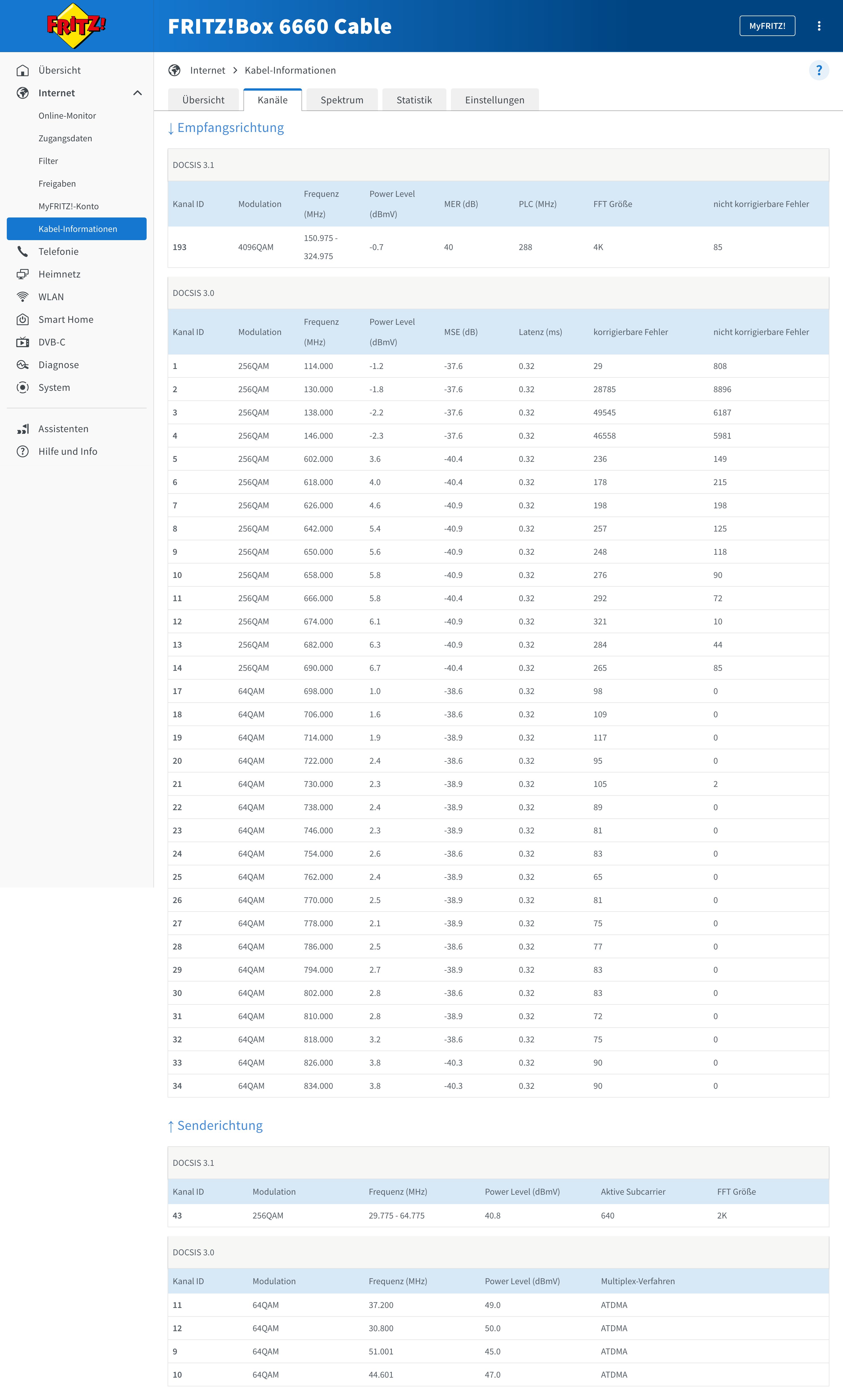

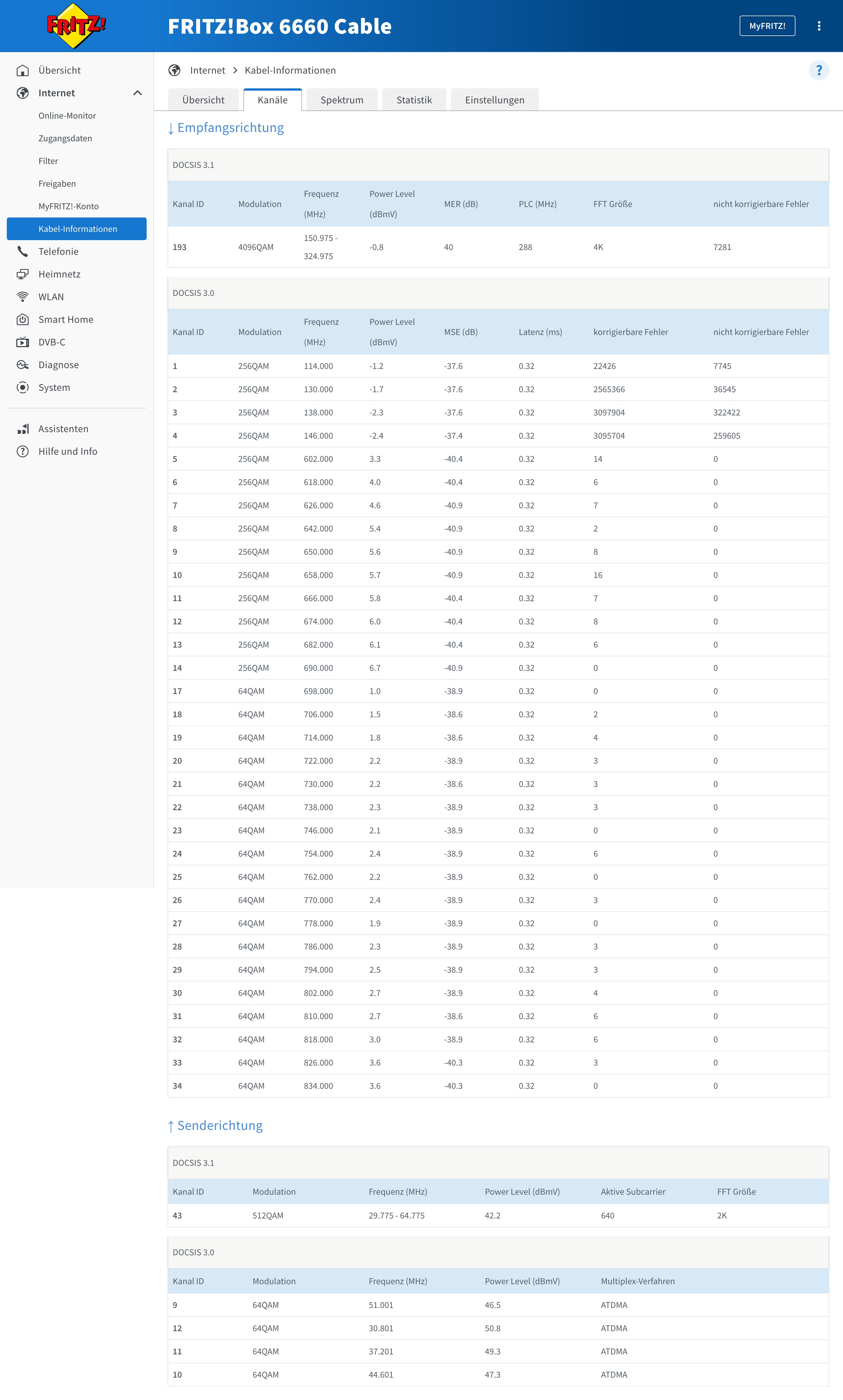

Moin, ich habe seit ~3 Wochen (kurz nach dem Update auf 7.50) eine recht instabile Internet Leitung und kann mir nicht erklären warum. Erste dachte ich mein PiHole wäre es aber da habe ich schon mehrfach den Upstream Resolver getauscht daher schließe ich das mittlerweile aus. Das 7.50 Update liegt natürlich auch nah... Wie könnte ich da wieder eine Version zurück gehen? Im Anhang habe ich mal zwei Bilder zu den Werten vor und nach einem Restart der Fritzbox. Was meint ihr dazu? Die Screenshots liegen ~5 Minuten auseinander.

Ist das der erste Router nach dem HÜP? Noch nie so ne Schräglage gesehen. Evtl Verstärker im Eimer, falsch eingestellt oder Verkabelung mangelhaft. Oder Router hat nen Schuss.
Reaktionen: Lee Monade
Kann mich hier nur anschließen, der Rauchabstand ist Ok, aber du hast eine ordentliche Schräglage was auf einen falsch eingestellten bzw defekten Verstärker hindeutet.
Eventuell hat auch die FB einen weg, aber ich würde das ganze erst mal bei VF melden und einen Techniker kommen lassen.
PS: Müsste ein Anschluss im ex Kabel Deutschland Gebiet sein, dann hast du ja Zuhause noch das VF eigene Modem, schau doch mal ob dort die Werte auch so schlecht sind.

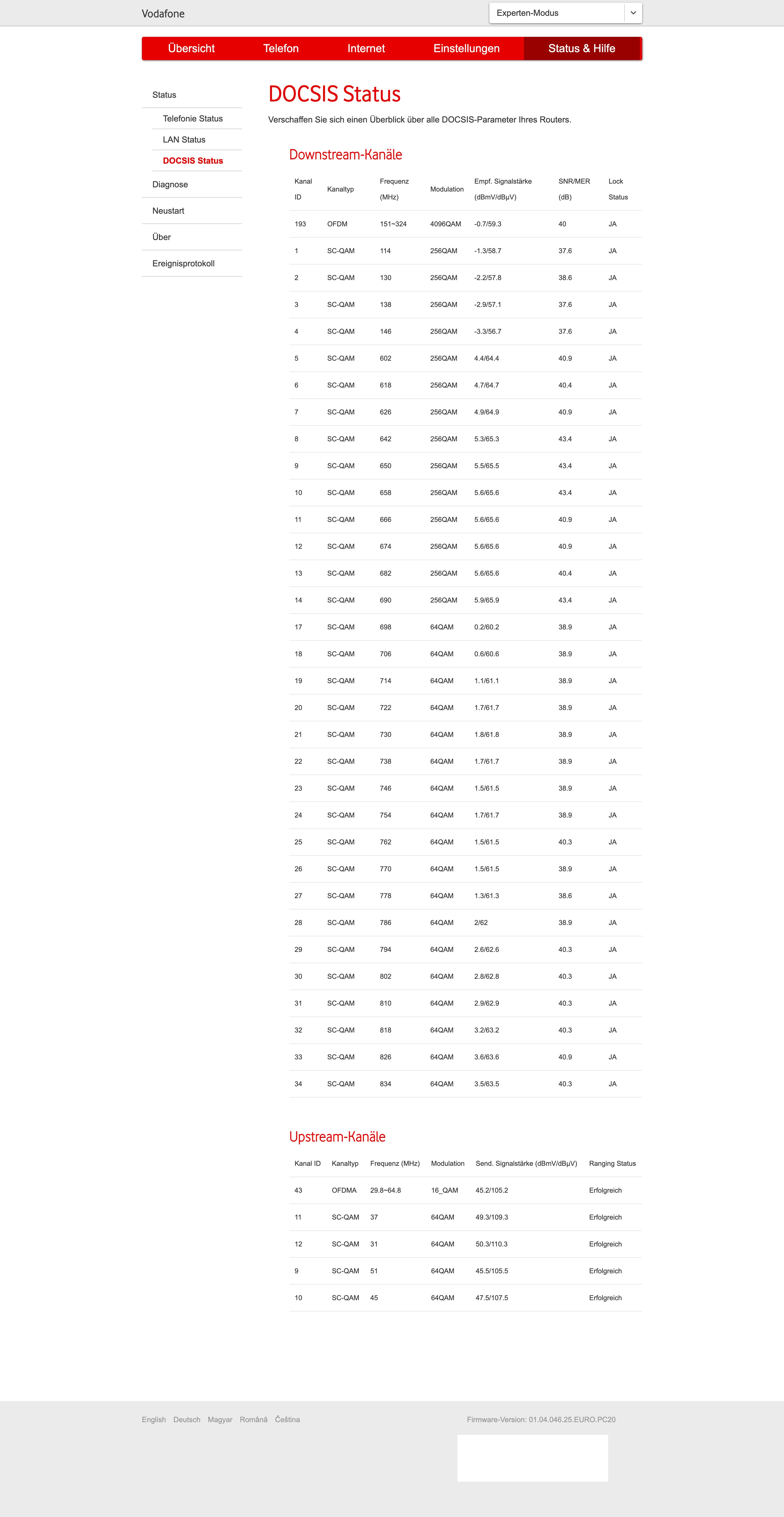

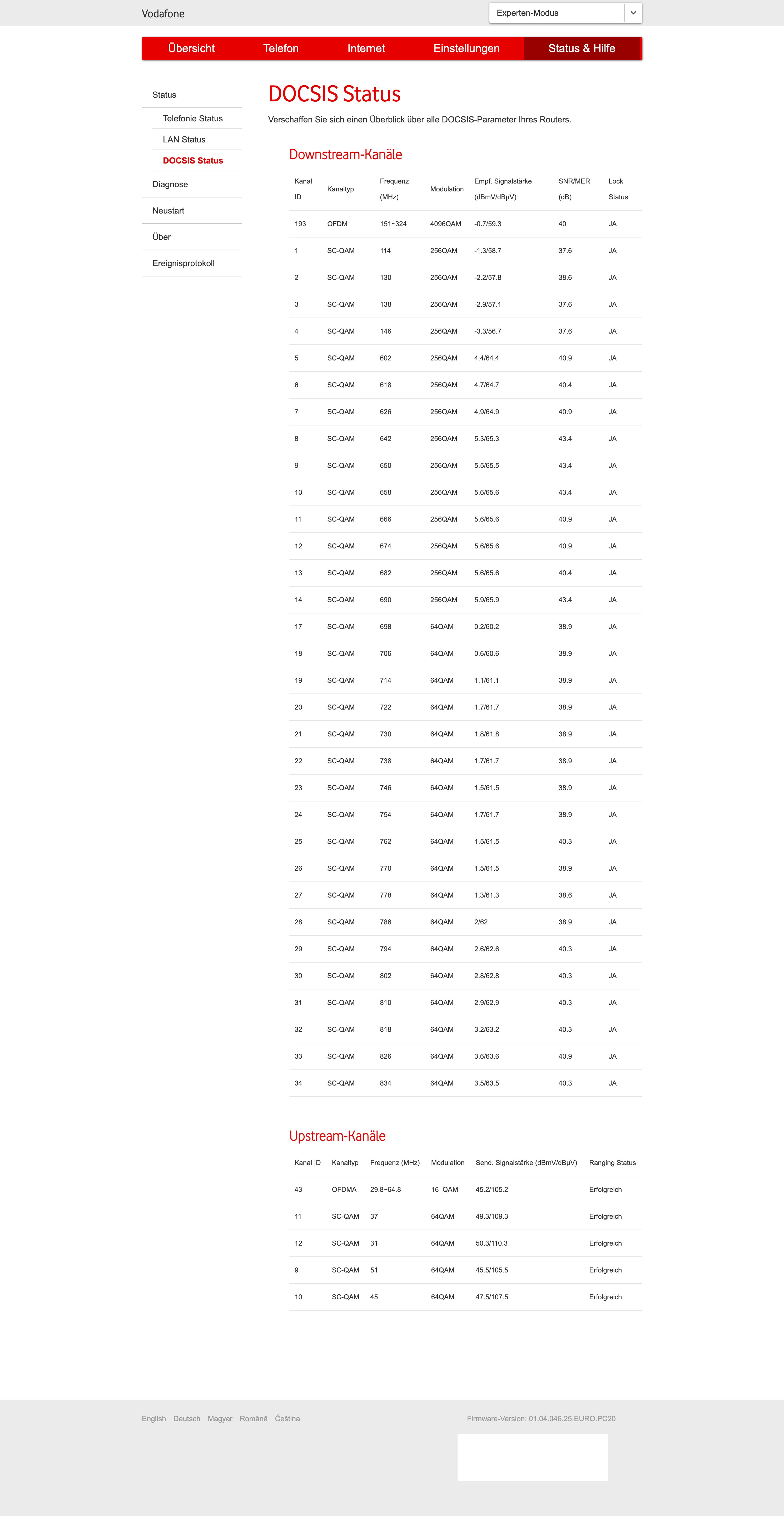

Kann ich die da sehen? Das ist diese VF Station da konnte ich nicht mal den DNS einstellen, glaube da sehe ich nicht wie die Werte aussehen. Gut kann ggf. ein FW Update gekommen sein glaube die 6660 habe ich seit Anfang 2019 oder 2020.
Edit:
Ok, ja man kann es sehen allerdings sieht man nicht die Pakete die verloren wurden.
Signalstärke stimmt nicht, bei 690Mhz issn Knick der so nicht möglich ist. Evtl Verstärker defekt oder übersteuert, darum Verzerrung und Signalfehler. Ruf Vodafone an. Vllt kommts ja auch von draußen so rein.

Na, das ist in ner ordentlich eingestellten Anlage nicht möglich, plötzlich nen Pegelabfall von 6dB mit ner folgenden preemphase. Da ist was defekt oder out of Range. Kann auch nen Verteiler sein. Das Modem zeigt dir eh nur grob was an. Richtige verwertbare Daten brauchst nen Messgerät. Der Pegel im Modem kann ok sein, aber das Signal totaler Schrott.
Sieht für mich aus der Ferne wie übersteuert untenrum aus, und zusätzlich nen Defekt. Aber das kann nur nen Techniker ausmessen.
Und so wie das Signal ausgesteuert ist, hängt das Modem in der Nähe vom Verstärker. Wenn noch mehrere Mieter im Haus sind müssten die ähnliche Probleme haben.
Vllt Irre ich mich auch, denn Anhand von Modemdaten kann man wirklich nur grob mutmaßen.
Zeig mal nen Bild von der Anlage (Hüp/Amp) wenn Dir langweilig ist, evtl haben wir dann noch was zum lachen.

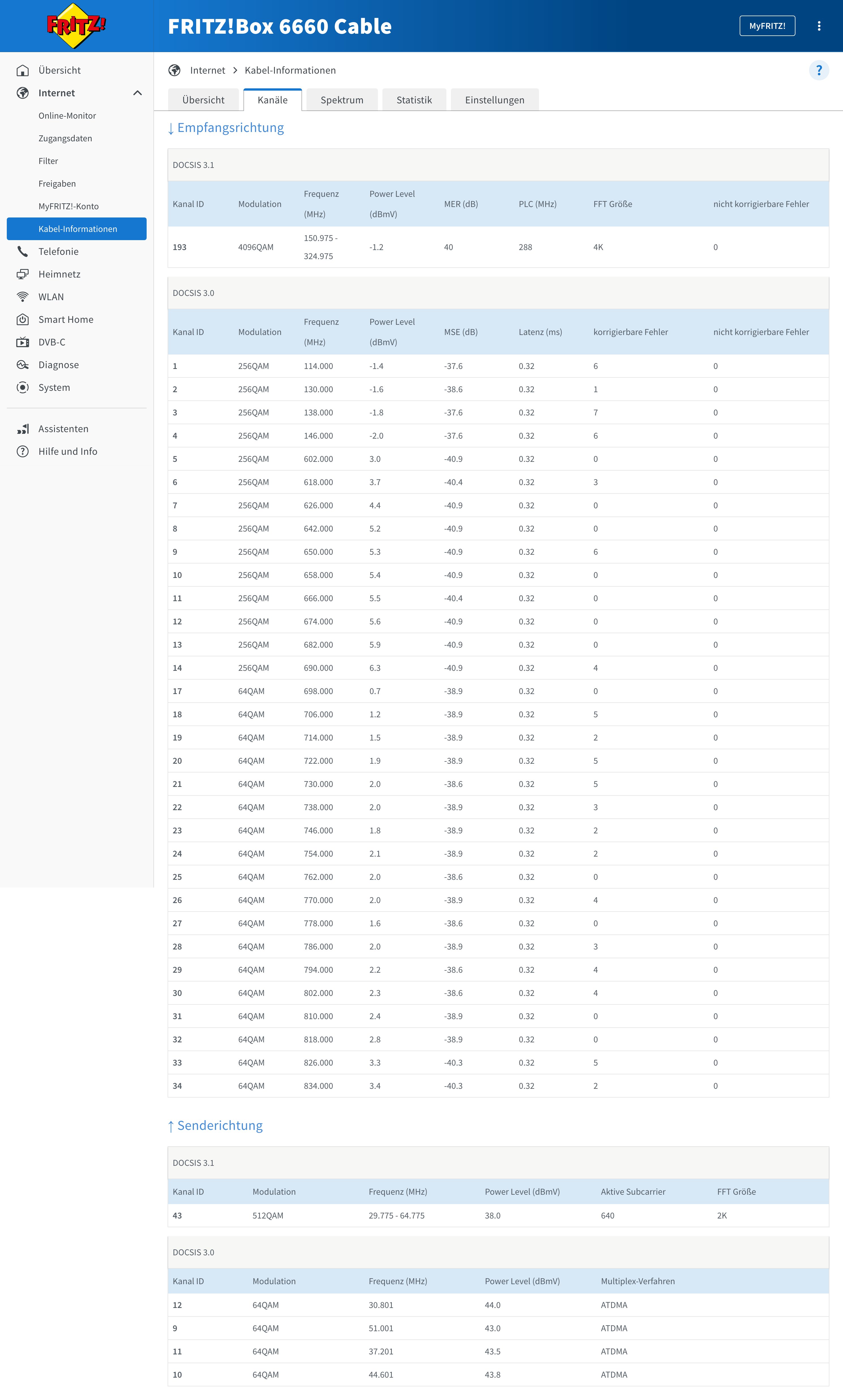

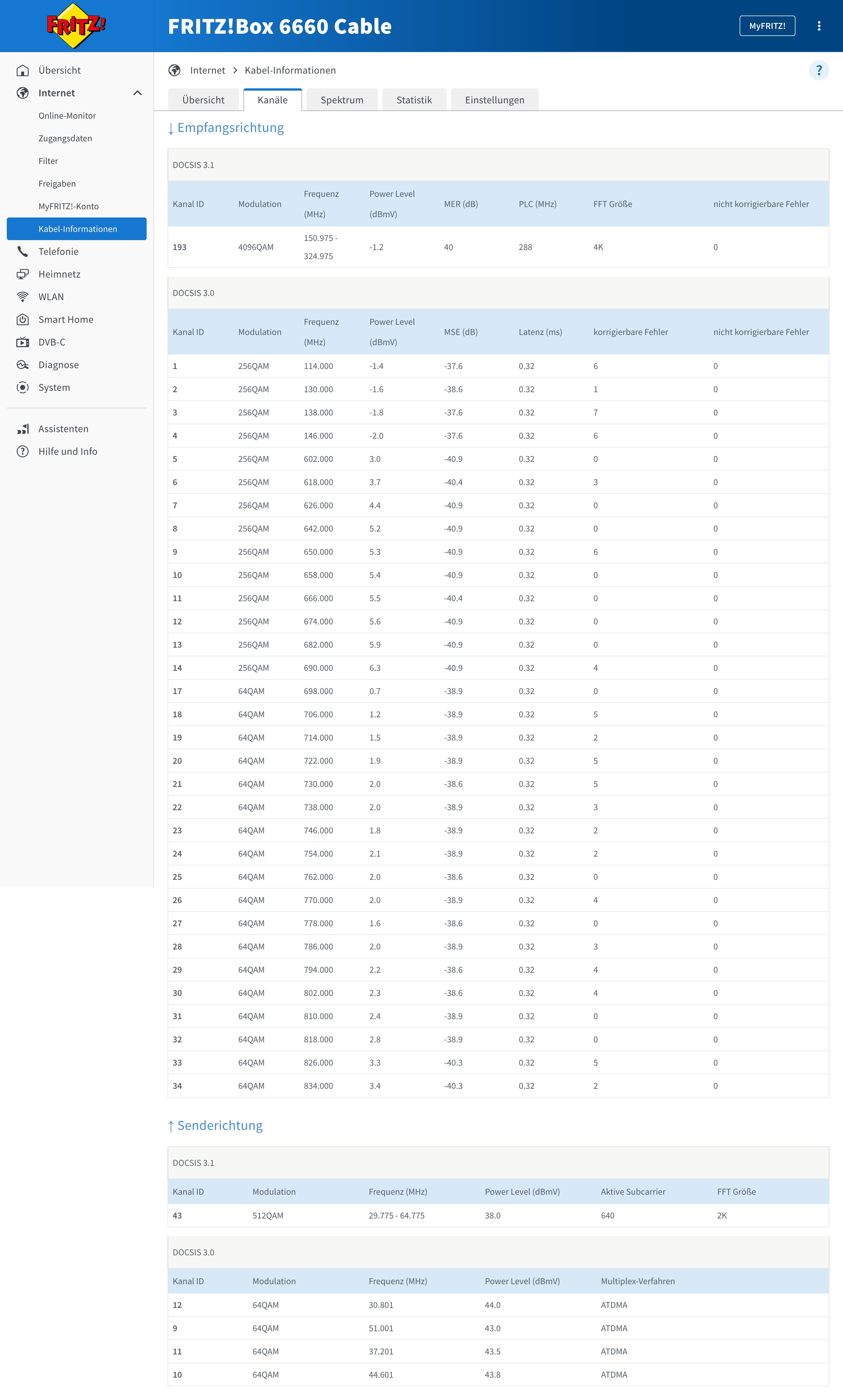

So, ich habe gestern mein OpenWRT von 21 auf 22 aktualisiert. Bin da also auch wieder Up2Date. Die Fritzbox habe ich nach einer erneuten Störung heute Vormittag etwas vom Verstärker versetzt. Sie ist nun ca. 50 cm vom Verstärker weg (hab keine längeren Kabel). Laut FB seit knapp 60 Minuten verbunden. Die Werte sind im Anhang.
Speedtest.net:
858,25 Down
53,36 Up
Mal im Auge behalten ob es besser wurde, aber ich glaube letztendlich muss jemand kommen und den Verstärker neu einpegeln.

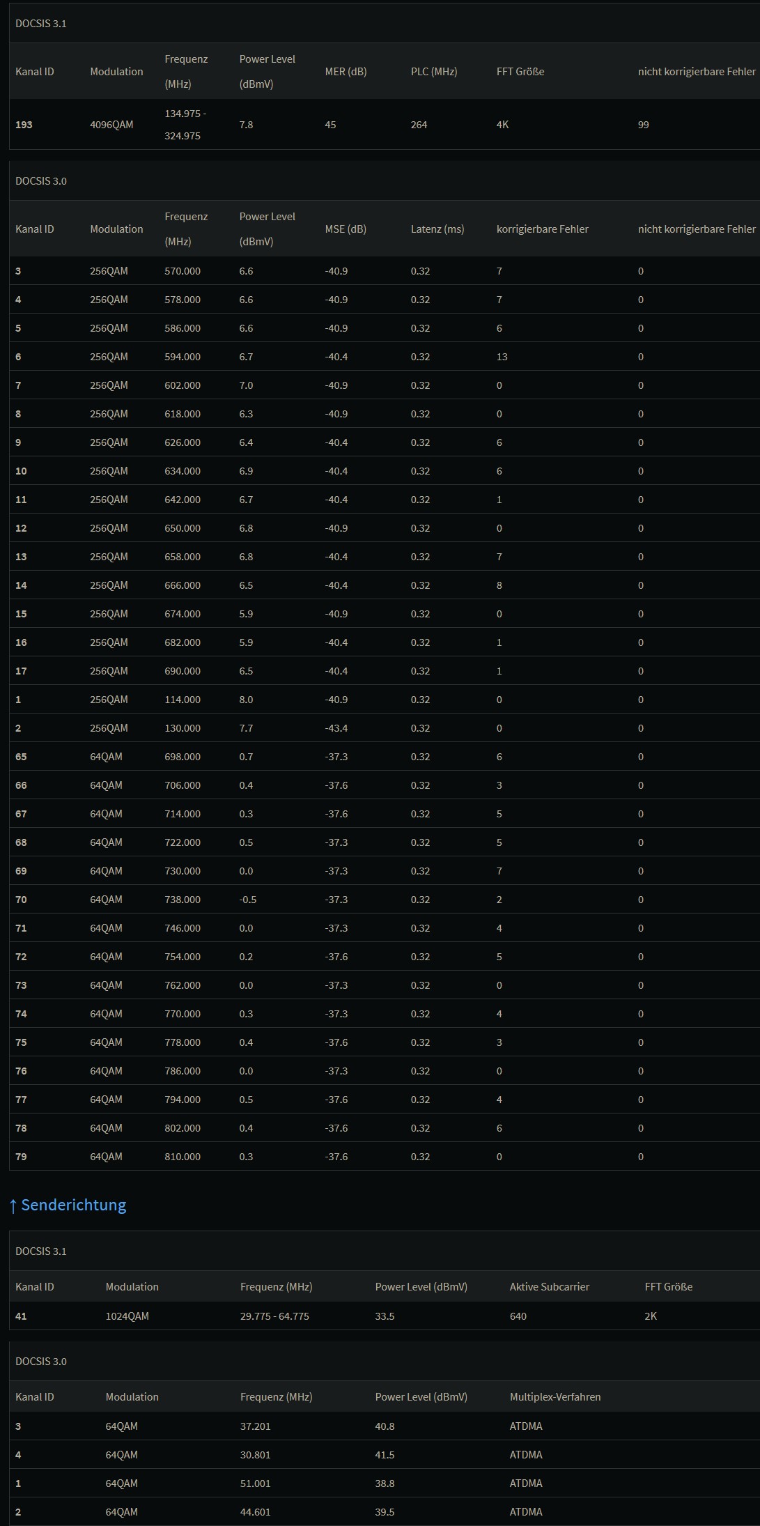

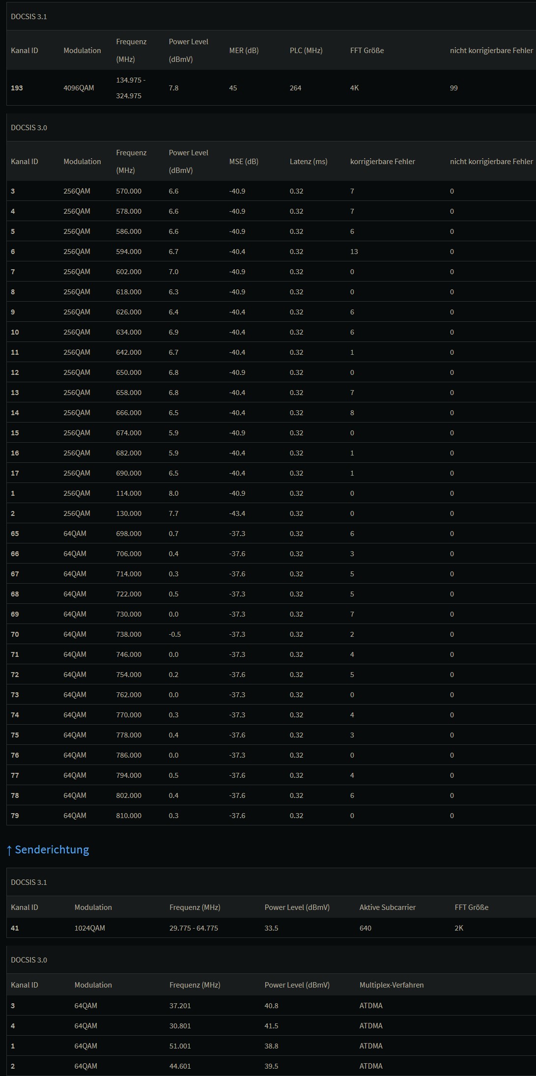

habe das gleiche Problem mit der 6660 (v3) und seit OS 7.50.
Die DOCSIS Verbindung ist zu jederzeit verfügbar. Jedoch wird irgendwann der Seitenaufbau extrem lahm und irgendwann ist man offline. Die DOCSIS Verbindung ist weiterhin laut Fritzbox aber da.
Was vorerst hilft:
Es reicht wenn man in der FB Support Seite einfach die DOCSIS-Verbindung neu synchronisiert. Kein Reboot notwendig.
Kabelwerte sind in Ordnung soweit ich das verstehe.
Es ist kein Muster erkennbar, es passiert in der Regel nach 3-5 Tagen.
-> mit der VF Station gar keine Probleme
-> neueste Labor Firmware hat keine Veränderung gebracht (im vodafonekabelforum.de gibt es jemanden, da hat es was gebracht)
-> evtl kann es helfen, die Referenzbeschleunigung zu aktivieren (Fritzbox Support Seite).
--> IPv6 deaktiviert in der FB, seitdem habe ich keinen Ausfall (bisher 8 Tage). Evtl. das mal testen.
