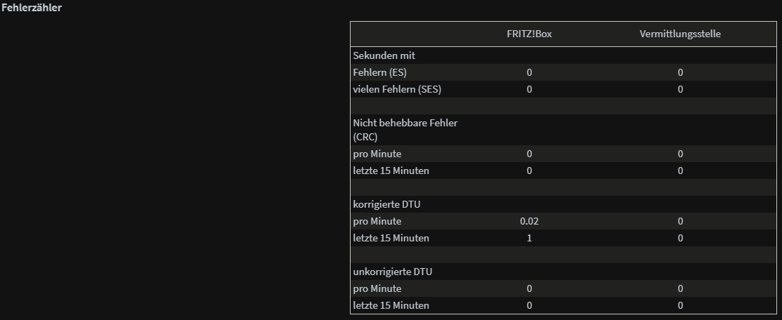

Hallo, undzwar hatten wir hier zuhause vor Kurzem massive Probleme mit dem Internet.
Daraufhin habe ich mir die DSL Statistik unseres Routers angeschaut. Dort hatten sich ein Paar Fehler (korrigierte DTU) angesammelt. Leider hab ich dazu kein Screenshot gemacht aber der Wert Hatte irgendwas zwischen ~40 gelegen (Pro Minute). Unter Anderem hatten wir auch das Bekannte Hitzeproblem weshalb ich die Box Schräg Hingestellt habe.

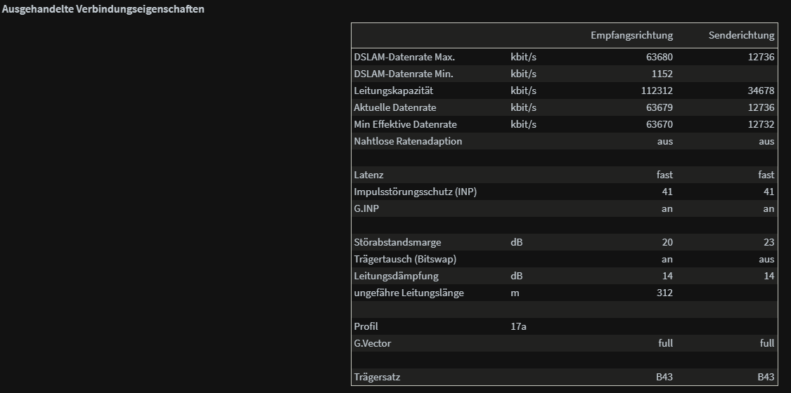

Es Handelt sich um einen VDSL 50 Anschluss bei 1&1 mit einem Gemieteten Fritzbox 7490. Die Störsicherheit steht auf max Performance.
Nun ist seit Paar Tagen ruhe bis auf ein Paar mal maximal 2-8 Korrigierte DTU Fehler manchmal. Wollte hier aber dennoch mal nachfragen da sich ja der ein oder Andere mit dem Thema besser auskennt und mir was zu meinem Derzeitigen Spektrumsverlauf und DSL Infos was sagen kann. ich bin zwar Gelernter Elektriker habe aber mit diesem Bereich null am Hut :D

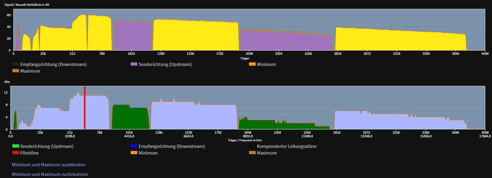

Was mir bisjetzt auffiel ist das am Anfang 3 Extreme einbuchtungen sind im Spektrum die ich mir nicht erklären kann und die auch nicht Weg gegangen sind, in direkter Nähe ist aufjedenfall nichts was Stören könnte. Andererseits habe ich irgendwas von einem Firmware Bug gehört weshalb die Spektrumsanzeige nicht Korrekt wäre in diesem Anfangssegment.

korrigierte DTU's sind völlig in Ordnung, wenn du "nicht behebbare Fehler (CRC)" hast dann solltest du das Ganze prüfen lassen
dein Spektrum sieht für eine 50k Leitung sehr gut aus, sehr hohe Störabstandsmarge bei über 300m unterstreichen das Ganze

falsche Bezeichnung, es kommen 6.3Mb/s bzw 1.2Mb/s
wenn du die Werte mit *8 multiplizierst kommst auf deine anliegende Geschwindigkeit
50,4 Mbits / 9,6Mbits, ist also so wie es dein Vertrag auch vorsieht

Sieht alles unauffällig aus.
Spektrum hätte man zum gestörten Zeitpunkt sehen müssen.
