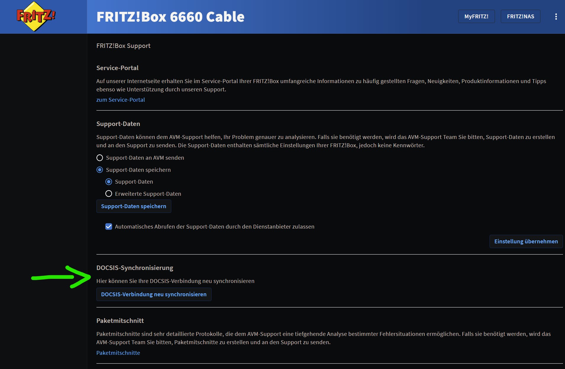

rezzler schrieb:
Ist vielleicht hier das gemeint?
http://fritz.box/support.lua
Gibts zumindest bei meiner 6591, aber "neu synchronisieren" gibts da auch nicht.
genau, das hatte ich gemeint.
hab mal einen kompletten Screenshot hochgeladen, die Option mit dem DOCSIS Resync gab es bei mir schon immer (zumindest seit 2021 / auch vor OS 7.50).
