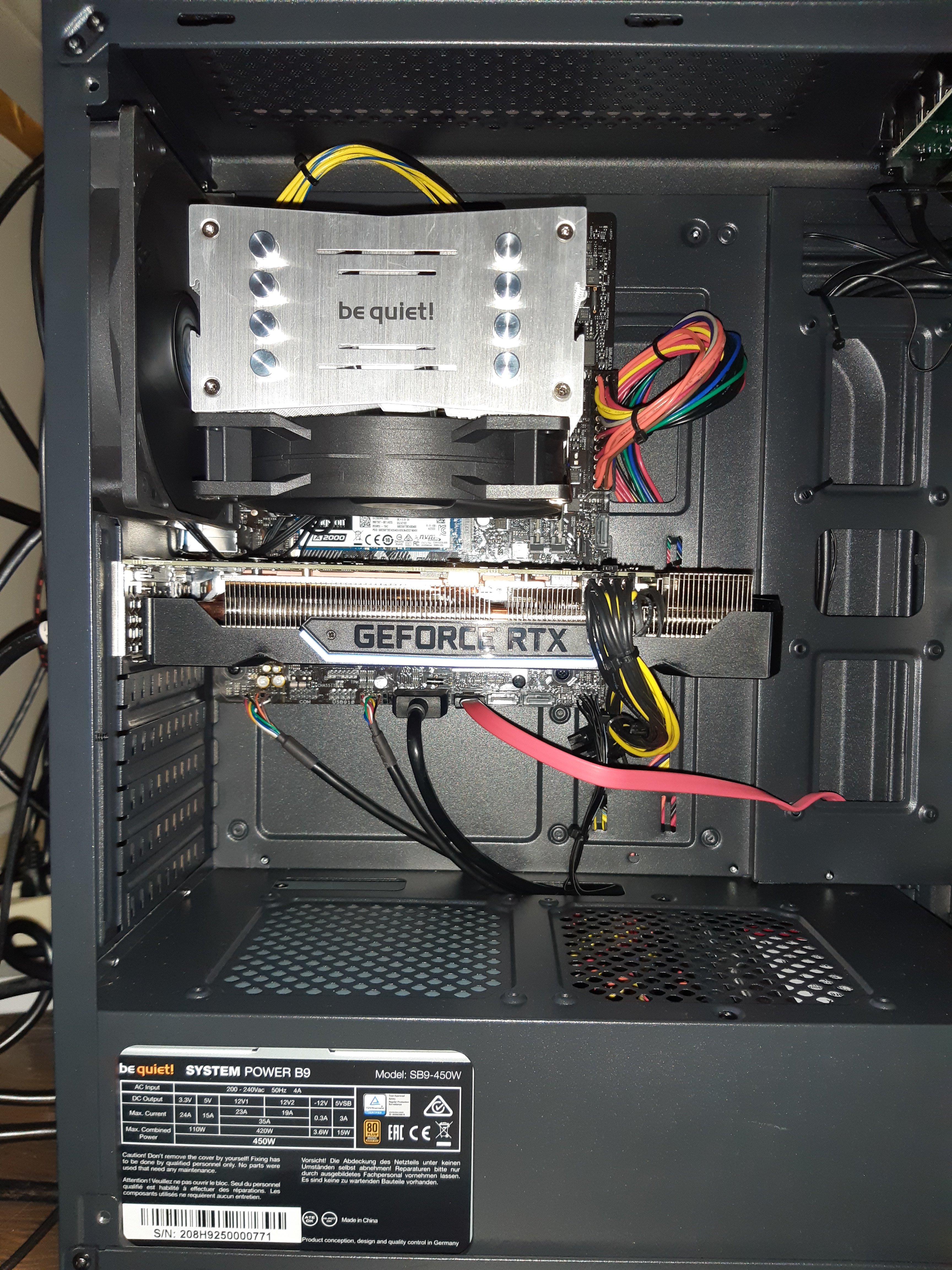

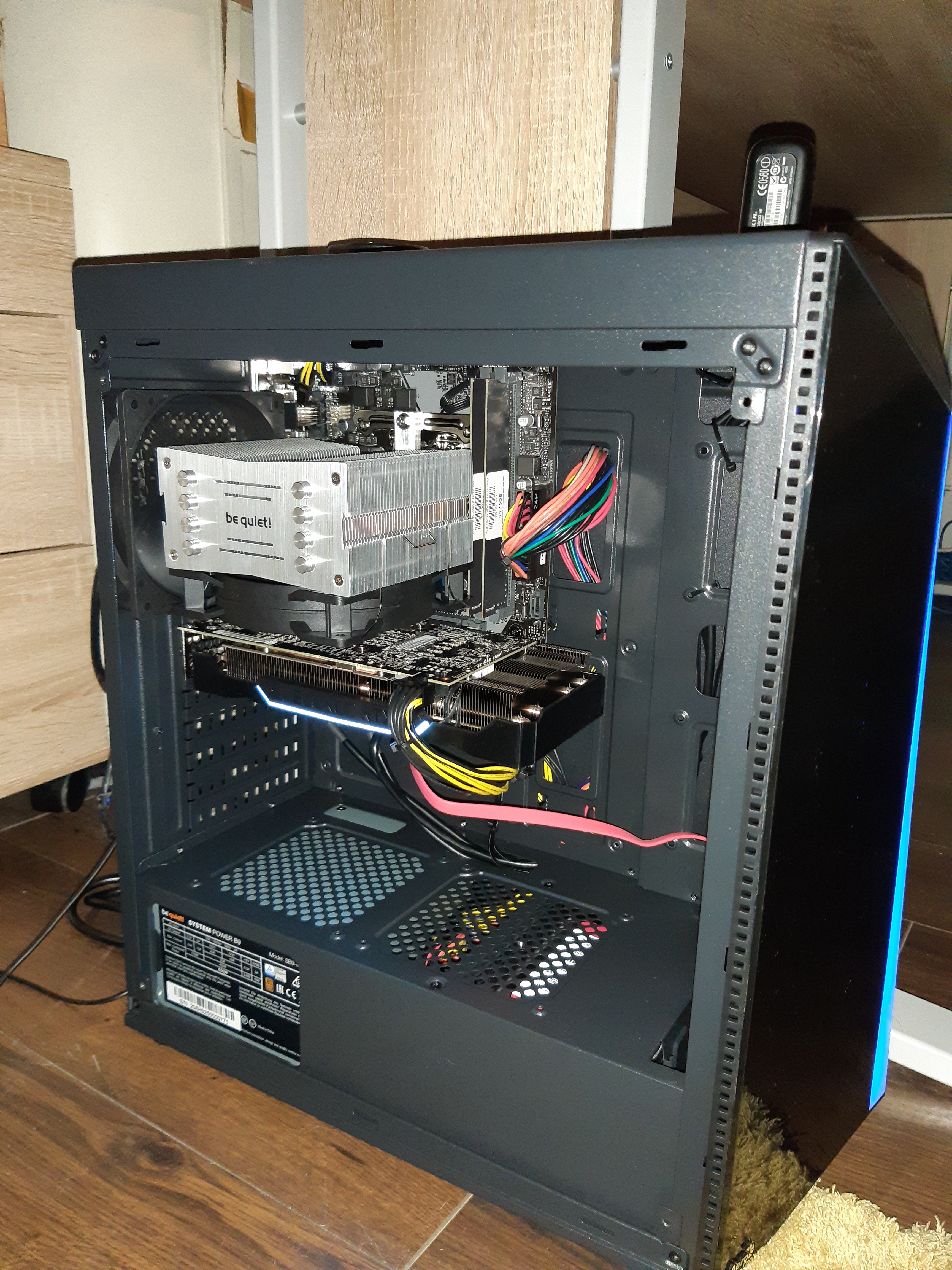

servus Leute,
Habe folgende frage. Ich habe mir einen fertig PC bestellt und frage mich ob die Ausrichtung des Lüfters ein Problem darstellen könnte.
Wie man sieht zeig der Lüfter auf die Grafikkarte, weshalb ich mich frage ob es deswegen nicht zu Problemen aufgrund der Wärme kommen könnte. Merke auch das es mega warm zwischen der Graka und dem Lüfter wird. Habe auf dem Gebiet keinen Plan.:freak::freak:
Bitte um Meinung, Danke!! ✌
Sollte unbedingt um 90 Grad gedreht werden, sodass der CPU-Lüfter sowie die vorderen und hinteren Gehäuselüfter in einer Reihe sind.
So wird das dem Airflow extrem hinderlich sein, vor allem weil die warme Luft der GraKa schön auf den CPU-Kühler gepustet wird.
Besser wäre wenn der Lüfter die warme Luft nach hinten pusten würde. Wenn du allerdings ein AMD-Mainboard hast, dann wird eine Rotation um 90 Grad nicht möglich sein. Das geht nämlich beim be quiet! Pure Rock auf dem AM4-Sockel nicht.
Wenn es das Montagematerial erlaubt, wäre es wie schon erwähnt optimal den gesamten Kühler um 90° zu drehen.
Wenn allerdings kein seperates Montagekit mitgeliefert wurde, vermute ich auf den ersten Blick jedoch dass es aufgrund der asymetrischen Montagelöcher des Mainboardsockels nicht möglich sein wird.
Optimal ist's so sicher nicht, letzlich aber auch nicht besonders wild. Sofern da jetzt keine extreme CPU drin steckt oder durch geplantes Overclocking Temperaturen kritisch werden, wird schon alles seinen Dienst tun.
Wenn's schliesslich auch ein deutlich kleinerer Intel/AMD stock-Kühler schafft die CPU zu kühlen, schafft das auch ein nicht ganz perfekt ausgerichteter, massiv größerer Tower Kühler. Von daher kein wirklicher Grund zur Sorge.

wenn das ein AMD System ist und und die AMD Halteklammern genutzt werden, dann kann der nicht andersherum verbaut werden, da gab es Bequeit Kühler die nur so rum da gehen.
Da hätte man einen anderen Kühler nehmen müssen
Edit: gerade gesehen, das der verschraubt ist, da sollte man den drehen.
Wenn das ein Fertig-PC von einem Fertig-PC-Hersteller ist, dann hat dieser keine Ahnung von Kühlung .

nunja was heist Problem. nen 3550i oder 3450i kann man komplett passiv kühlen. da wir nicht wissen, welche cpu bei dir verbaut ist, kann man nun auch nicht mit Bestimmtheit sagen, es könnte zu einem hitzeproblem führen.
kommt ja auch drauf an, ob da z.b. 1-2 frontlüfter verbaut sind, die "frische" luft ins Gehäuse blasen. wernn ja is die ausrichtung nicht so schlimm^^
Nope sind keine verbaut. Der pc hat nur einen Lüfter hinten und er ist oben offen.
Ist ein i5 9600k

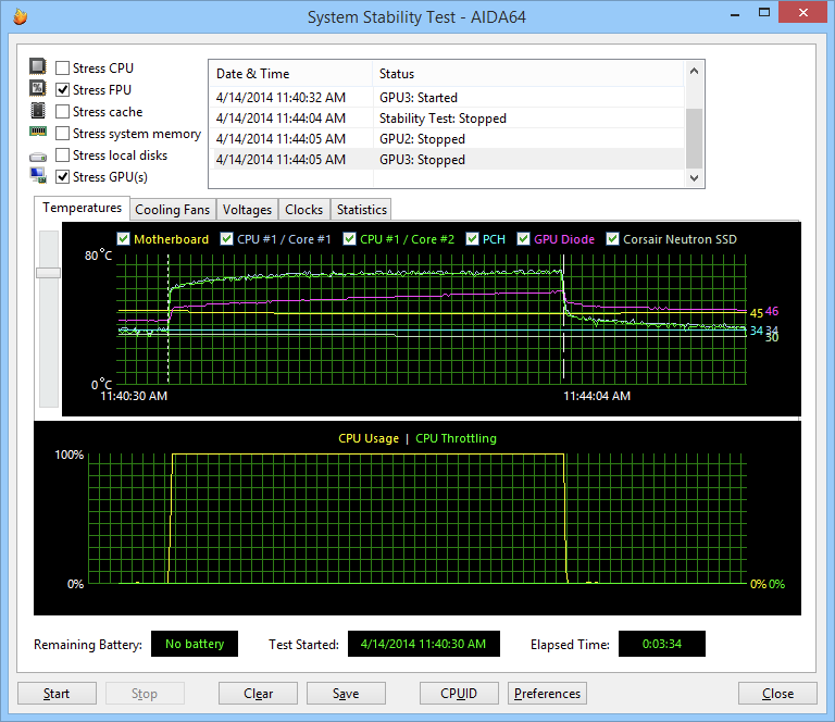

  • Testen ob die CPU eine kritische Temperatur erreicht - Throttling
    Stresstest AIDA64
    Weiß nur nicht was dir freie Version unterstützt,

Da die CPU bei dir nicht throttelt würde ich die bessere Kühlleistung auf der gpu mitnehmen, die kann aus den paar Grad Celsius noch was machen. Aber ich würde trotzdem den Lüfter des CPU Kühlers nach oben auf dem CPU Kühler setzen, dann hat der einen besseren Einlauf, und zieht trotzdem noch die Abluft der gpu ab.
