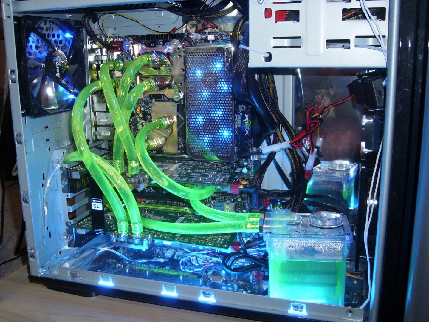

@ turbostaat
was für wassertemperaturen hast du denn so immer? 6,5 jahre ist aber ganz schön lange:)
Also bei meinem jetztigen System zeigt mir das Thermometer was ich in den AGB gehalten habe eine Temperatur von 27°C an, Rechner läuft seit heute morgen früh um 8.00 Uhr und war auch schon unter Vollast. Zimmertemperatur, keine Ahnung. Aber ich weiß natürlich auch nicht inwiefern das Thermometer stimmt.
Die CPU Temps liegen z.B. im Idle bei gerade mal 22°C Kerntemperatur, aber ist natürlich auch bis an die Schmerzgrenze untervoltet. Hat schon einiges gebracht.
Aber die HDDs und der AMD780g Chipsatz geben sich auch ordentlich mühe die Temps zu erhöhen ;)
Naja 22C° Kerntemp sind aber eher unrealistisch..auch wenn er undervolted ist.
Dann müsste die Wassertemperatur ca17-19C° betragen und somit die Zimmertem 15C-16C°.
Also Wassertemp (24°C) gleich CPU Temp in idle habe ich auch seit ich den Thermochill habe. Bei mir ist aber auch CPU und CPU Kühler geschliffen und ich verwende das Liquid Metal Pad als Wärmeleiter.
