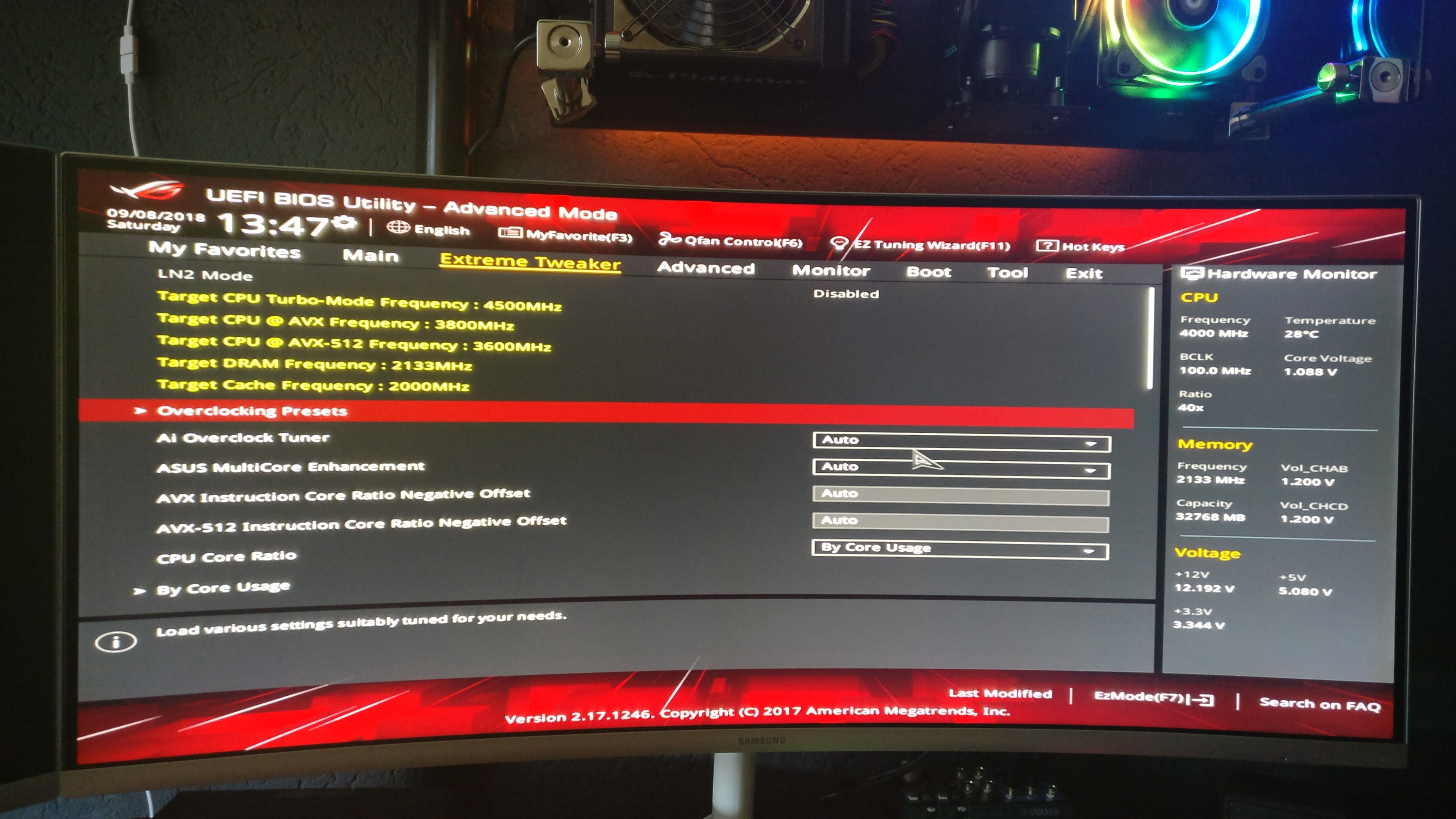

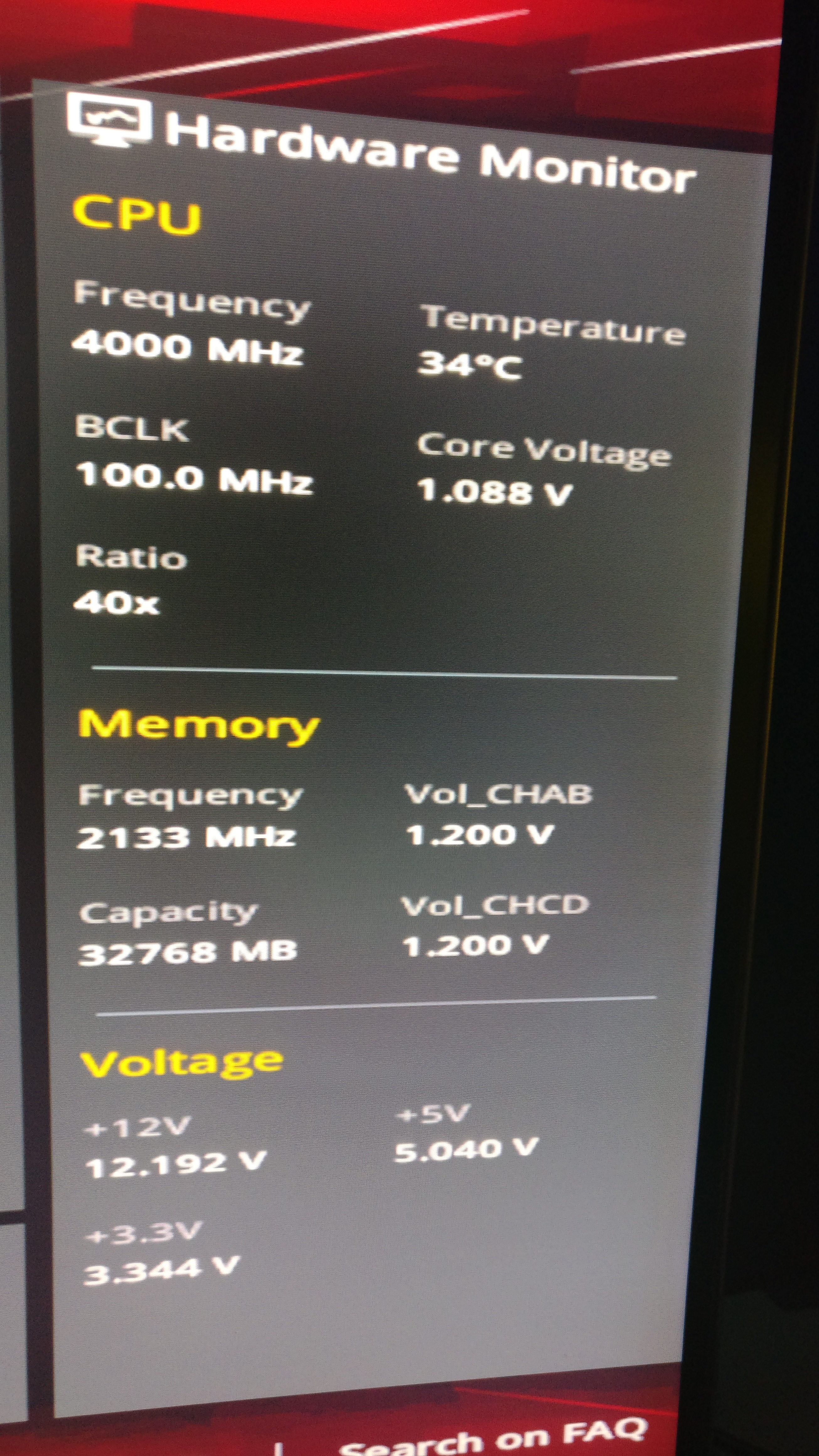

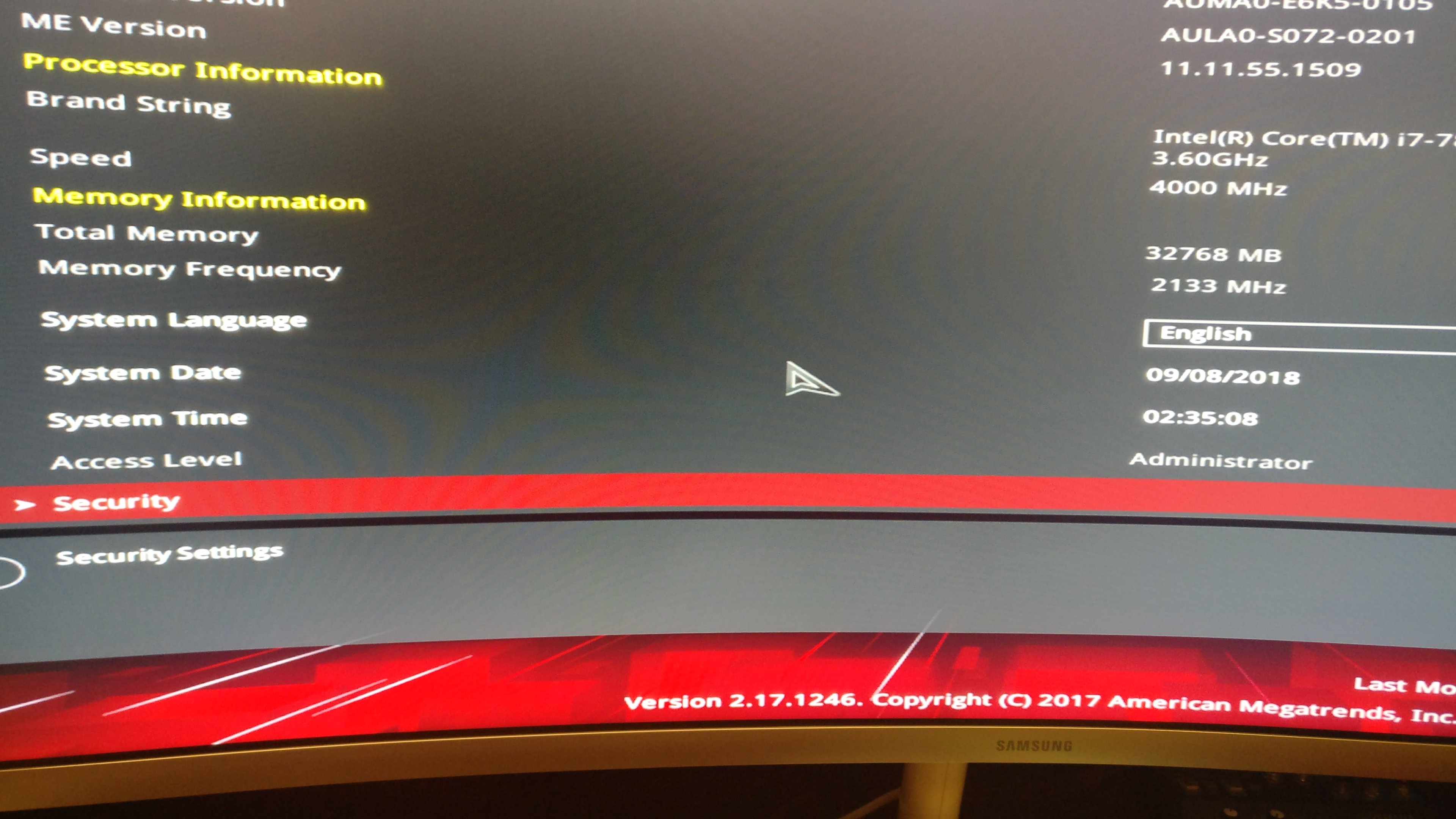

So jetzt aber hier einmal das BIOS:
Um das Problem zu lösen muss ich also nur die DRAM frequency auf 2666 stellen?
Sorry das ich mich grad so blöd anstelle aber im bios steht beim punkt memory 2133. Das erscheint für mich normal für die module...
Danke für die Hilfe
LG

Lade im UEFI/BIOS einmal die Defaul Werte und auch kein XMP, denn das ist bereits eine Form von OC. Erst wenn du dann einen sauberes Verhalten hast, kannst du versuchen da oder dort Tuning Maßnahmen zu setzen. Dieses Vorgehen ist aber baturgemäß mit vielen Rückschlägen und erheblichen Testaufwand verbunden. Meist ist auch wieder mit den Defaulwerten zu beginnen, weil bei etlichen Einstellungen auch Einstellungen verändert werden, die oft nicht explizit angezeigt werden.

Sieht doch offensichtlich so aus das aktuell eine Frequenz von 2133MHz anliegt beim Speicher.

BIOS Update habe ich ebenfalls schon ausgeführt.(sieht man sogar auf dem Bild)

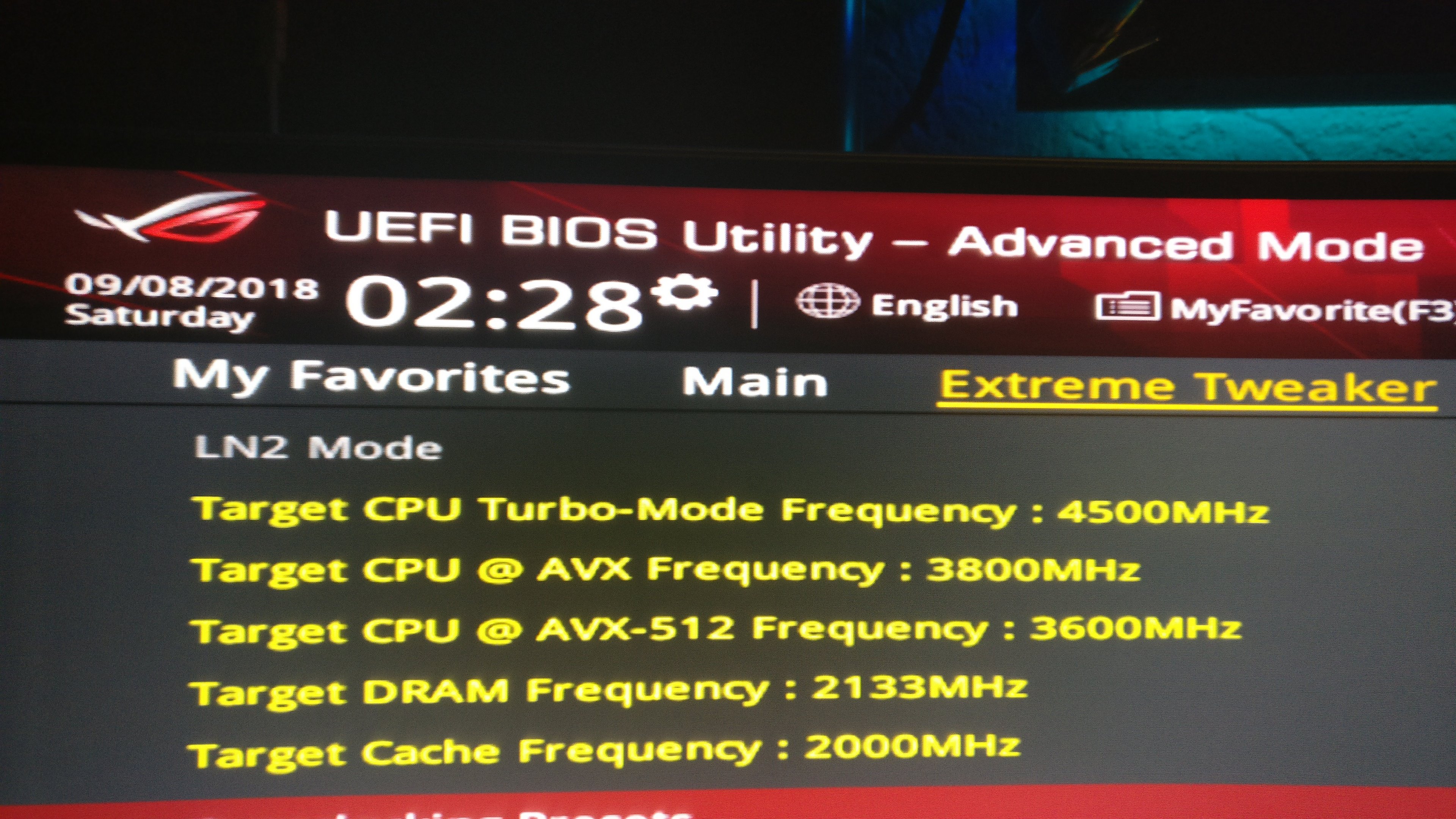

Memtest ist ohne Fehler durchgelaufen. Anbei noch ein Bild vom extreme tweaker tab aus dem UEFI. Ich habe dort überhaupt nichts verändert... Das sind die standartwerte
