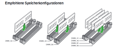

Hast du den einen RAM Riegel auch installiert wie empfohlen, nämlich in Slot A2?
Daran wird es aber wohl nicht liegen, aber probier es trotzdem, falls er nicht bereits dort steckt.
Nickel schrieb:
War das dieser "Memtest86" ?
Denn der veraltete "Memtest86+" ist für DDR4 RAM nicht geeignet.
Ja das war der Memtest86 und der eine Riegel ist auch im richtigen slot

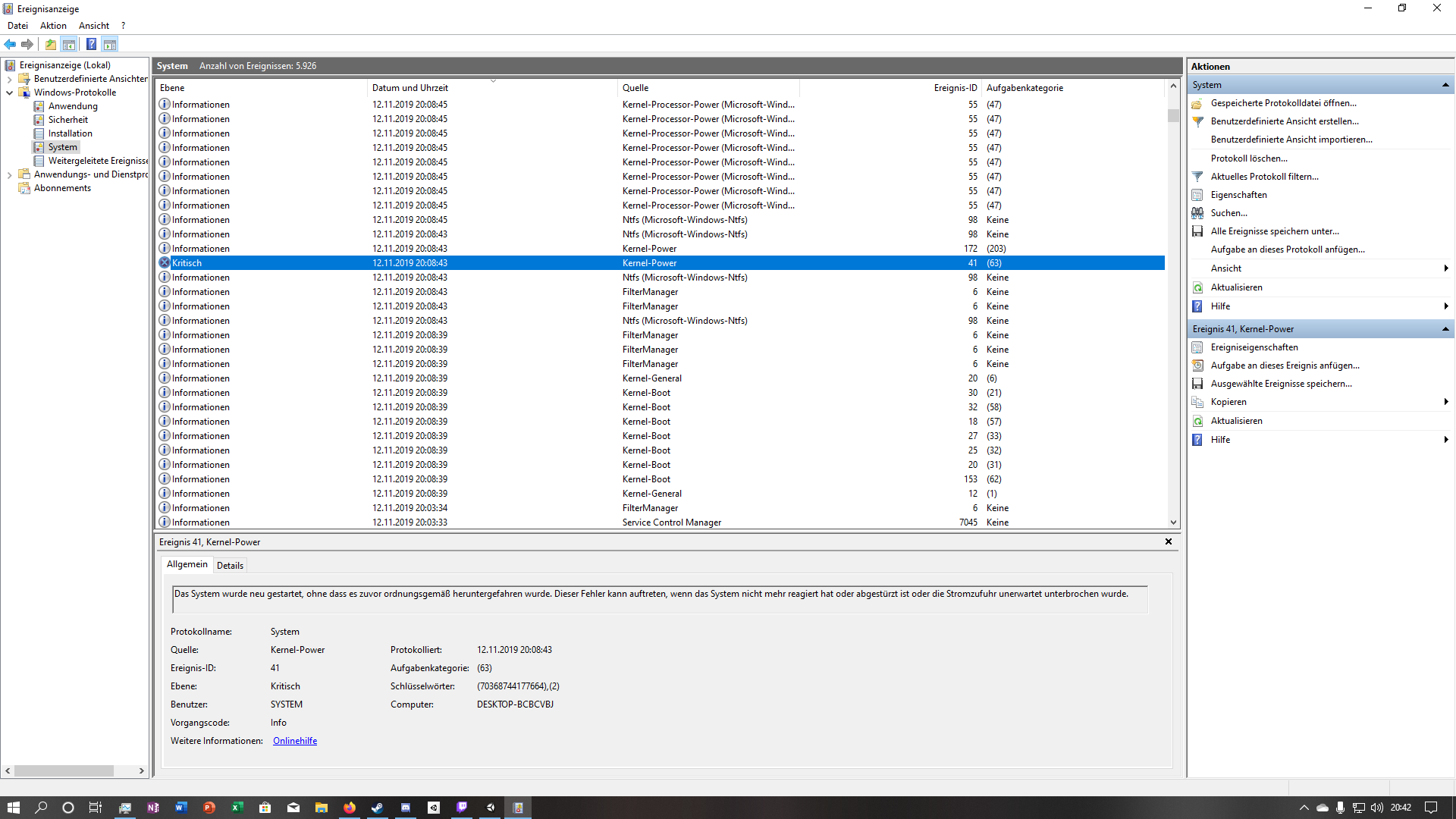

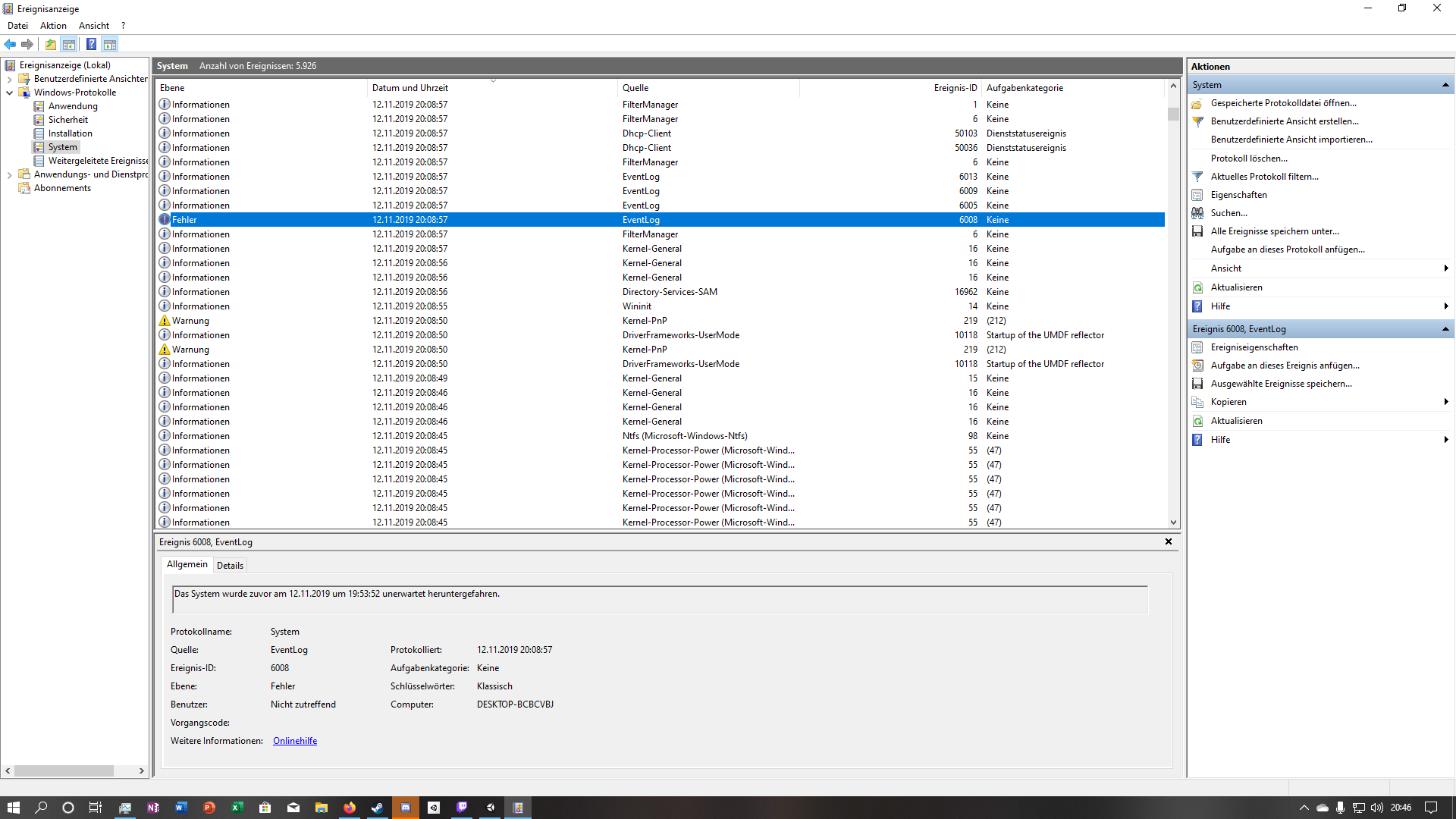

Hallo, der Memory Managment Fehler hat normal auch eine Ereigniss ID womit mann die suche Eingrenzen kann.
Kannst du mal ein Bild vom Bluescreen machen oder im Ereignis Log von Windows schauen?
Managment Fehler sind meist vom Speicher Controller und weniger vom RAM selbst.
Ich wusste jetzt nicht was genau ich suchen sollte aber dies war von gestern. Da ist er mir wieder abgestürtzt Fehlercode: MEMORY_MANAGMENT. Zu dem zeitpunkt kam diese meldung, später dann noch eine Fehler Meldung.
