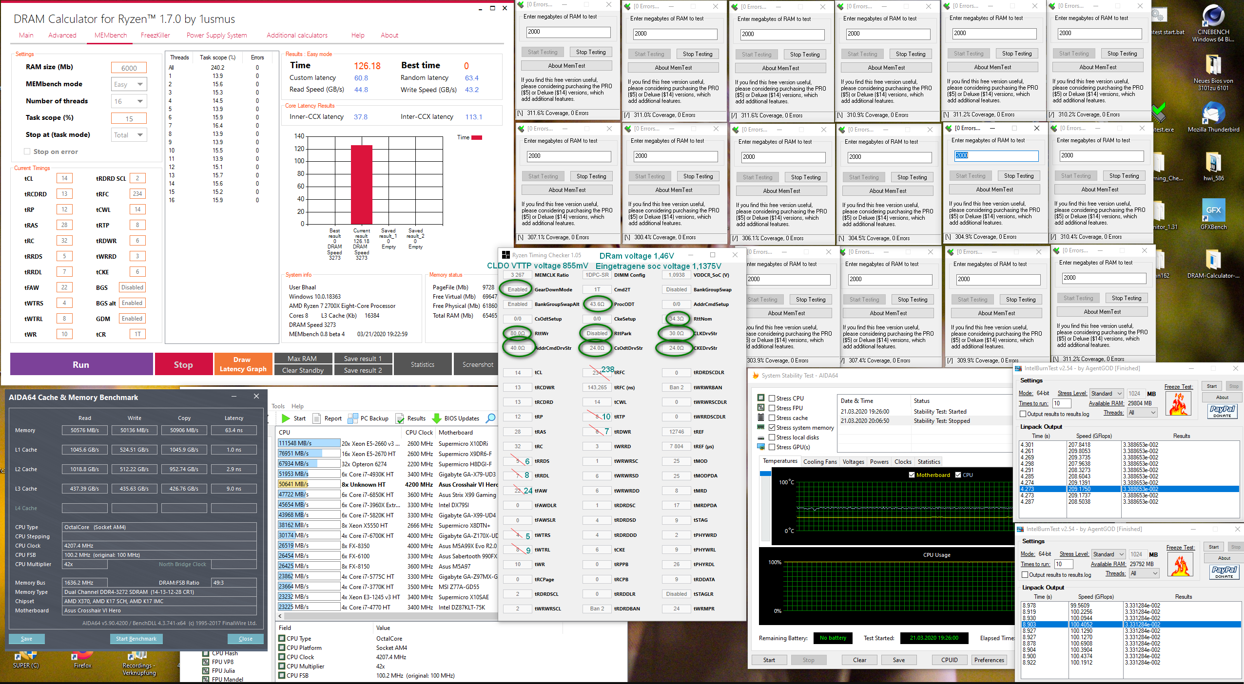

Ich gehe da normalerweise den Mittelweg und starte HCI Memtest 12 Mal für 12 Threads(bei 32GB) und jeder testet dann 2000MB.....man darf den Ram hier nicht zu voll machen, da Windows sonst was davon auslagert und Memtest das als Fehler erkennt.
Da siehst du dann auch die "coverage" für diese 2000MB....ist mit den Timings etwas deutlich falsch, wirft der Test schon bis 10% coverage Fehler....Wenn du 200% erreicht hast, dann kann dir eigentlich nur noch tRFC oder eine steigende Temperatur die Stabilität versauen......ab 300% habe ich in der Regel keine Gedult mehr.....

Und hier im Screenshot siehst du bei den Timings nachträgliche Änderungen....da hatte ich in Anno nach ein paar Stunden Abstürze gehabt und habe ein paar Timings, die mir kritisch vorkamen auf gut Glück etwas entspannt......ich weiß nicht welche davon jetzt den Unterschied gemacht haben, aber ich tippe auf tRFC....Naja dann war es auch "Gamingstabil".

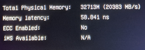

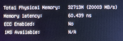

hab ich doch am we erst ausprobiert... die timing wurden zu straff, es wurde automatisch auf 2t gestellt und trotz vermeintlich besserer timings waren die ergebnisse schlechter.
das sind die werte aus memtest nur durch das ändern der command rate von 1t auf 2t:
das ganze auf einem r7 2700 auf b450.
Messungenauigkeiten und ja, die Latenz wird vllt minimal besser, in Benchmarks, nicht der Rede
Wert.
