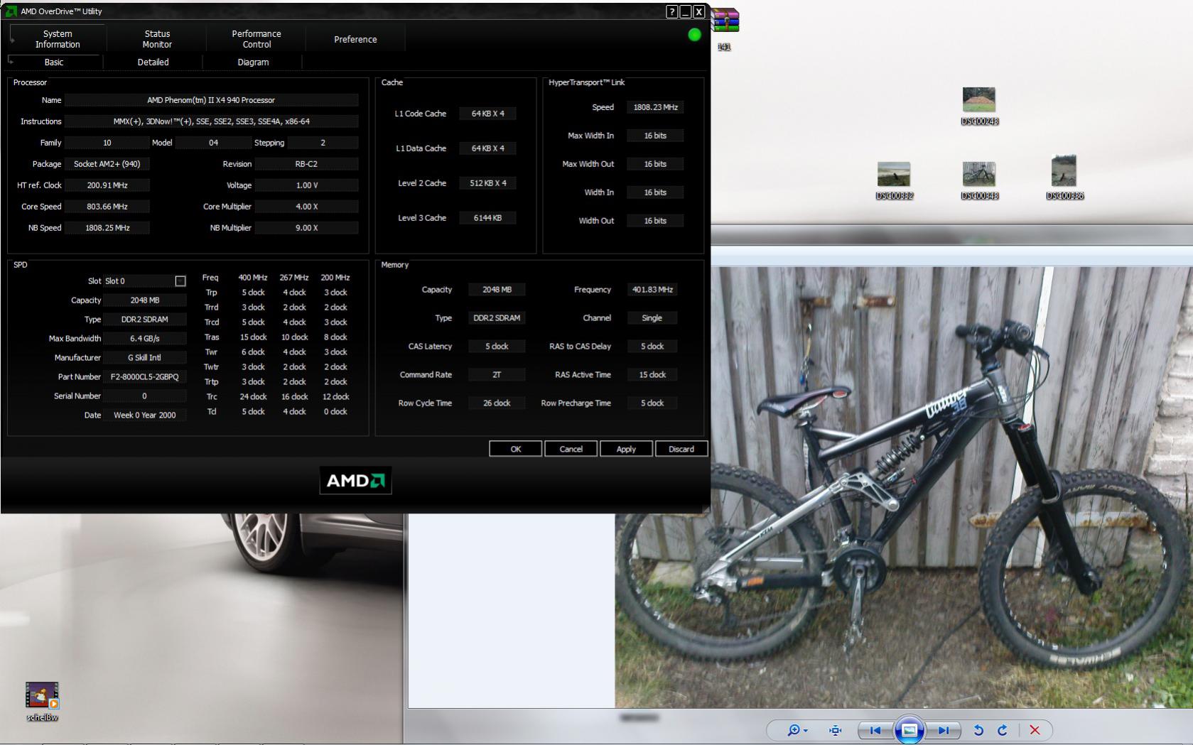

Einstellungen im Anhang... Hab aber im Moment nur einen Riegel drinnen, da der andere Definitiv Fehler produziert( nach 92 hab ich aufgehört)

Setz das BIOS auf "default" - anschließend die RAMs so einstellen wie zuvor genannt - bei 2,0V oder wie vom Hersteller vorgegeben -
