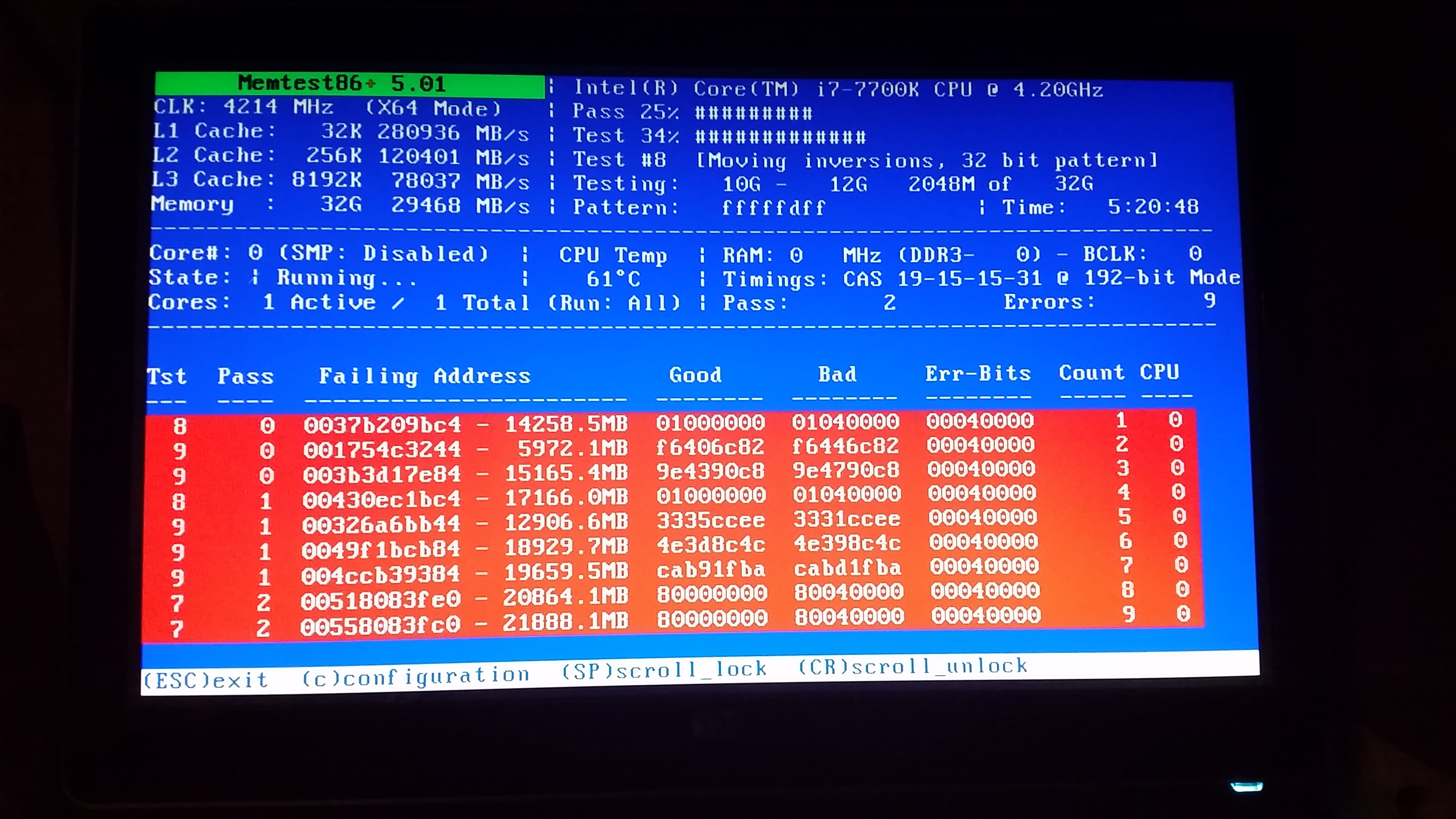

ich benötige Hilfe bei der Analyse der Fehler im Memtest86.
Vor knapp 3 Monaten habe ich mir einen neuen Rechner zusammengebaut. Alle Teile wurden neu gekauft, nichts gebrauchtes. Leider musste ich relativ schnell feststellen, dass nicht alles rund läuft. Beim zocken stürzen die Spiele meist nach kürzester Zeit ab und ich bekomme die Fehlermeldung, dass ein Fehler aufgetreten ist und das Spiel nicht mehr funktioniert und man mich benachricht wenn es Lösungen gibt ...
Nachdem ich dann in einem anderen Thread dazu angeleitet wurde einen Memtest laufen zu lassen, habe ich dies natürlich gemacht. Nun habe ich aber leider in der Auswertung nichts vergleichbares gefunden und bin hier nochmal auf Hilfe angewiesen.
Was kann ich machen um die Fehler zu beheben? Ist eins der RAM Module defekt oder vielleicht beide? Macht es Sinn die RAMs einzeln zu testen? Beim durchstöbern des Internets haben mehrere Leute geschrieben, dass es auch sein kann, dass die Module nur Fehler produzieren, wenn sie im Dual-Channel Modus laufen und im Single-Channel einwandfrei funktionieren und man so den Fehler nicht finden kann ...
übertaktung rausnehmen, nochmal testen
und zwar von cpu und ram
...und zusätzlich noch (im nicht übertakteten Modus) SMP einschalten! Das erzeugt noch mehr Stress für die 2 RAM-Riegel. Und die natürlich einzeln testen.
Und nicht wundern: je nach Gehäusebelüftung können die RAMs sehr heiß werden.
D.h. du darfst das RAM maximal mit DDR4-2400 laufen lassen beim Test. Alles andere ist eine Übertaktung. Derzeit hast du die CPU, genauer den Speichercontroller davon, übertaktet.
PS: bei 29000MB/s ist sogar das RAM übertaktet. Das sollte nicht mehr als 25600MB/s sein. Fehler sind da vorprogrammiert, die tauchen dann zwingend auf.
@HominiLupus, wo hat er die4 CPU übertaktet? der I7 7700k läuft ab Werk mit 4.2 KHz und hat nen Turbo bis 4.5GHz. Hat unser TE evnetuell das XMP eingeschaltet?
zudem scheint memtest den RAM nicht als DDR4 RAM zu erkennen oder ist die Anzeige "DDR3- 0" im Screen normal?
Man kann den RAM auch einzeln testen, um festzustellen Welcher riegel den fehler verursacht.leider ist man auch bei neuer Hardware nicht vor Fehlern geschützt aber man hat Garantie und kann sie umtauschen.
NACHTRAG:
Wie es scheint unterstützt seine Memtestversion keinen DDR4 Ram, den test mal mit der aktuellen Version neu testen
Schonmal danke für die schnellen Antworten! Das BIOS im Board war wohl von Anfang an übertaktet... ich hab da nichts eingestellt. Ist nun alles rausgenommen und Memtest nochmal gestartet. Vorher hab ich nochmal ein Spiel gestartet und es ist nicht gecrashed... vermutlich liegt es also an der Übertaktung. Mal sehen was der Test rauswirft!
Nachtrag: Neue Memtest Version gezogen und den Test nochmal gestartet

vorallem solltest du für DDR4 dern Passmark Memtest86 in der Version 7.x benutzen und im UEFI Mode booten.
Der alte Memtest86+ ist nicht 100% zuverlässig für DDR3.
Die Tatsache dass die Error bits immer gleich sein sollen aber immer andere Speicheradressen riecht schon verdächtig danach dass das was da falsch läuft nicht am RAM liegt.

Und gab es Fehler? Wenn nicht, lag es an der Übertaktung bzw. eben den Einstellungen, Du kannst dann versuchen den Takt wieder zu erhöhen, etwa auf 2666 oder bei 3200 z.B. die Spannung leicht zu erhöhen, die Timming etwas zu entschärfen (also höhere Werte eingeben) oder ein wenig von beidem um die RAMs dann ggf. auch bei 3200 zu einem fehlerfreien Betrieb zu bekommen.

Im Memtest mit der aktuellen Version habe ich wieder Fehler bekommen.
