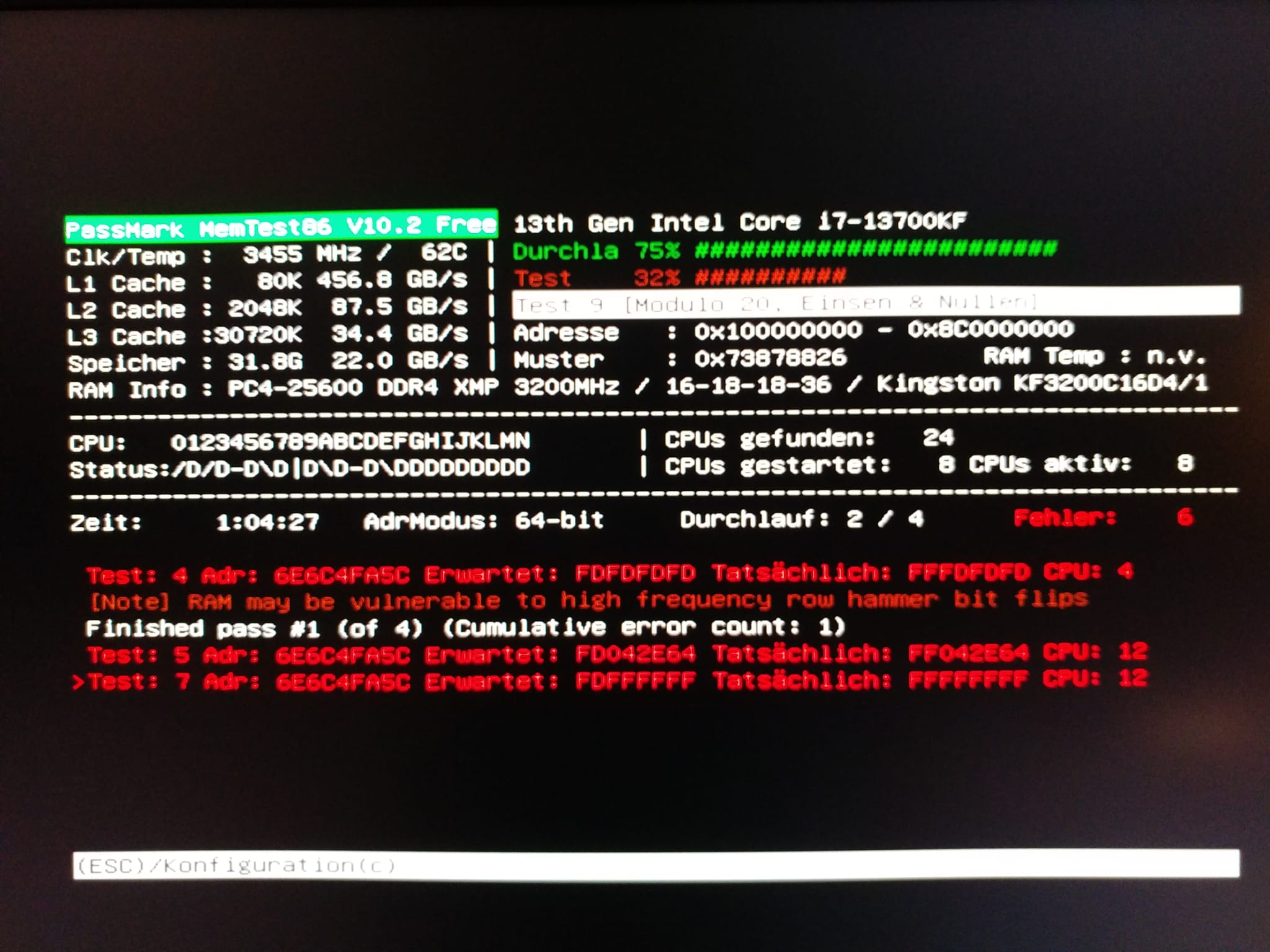

kann jemand von Euch die Fehler deuten?
RAM, CPU, MAinboard?
Der Test läuft zwar noch, aber genug Fehler sind ja aufgetreten.
Gestern stützte Lightroom 6.14 einige Male beim Export von Fotos ab (Hohe CPU-Last).
Deshalb habe ich jetzt mal Memtest laufen lassen und schon einige Fehler.
Noch zur Info, vielleicht nicht unwichtig: Der Rechner schafft Prime bei Leistungslimit gemäß Intel (253W) nicht, stürzt sofort ab.
Wäre mir egal, denn bei 150W (P1 und P2) läuft Prime und ich dachte, dass die Kiste dann stabil ist - bis gestern.
Kann jemand helfen?
Muss ja jetzt irgend ein Bauteil (RAM, CPU, MAinboard) reklamieren.

Hi
Ist das mit oder ohne XMP ?
mfg.
Reaktionen: madmax2010 und Smily
mit XMP
Speicher ist In der QVL, sollte also laufen.
Werde jetzt mal nen anderen RAM ausprobieren, den ich gerade ausgeliehen habe.
Trotzdem, ist RAM am wahrscheinlichsten oder kann es locker auch Mainboard oder CPU sein?
die QVLs sagen exakt nichts aus.
Die garantieren auch nicht das etwas funktioniert.
Geht auch garnicht, wenn die ehrsteller alle paar monate die chips auf den modellen tauschen und der COntroller garnicht auf dem mainboard sitzt

Rowhammer ist eigentlich kein Fehler in den Speicherchips, kannst im BIOS eine Rowhammer-Protection einschalten?
Wurde am UEFI/Bios irgendwie herumpfuscht, alles auf Standard?
Ich werde jetzt sicher nicht im Bios RAM-Settings ändern. Das muss so laufen, sonst hat irgend ein Hersteller seine zugesagten Eigenschaften nicht eingehalten.

Habe jetzt die beiden anderen RAM-Riegel drin.
Bisher ohne Fehler, aber jetzt Test 10 Sleeping (...Seconds remaining)
Was ist das jetzt?
ok
Bios ist auf Standard, lediglich XMP Profil 1 ist geladen.

Ich danke Euch allen für die Hinweise.
Die beiden geliehenen Riegel laufen jetzt besser, bisher ohne Fehler.
Ich hoffe, das bleibt so, werde berichten...
Der erste Durchlauf der 13 Tests ware jetzt fehlerfrei.
Falls die Fehlerfreiheit der geliehen Riegel bleibt, dürfte es ja der RAM gewesen sein.

was mir gerade noch auffällt, ist das tatsächlich nur EIN Riegel? Ich habe in Erinnerung, dass meine Memtest Version eine Info Zeile pro Riegel ausspuckt.
falls es doch zwei sind, du die einzeln testest und der Fehler "nur" bei einem der beiden auftritt (und mit dem anderen nicht), dann wäre der Beweis dem Händler gegenüber, dass mit genau diesem Riegel etwas nicht stimmt, relativ schlüssig, da kann er sich ja kaum heraus winden.
Hatte jeweils 2 Riegel drin.
Die geliehenen haben jetzt 2 Durchgänge ohne Fehler durch.
Gerade läuft Prime mit Auto-Einstellung beim Powerlimit.
Habe noch 2 ältere Versionen auf dem Rechner.
Muss mal die neue runterladen.
Version 27.9 läuft jetzt seit 10 Minuten.
Meine Version 28.7 lässt den ganzen Rechner nach 1 Sekunde abstürzen.
ich werde die Riegel mal einzeln testen
1 Riegel fehlerfrei
1 Riegel mit mehreren Fehlern gleich nach ein paar Minuten
