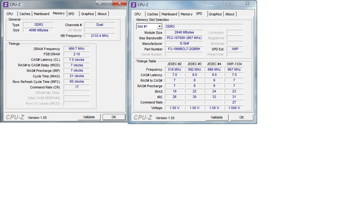

Vollkommen richtig. Wäre mit einem CPU-Z Screen (Reiter Memory und SPD) schnell erledigt.

Anbei ein mal die werte mit cpu-z

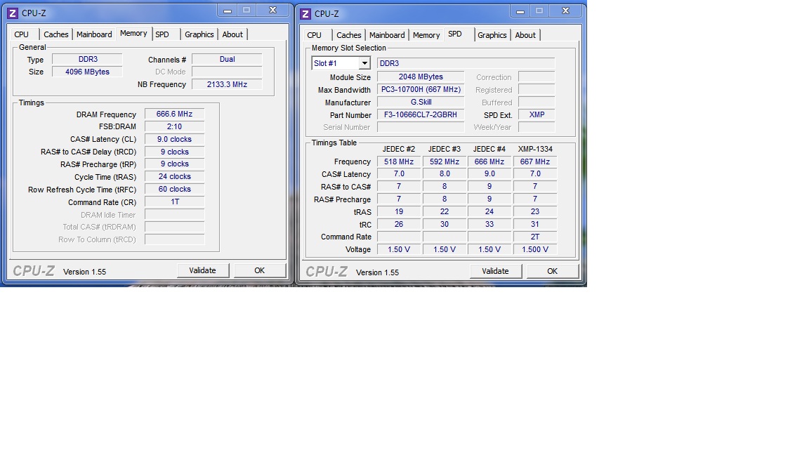

Habe jetzt mal memtest mit den 9-9-9-24 timings 3 h laufen lassen -> Keine Fehlermeldung!
Nicht jedes Mainboard kommt mit jedem RAM optimal zurecht. Wenn es mit 9-9-9-24 Timings stabil läuft würde ich es so lassen. Die Chancen den RAM umgetauscht zu bekommen stehen nämlich in der Regel schlecht wenn er nicht eindeutig defekt ist.
Anbei nochmal ein aktueller CPU-Z Screen mit den Timings 9-9-9-24
D.h. jetzt, dass ich den RAM nicht umtauschen lassen kann, da er nicht eindeutig defekt ist, oder?
