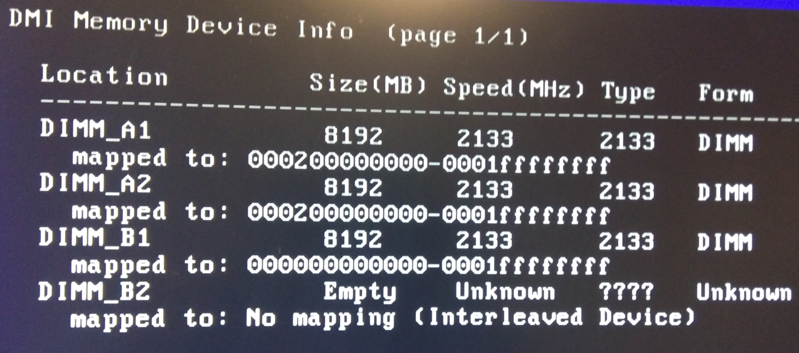

Hey,

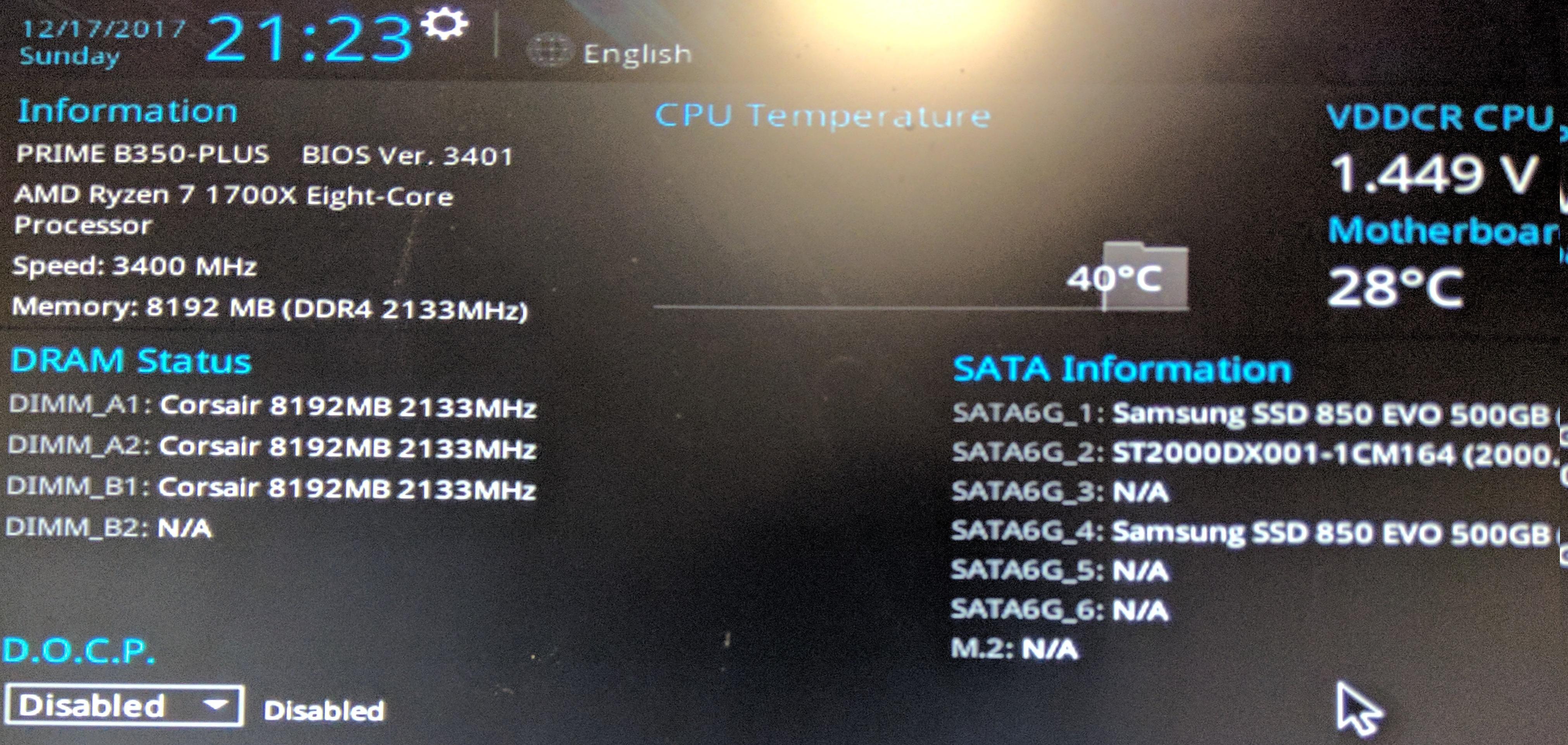

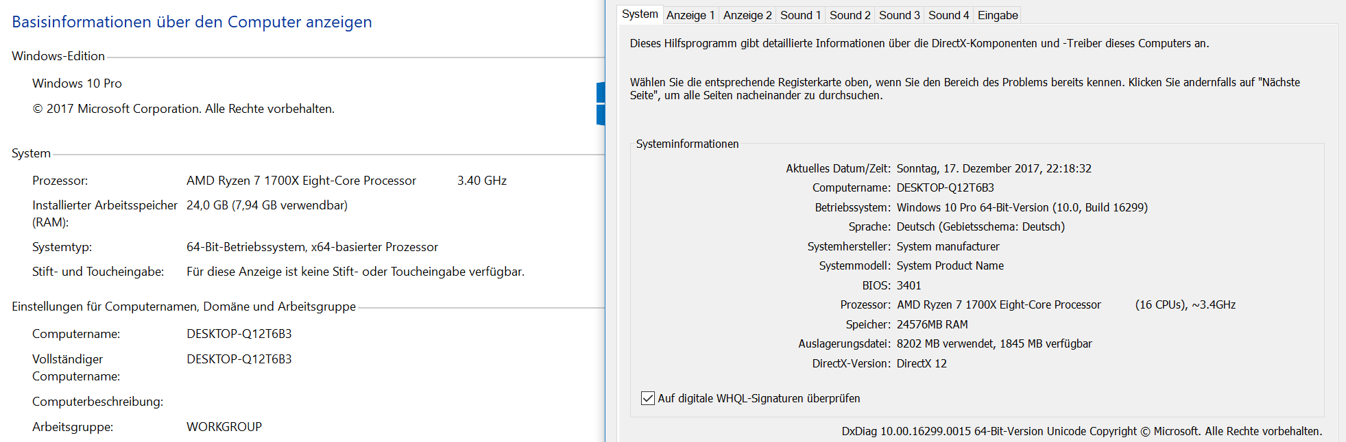

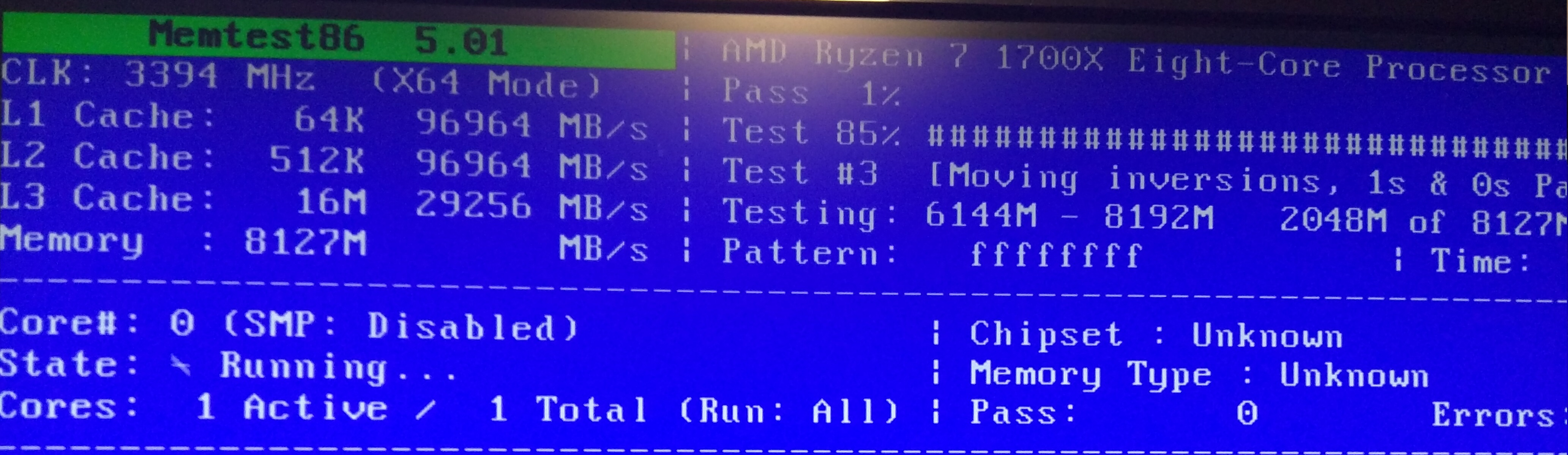

ich habe wahrscheinlich ein Anfänger Problem. Ich habe vor kurzem ein neuen PC leider hatte diesen ein defekten RAM Riegel. Diesen hab ich durch Memtest86+ herausgefunden und ausgebaut. Jetzt hab dieses „Von X GB werden nur noch X GB Problem“. Und hab mal nach dem Problem gesucht (auch https://www.computerbase.de/forum/t...ur-noch-y-gb-angezeigt-oder-verwendet.768877/)
Ich glaub auch das was mit den BIOS Einstellungen falsch sein könnte wegen Memory 8192MB (siehe Bild unten)?
Mein System:
Windows 10 Pro 64 Bit
AMD Ryzen 7 1700X
ASUS Prime B350-PLUS
3x Corsair Vengeance LPX schwarz DDR4-3000 DIMM CL15 Dual Kit (1x Kaputt ausgebaut)
Folgendes habe ich Getestet/geprüft
- msconfig
- Ram Vertauscht (außer den hinter dem Lüfter wollte diesen erstmals nicht ausbauen weil ich schiss habe was kaputt zu machen).
- BIOS Update
- Memtext86+
Leider seit über zwei Stunde googlen und RAM vertauschen habe ich das Problem nicht gelöst …
Vielen Dank für eure Hilfe

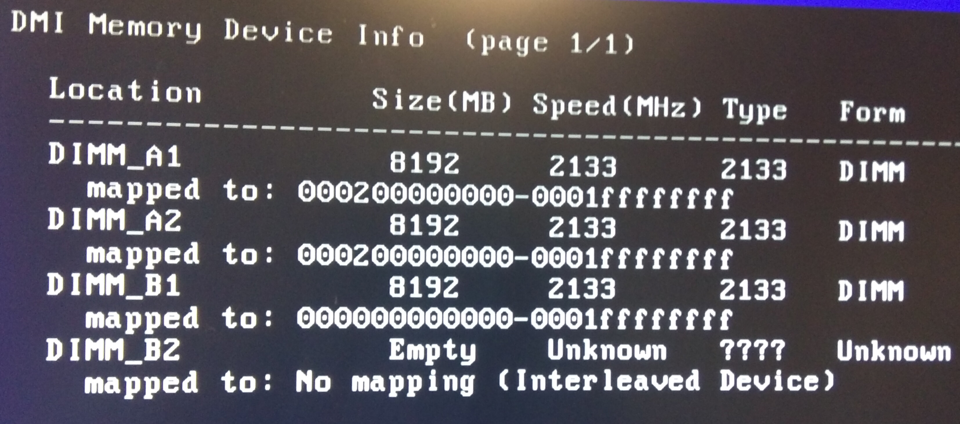

OK jetzt funktioniert.
Also der Grund war der Riegel unter dem Lüfter (den nicht ausgebaut habe weil umständlich bzw. ich nicht wirklich Talent dafür habe).
Der hat die 2 anderen "blockiert" oder so. Obwohl alle 3 drin waren.
Also ungefähr so (Mainboard BIOS):
A1 (unter dem Lüfter)
A2 (dieser war aber nicht immer drin und hatte auch 8GB)
B1
Jetzt hab ich
A2
B2
Komisch das Memtest86+ nichts gefunden hat obwohl der speicher immer drin war. Aber OK es funktioniert und ich bin wieder glücklich.
