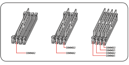

Und die Riegel in Slot A2 und B2 installieren, bei nur einem Riegel A2.
