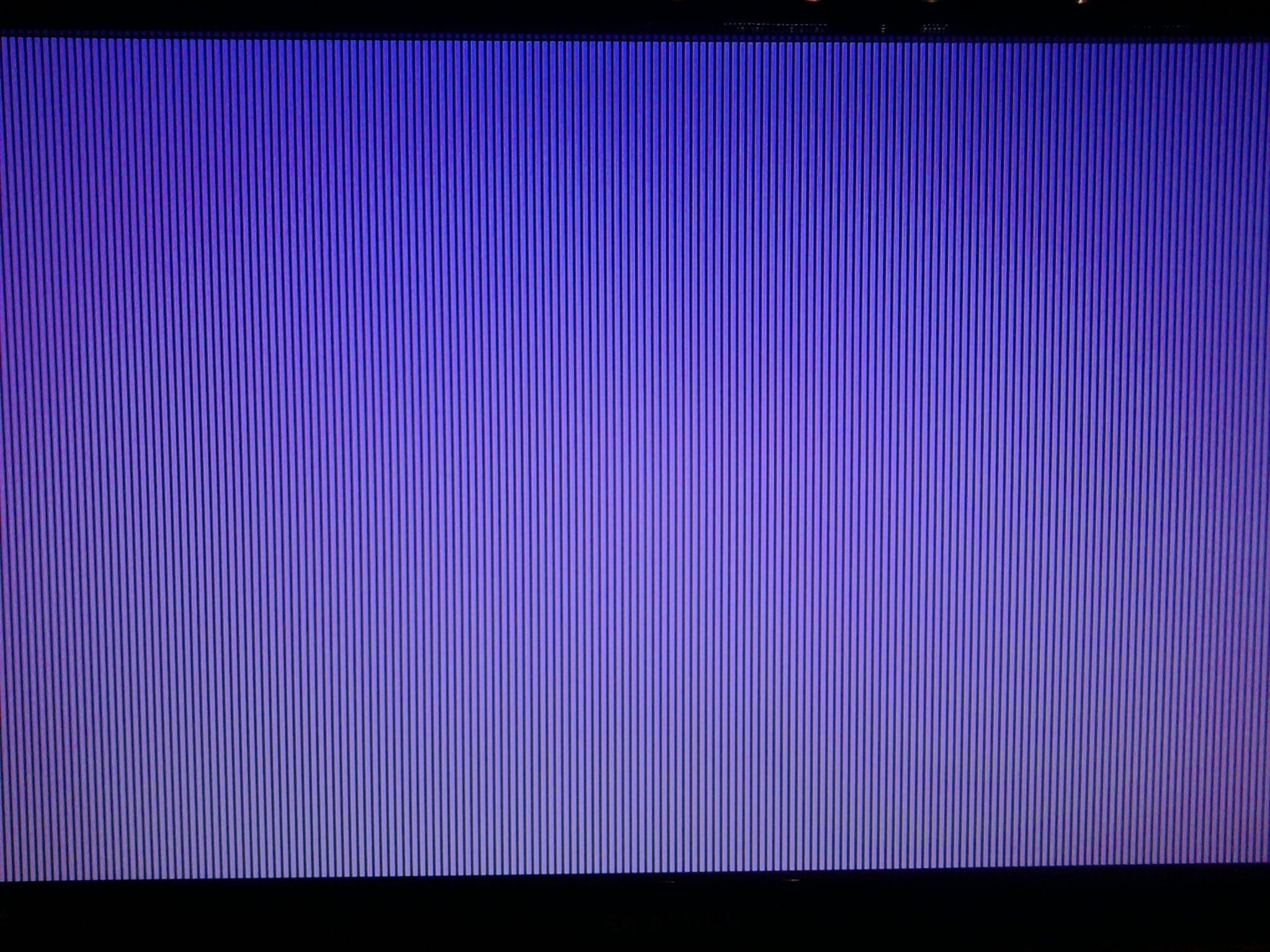

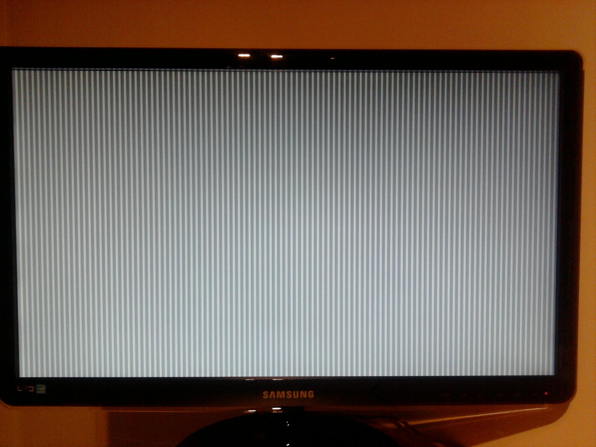

Hey, ich habe Crashes in genau 2 Games: GW2 und Nether.
Andere Games wie Dayz, Rust, Arma3 kann ich 10 Stunden am Stück problemlos zoggen.
Fehler:Bildschirm wird gelb oder grau und zeigt immer diese Streifen: Teamspaeck bleibt an ich kann auch reden und andere hören. Das Spiel höre ich noch fliege aber aus dem Game. PC komplett nicht mehr bedienbar.
http://img5.fotos-hochladen.net/uploads/cimg4980zq8hljtfwv.jpg
http://img5.fotos-hochladen.net/uploads/cimg4981cm8ewp2fba.jpg
Hier bei Grau etwas schlecht zu erkennen. Gei Gelb gibt es genau das gleiche Muster.

Sieht ziemlich nach defekt des Vrams aus. Sowas bekomm eigentlich nur wenn ich zu hoch übertackte
Warum dann bei Furmark , Dayzs , Rust, BF3 innerhalb dieses halben Jahre nie ein Crash?
Nein ich zogge aktuell dayz 5 Stunden am Stück kein Problem. Nur bei GW2 und Nether.
das ist ein *known* Fehler.
ist halt eine defekte GPU, vdroop mag sie nicht

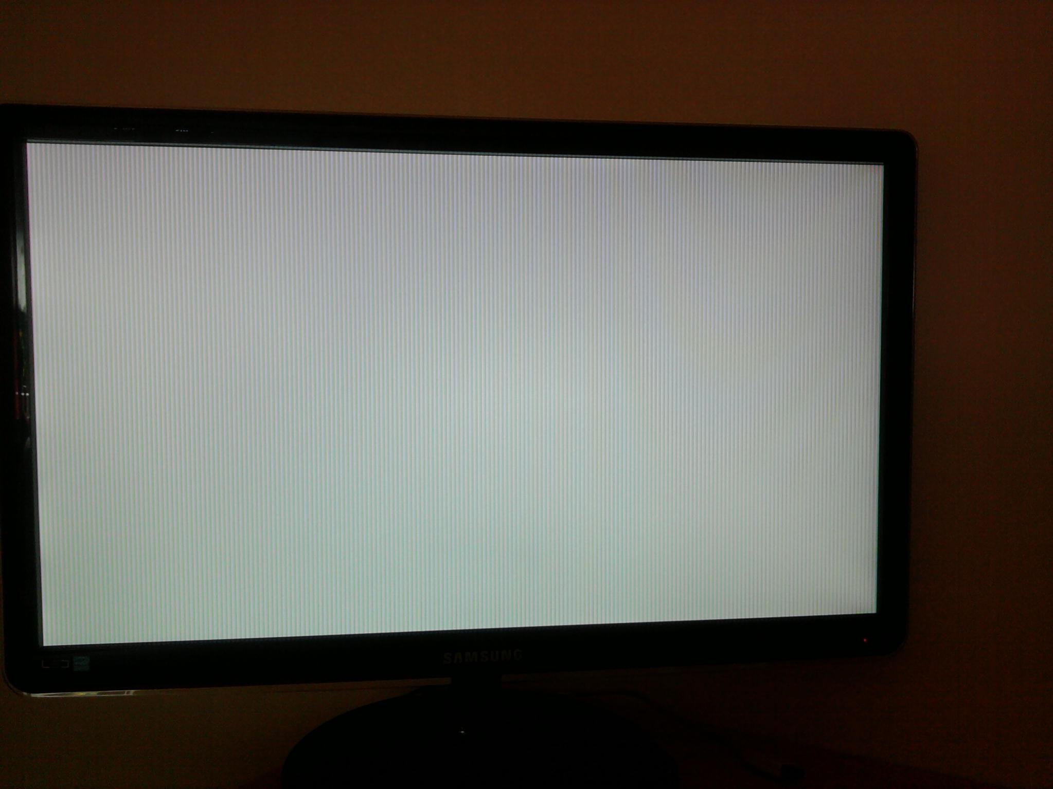

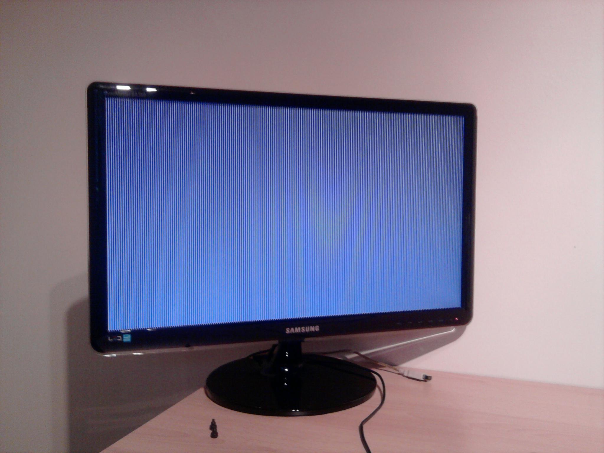

hast du denn eine Quelle oder wie kommst du darauf das die GPu wegen vdrop nicht vernünftig läuft? Woher hast du das Bild?
Das Bild ist von mir.
Hatte bereits 4 Radeons der HD7000 reihe die diesen Fehler hatten.
Der Fehler kam immer nachdem die spannung gefallen ist ;)
Die Quelle bin ich
OK krasse Sache...Womit monitorst du den Volt Wert, Afterburner?
GPU-z logs
sensoren -> log to fiele
VDDC ist die GPU spannung
MVDDC ist speicher spannung
OK danke wer ich mal mitlaufen lassen-Wenn der crash kommt muss ich aber den PC restten da geht das Log nicht flöten?
