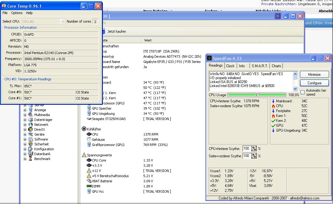

Guten Abend,
ich habe ein kleines Problem mit meiner CPU Temperatur!
Alle Programme (Everest, Speedfan, Coretemp (nur Kerne)) zeigen mir an das meine Kerne kühler sind als die CPU!
Wie kann das sein oder ist das ganze nur ein Auslesefehler?
MFG keeper djk

Für den E2140, CoreTemp benutzen, welches eine für die CPU richtige Tj.Max von 100 Grad anzeigt.
zB. CoreTemp 0.96.

In Speedfan sind die Sensoren schon mal nicht korrekt zugeordnet :confused_alt:
Bei Speedfan bitte die letzt verfügbare BETA benutzen Ver. 4.34 BETA 38 - Anmeldung für erforderlich
Welche Ver. von EVEREST benutzt du?
Ansonsten CoreTemp in Ver. 0.96.1

CoreTemp 0.96.1 benutzt er ja!:rolleyes:
Für seine CPU zeigt CoreTemp 0,96 höchstwahrscheinlich die richtige Tj.Max an.
MfG
Wenn 0.96.1 die falsche Tj max. anzeigt, soll er sich mal mit dem Programmierer in Verbindung setzen (Mail u. in Englisch) und sich nen Patch schicken lassen ...

Zum besseren Verständnis :rolleyes:
Sein Problem ist, das die CPU Temperatur höher ausgelesen wird als die Kerntemperaturen,
was physikalisch nicht möglich ist.
MfG.

versuch mal im bios PECI zu aktivieren. sofern dein board das unterstützt. sollte den auslesefehler korrigieren (bei mir isses so)...
@ApFeL*
Ich kann mirs schon vorstellen, denn bei mir zeigt CoreTemp 0.96.1 auch die falsche Tj.Max.
für meinen E4500 M0 an, während die 0.96 Version die Richtige anzeigt ;)
MfG.

also.. ich habe bei intel auf der homepage nachgeguckt und die tjuction von 85 ° ist korrekt!
http://processorfinder.intel.com/List.aspx?ProcFam=2841
mein stepping (M0) verträgt laut der seite höhere temps als das andere stepping
wie hoch ist den die tjunction eurer kenntniss nach?
Deshalb ist die Tj.Max. für den E2140 M0 eben nicht 85 Grad.
Da Intel, wie du richtig geschrieben hast, beim E2140 M0 eine höhere CPU
Temperatur erlaubt, (Tcasemax) 73,2 Grad, muss auch die Tj.Max mit 100 Grad,
höher angesetzt werden.
Zur Erklärung: Dein Prozessor verträgt eine höhere CPU Temp, ergo dürfen auch die
Kerntemperaturen höher sein.
Bis eben zur maximalen Grenze von ca. 100 Grad, wobei aber schon einige Grad vorher die
Schutzmechanismen der CPU greifen.
Im Gegensatz dazu der E2140 L2, der der eine wesentlich niedrigere CPU
Höchsttemperatur von 61,4 Grad, laut Intel erreichen darf.
Da hier die CPU Höchsttemperatur niederer angesetzt ist, dürfen auch die Kerne nur
bis Tj.Max 85 Grad warm werden.
Aus der obigen Erklärung ergibt sich:
E2140 L2 muss mit einer CoreTemp Version ausgelesen werden die eine Tj.Max von 85 Grad anzeigt.
E2140 M0 muss mit einer CoreTemp Version ausgelesen werden die eine Tj.Max von 100 Grad anzeigt.
Man sollte sich nicht darauf velassen das die neueste Version von CoreTemp, automatisch
die richtige Tj.Max für jeden Prozessor anzeigt.
Bei meinem E4500 M0 zeigt CoreTemp 0.96.1 auch die falsche Tj.Max.an, während die 0.96 Version richtig ausliest.
Wer es jetzt bzg. Temperaturen ganz genau wissen will, der sollte sich den Link gründlich durchlesen:
http://www.ocforums.com/showthread.php?t=543522
MfG

wenn aber meine tjcunction 100 grad beträgt
muss ich dann jede temperatur +15° rechnen?
Probiere einmal ob dir die CoreTemp Version 0.96 (nicht 0.96.1 ) die Tj.Max mit 100 Grad ausliest.
Wenn ja, musst du nicht 15 Grad dazurechnen, denn dann stimmt die angezeigte Temperatur.
