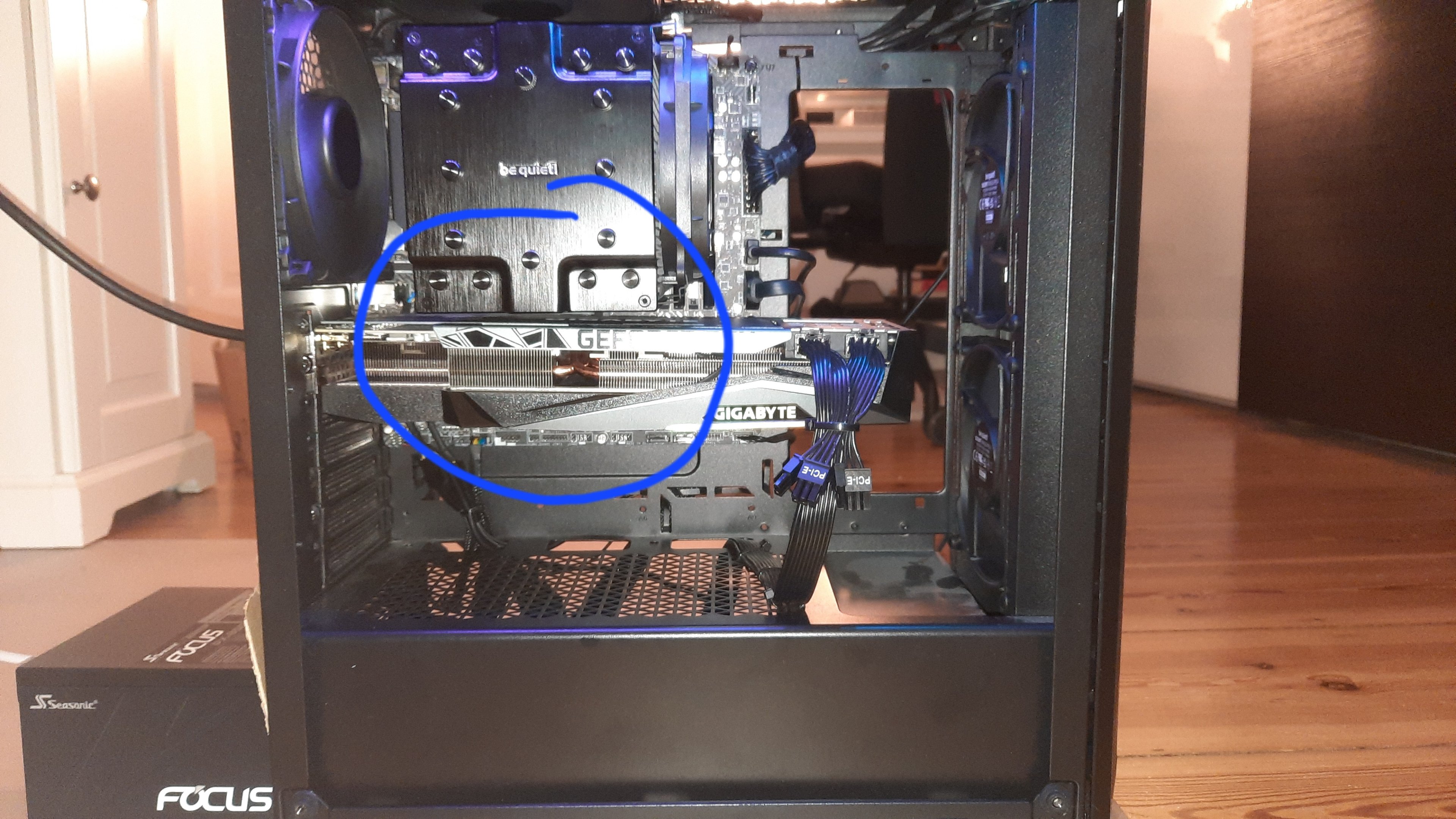

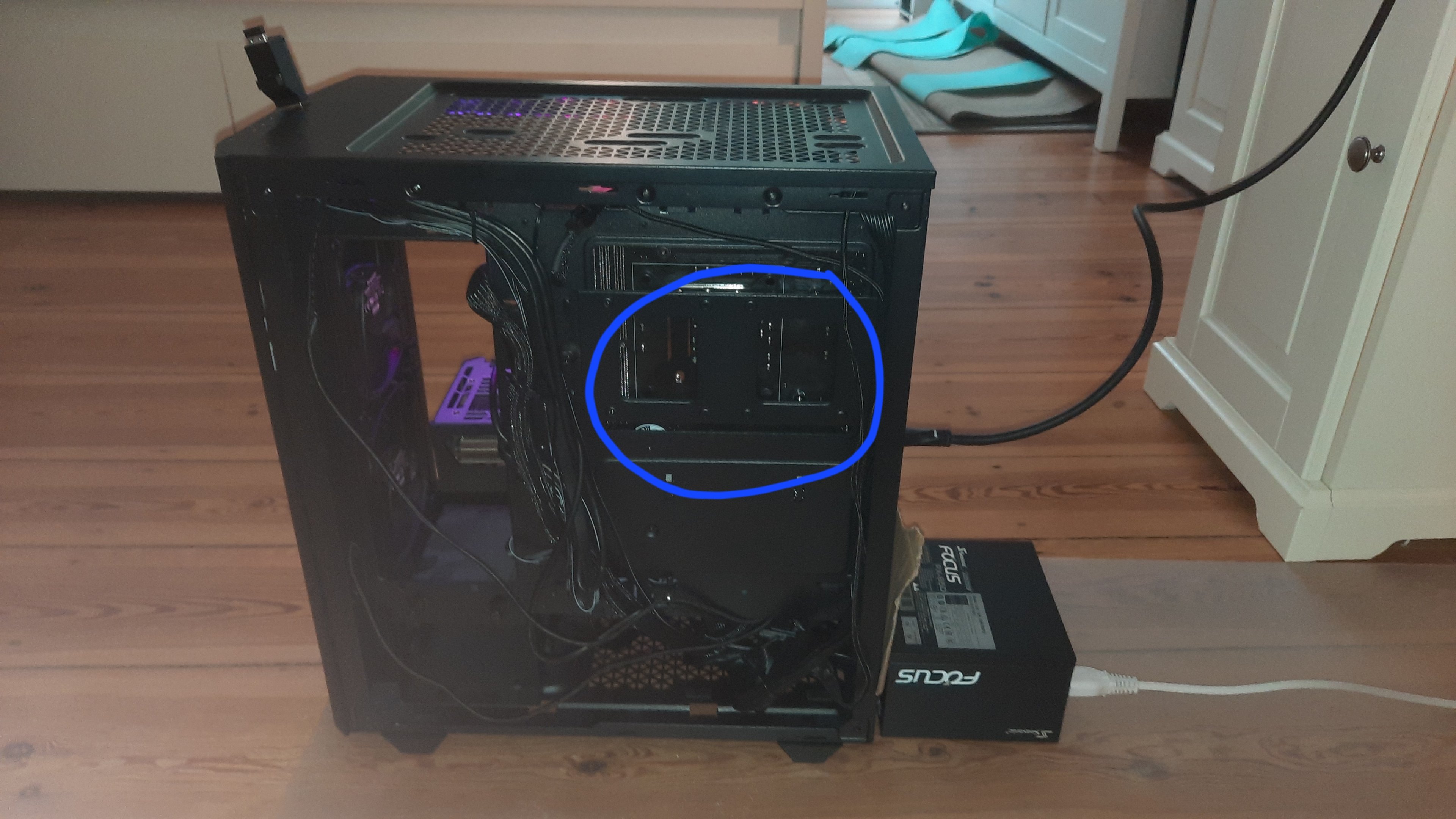

Das Rattern kommt synchron sowohl aus dem Netzteil und aus dem Gehäuse. Beim Gehäuse fand ich es jetzt schwer zu lokalisieren. Ich habe die Stellen blau markiert, wo man es am besten gehört hat.
Das Rattern tritt bei hoher CPU+GPU Last auf. Prime95 oder Furmark konnte das jetzt nicht reproduzieren. Nur bei Spielen ist es hörbar.
Als ich die Lüfter kurz gestoppt habe, um das Rattern zu lokalisieren, und sie wieder hochfahren ließ, war das Rattern kurze Zeit ganz laut und wieder normal laut. Keine Ahnung, ob da ein Zusammenhang gibt.
Nun, ob das jetzt die GPU ist oder das Mainboard / CPU ist schwer zu sagen. Das Netzteil macht auf jeden Fall synchron das gleiche Geräusch. Ich kann jetzt noch eine ganz alte GPU probieren, aber dann weiß ich allmählich nicht weiter. Vielleicht ein Netzteil von bequiet statt ein baugleiches...

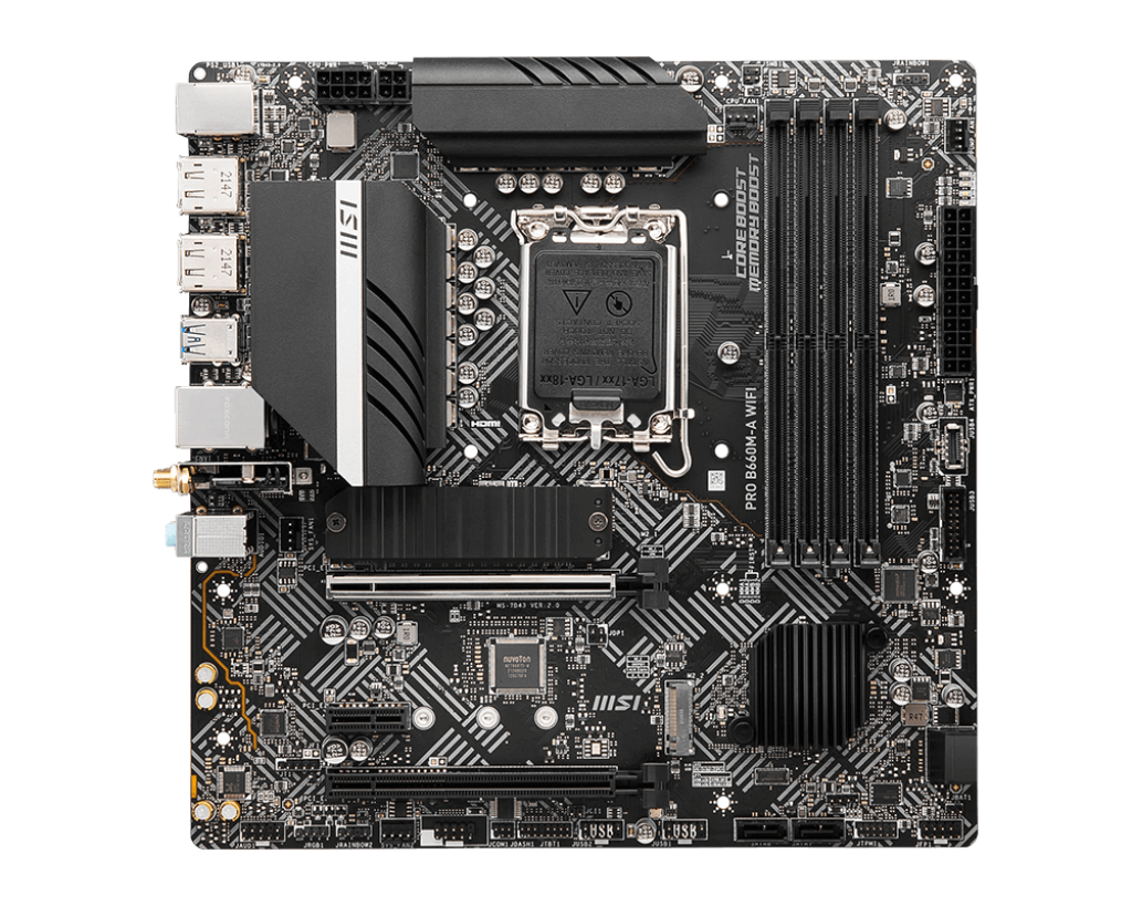

Das ist mein Motherboard MSI PRO B660M-A. Wo sind denn dessen Spannungswandler oder Spulen, die ein solches Geräusch verursachen könnten?

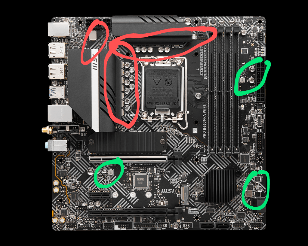

Die rot markierten Bereiche sind die, bei denen die Wahrscheinlichkeit gegeben ist. In den grün markierten Bereichen sitzen auch entsprechende Spulen, die werden aber nicht so belastet, weswegen es eher unwahrscheinlich ist, dass man von denen was hört.
Keine Garantie auf Vollständigkeit. Ist auf dem Foto bisschen schwer zu erkennen.
Vielen Dank! Das hilft einem Laie, wie ich einer bin, das ganze besser zu verstehen. Ich hatte die Befürchtung, es kommt vom Mainboard, dann darf ich hier wieder alles neu verkabeln und Wärmeleitpaste auftragen (:freak:).
Aber das Rattern kommt eher aus der unteren Hälfte des Boards als von oben. Mein Verdacht bleibt erst mal bei den Grafikkarten (Mehrzahl, weil beide das gleiche Phänomen haben).
