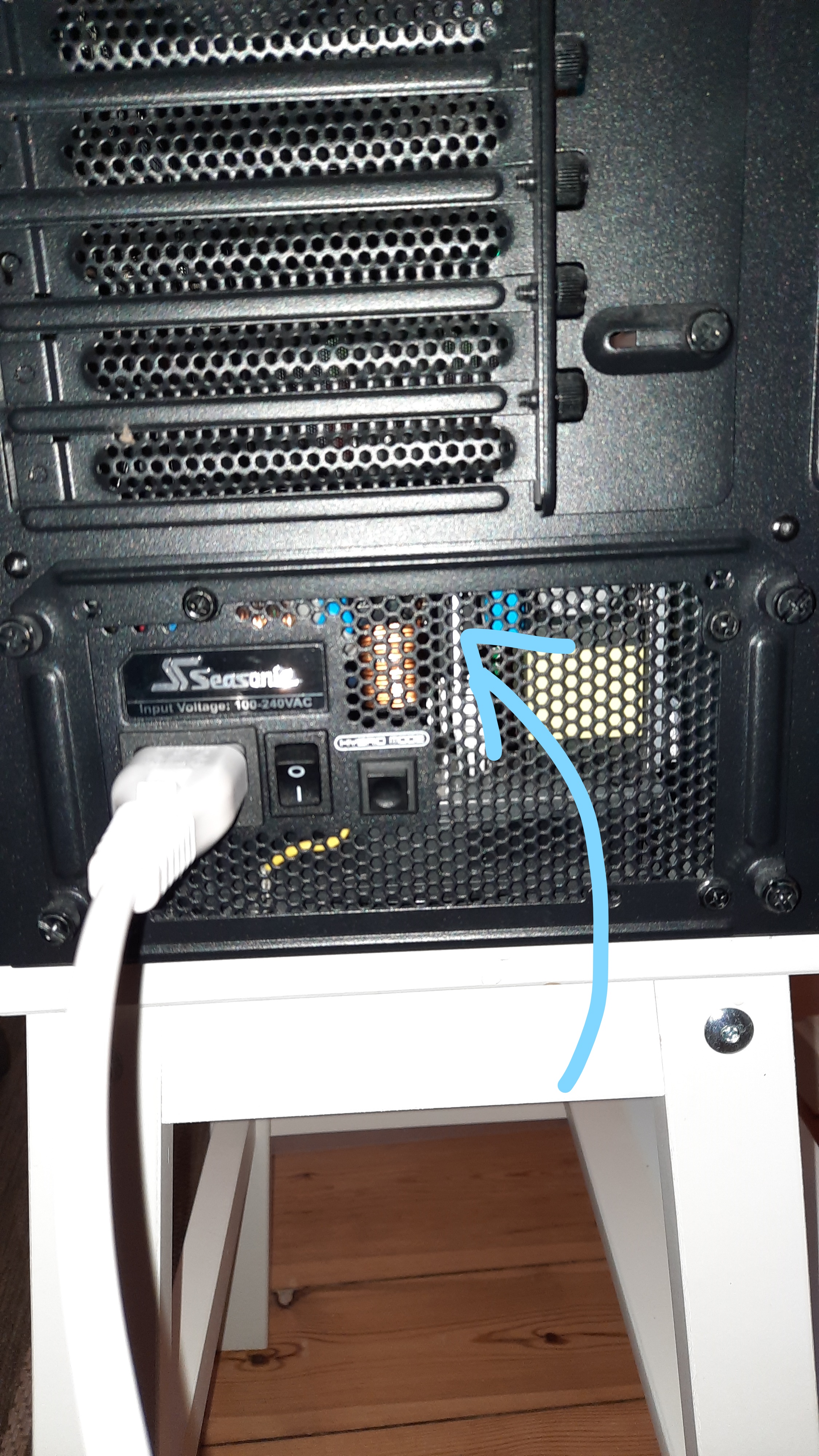

Ich habe jetzt genau überprüft, woher das Rattern kommt und es ist 99,9% das Netzteil.
Folder schrieb:
Dein Lüfter im Netzteil dreht sich aber - unter Last?
Und auch das habe ich beobachtet und festgestellt, er dreht sich gar nicht (befindet sich im Boden, war schwierig zu sehen), auch nicht bei Last.
Woher das Geräusch kommt:
Ist das ein Garantiefall, also Mangel im Sinne von...? Weiß das jemand? Ich würde mich jetzt an den Support wenden und um einen Austausch bitten. Vielleicht einen anderes Netzteil, z.B. von BeQuiet. Was würdet ihr mir raten?

Ich hab gesehen, dass der Lüfter im Hybridmodus sich doch dreht, aber es erscheint mir komisch, dass er bei Last gar nicht angesprungen ist. Jetzt dreht er sich im "Leerlauf", aber das rattern ist trotzdem da. Ich probiers mal beim Support, ansonsten muss ich wohl auf meine Kosten das Netzteil austauschen.
