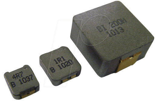

So in der Art sehen SMD-Spulen aus:
Die bei der CPU werden teilweise von Kühlkörpern überdeckt.
