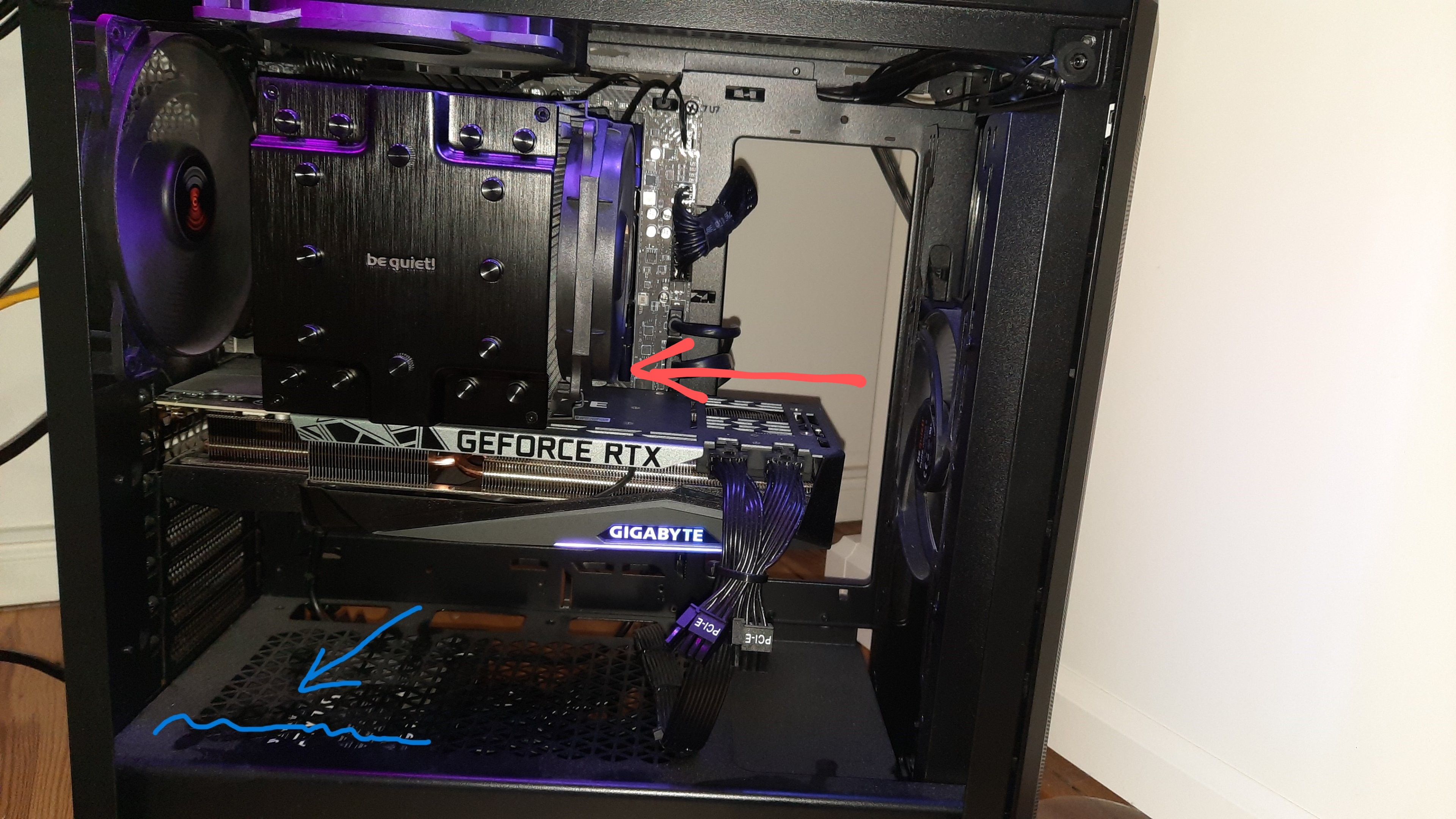

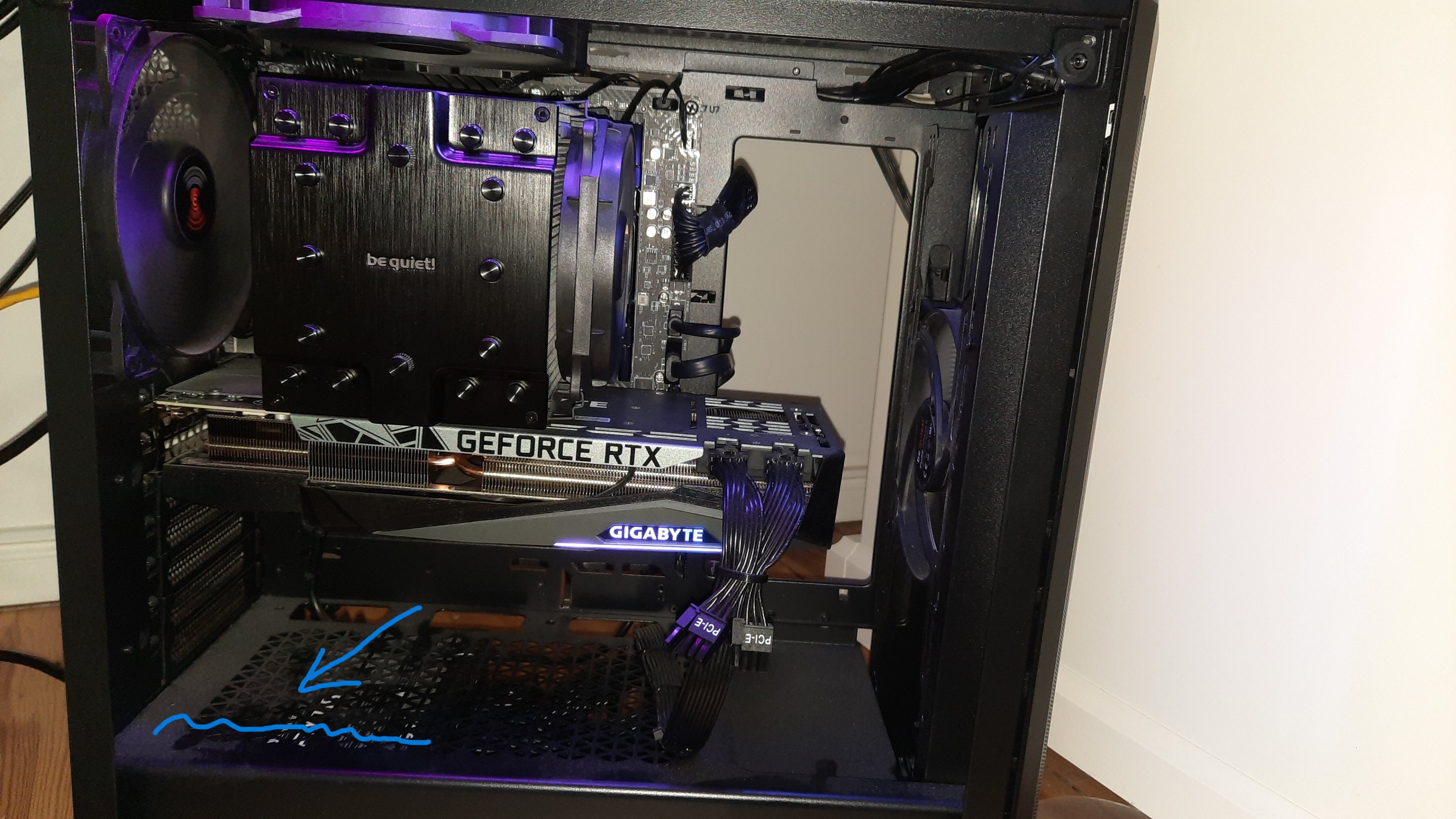

Und das Geräusche kommt vom unteren Teil des Gehäuses (blauer Pfeil), am hörbarsten am Netzteil.

Du kannst auch mal wenn es denn hörbar ist die Lüfter der Grafikkarte händisch anhalten. Hörst du es nihct mehr ist klar was schuld ist. Post über mir ist natürlich auch ein Anwärter.
Bild nummer 2. Was hänt da für ein Kabel beim Kühler der Karte herum? Steht der CPU Kühler bzw. die Klammer vom Lüfter bei der Karte an oder klappert dort weil knapp?

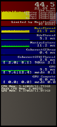

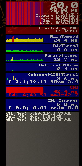

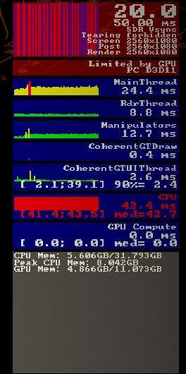

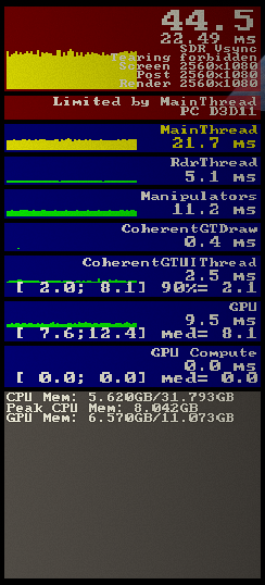

Interessante Beobachtung: bei gelockten 20 FPS steht die GPU unter voller Last und das Rattern ist etwas langsamer + leiser; bei gelockten 60 FPS ist das von mir beobachtete schnellere + hellere Rattern. Jetzt weiß ich auch nicht, was ich damit anfangen soll. Hat dennoch das Netzteil damit etwas zu tun wegen unterschiedlicher Spannung auf GPU / CPU?
