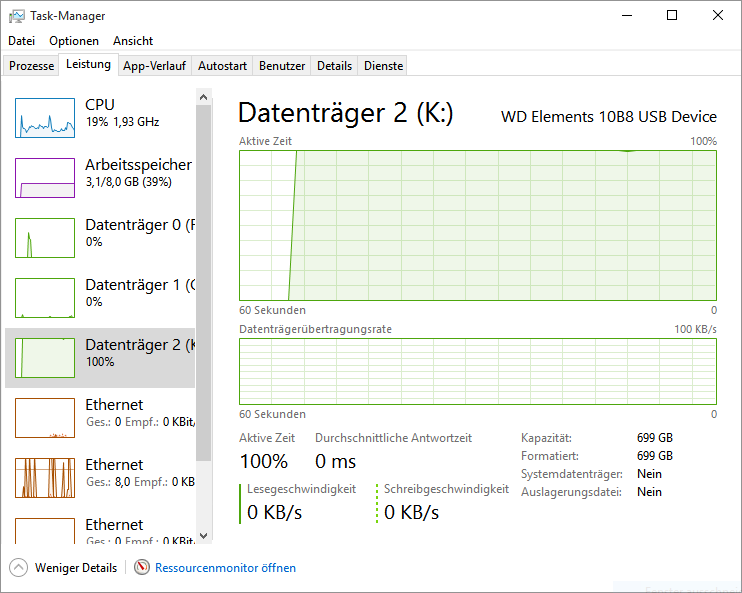

ich habe mir einigen Tagen eine externe Festplatte (WD Elements 750 GB) zur Datensicherung angeschafft. Da diese USB 3.0 unterstützt, habe ich sie auch direkt an einen USB 3.0-Anschluss an meinen PC (OS: Win 10, Mainboard: ASRock 980DE3/U3S3 mit (onboard) Etron USB 3.0) angeschlossen. Zuerst sah alles OK aus, sie wurde sofort erkannt, ich legte den ersten Ordner an und versuchte, Dateien zu kopieren. Nach kurzer Zeit ging die Übertragungsrate stark runter, bis sie schließlich bei einem best. Wert festhing, allerdings hing auch das Windows-Explorerfenster, das die Statistik anzeigte. Der Task-Manager zeigte mir 100 % Auslastung bei keiner Datenübertragung (siehe Screenshot) an. Ich konnte die Datenübertragung weder anhalten, noch abbrechen. Ein Trennen des Gerätes war auch nicht mehr möglich.

Im Moment habe ich die Festplatte noch dran(am USB 3.0-Port), habe die Datenübertragung abgebrochen und sie versucht, auszuwerfen. Im Task-Manager wird sie mir immernoch angezeigt(Screenshot), ich kann sogar auf sie zugreifen. Aber auswerfen kann ich sie nicht mehr.

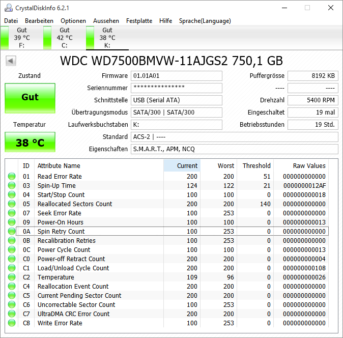

Nimm CrystalDiskInfo und poste alle Werte.

CrystalDiskInfo im Anhang.
