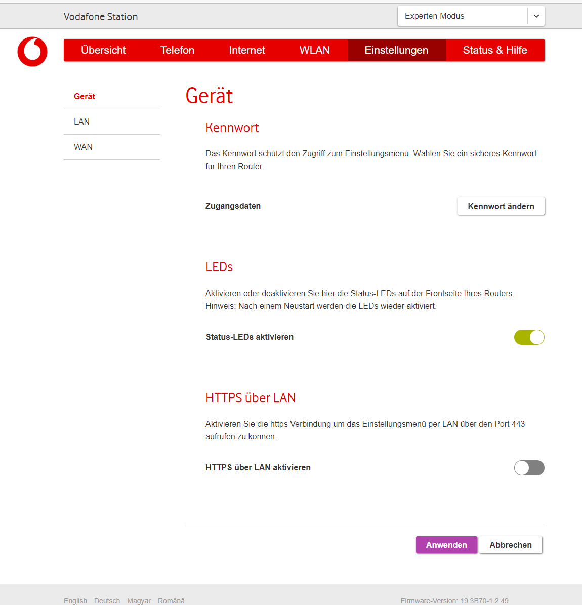

Ich habe mir nun die Deco gekauft. Jetzt bin ich gerade dabei die Vodafone Station auf Bridge Mode zu ändern, allerdings finde ich die Einstellung nicht? Ich habe alles durchsucht, es sollte unter "Einstellungen - Modem Mode" zu finden sein, allerdings gibt es bei mir unter Einstellungen nur "Gerät, LAN, WAN" und unter keinen dieser drei Reiter findet sich etwas zu Modem Mode. Bin ich blind oder muss ich da ganz anders vorgehen?
Je nach Region geht das entweder direkt über das Vodafone Kundencenter oder vorab Kontakt zum Support, wo du angeben musst, dass du den Bridge Modus aktivieren willst. Daraufhin wird dir dual stack geschaltet und die entsprechenden Optionen werden an der Vodafone Station sichtbar.

Ganz schön kompliziert und unnötig das Ganze. Sitze in BW, im Kundencenter finde ich nichts, muss ich morgen wohl anrufen.
