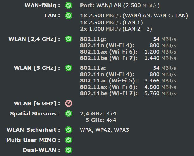

Es liest sich viel mehr so, als ob du mit einer Fritz!Box 7690 besser und günstiger beraten wärst. Diese lässt sich vielleicht sogar durch einen Providerwechsel von der Telekom weg finanzieren, bevor Glasfaser kommt. Den Bonus des bei fast jedem anderen Anbieter besser funktionierenden Internets würdest du dann quasi gratis mitnehmen.

Apropos Switch: Die 7690 hat "nur" 3 LAN + 1 WAN/LAN Port, falls du alle 5 Ports an der 7590 nutzt brauchst du da nochmal einen Switch oder musst ein Gerät wo anders anstecken.
