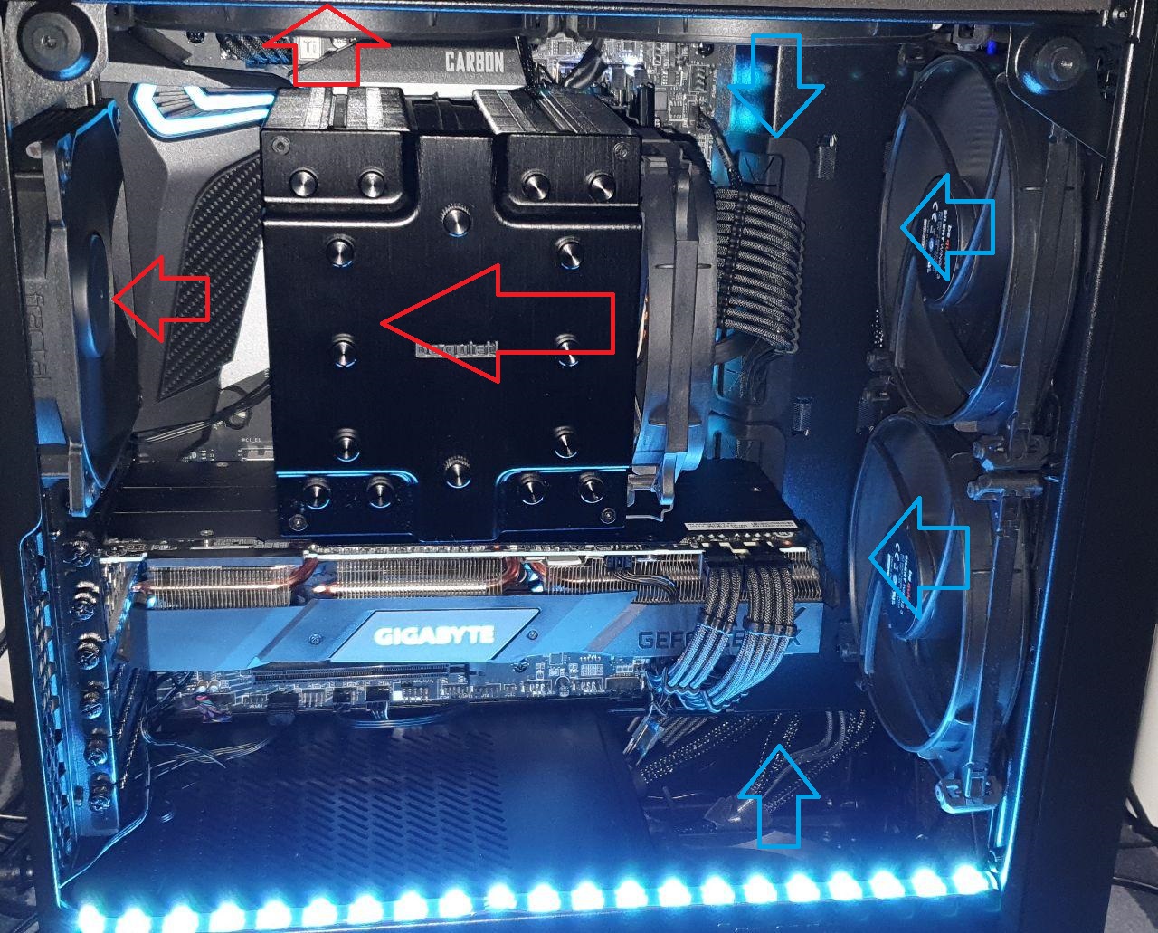

Im Meshify C sollte man mit voller Bestückung keine Probleme bekommen, zeig mal ein Bild von deinem Aufbau. Hab vor meinen Meshify S2 auch ein 9900K und ne 2080Ti dort fast lautlos auf Last gekühlt, man muss nur die richtigen Lüfter oder Kühler verwenden.

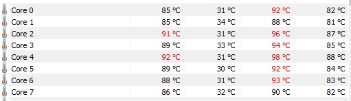

Das wären die CPU Temps nach 6 Minuten Prime95 (würden noch weiter hoch steigen)
Beim zocken bleibe ich mit der CPU unter 80C
Soweit auch garnicht Problematisch, das Problem ist halt das sehr heisse Seitenfenster, weches auf ein Hitzestau hindeutet.

sehe grade bei deinem bild aber das ein lüfter oben bei dir die luft reinzieht.
bei mir ziehen oben beide die luft ab.

Würde den Lüfter oben rechts(laut Bild rein saugend) weg machen.
Reaktionen: killbox13 und Grovy
den Lüfter weg machen oder eben andersrum drehen.
Dann ehr wegmachen, da er sonst die frische luft aus der Front einfach wieder wegblasen würde.

Dreh den einen Lüfter oben mal, entweder oben alle raus oder alle rein. Nicht so ein Mischmasch.
lass den lüfter ruhig drin, dreh ihn aber und lass ihn etwas langsamer laufen als der hintere.
MCE aktiviert? AVX offset? Temperaturen scheinen zu hoch falls nicht @stock.
Alles Stock, wurde nichts übertaktet. Getestet wird mit Prime95 V26.6

Du solltest auch die CPU @95Watt begrenzen. Dadurch sollte die CPU deutlich einfacher zu kühlen sein.
Die Z Boards vieler Hersteller geben der CPU so viel Power wie gewünscht und hebeln dadurch die Powertargets seitens Intel aus. Du hast zwar dadurch etwas höhere MHZ aber kaum Mehrleistung im Vergleich zur Abwärme.
Einstellbar im Bios - der entsprechende Eintrag sollte im Handbuch zu finden sein.
