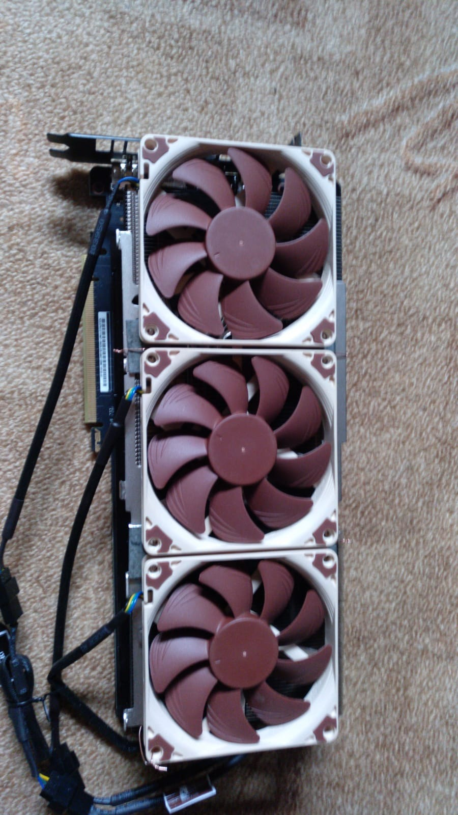

ach ja habe auch seinen Strix habe darauf 3 mal die Noctua NF-A9x14 PWM, 92mm sind um welten leiser laufen im moment noch über die externen anschlüsse an der Karte will mir da noch einen Adapterbauen und warte auf Aliexpress den so laufen die lüfter nur mit den Asus tool und nie ohne das an das ist mist unterschied ist gewaltig lassen sich auch leicht montieren einfach die 3 lüterferbinden in mit einem draht am kühlerbefestigen fällt nicht auf du musst aber 2 kleine kabel haltet mit dem Dremel entfernen fällt nicht auch wohl auch nicht bei RMA
