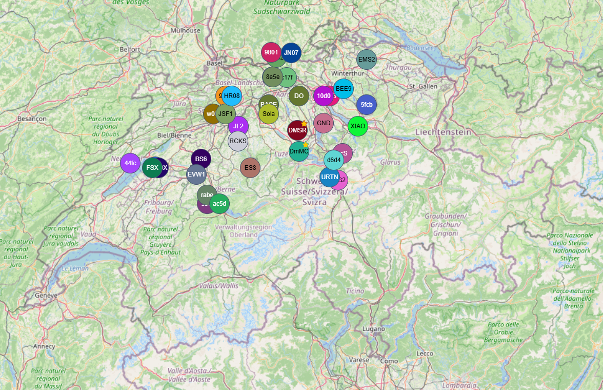

Hier mal ein Kartenausschnitt mit Meshtastic, wen ich alles erreichen kann:

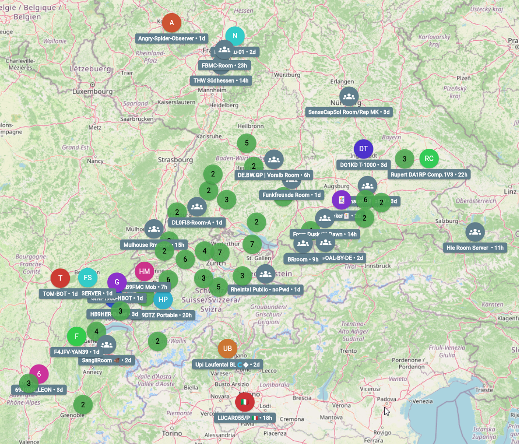

Und hier mit MeshCore (nur die Clients, die ganzen Repeater habe ich ausgeklammert, das geht sonst bis in die Bretagne und Norddeutschland):
Zumindest hier aus der Schweiz komme ich mit Meshcore viel weiter und es wird auch mehr gechattet. Aber Meshtastic hat auch seine Vorteile in einer kleineren Gruppe.
