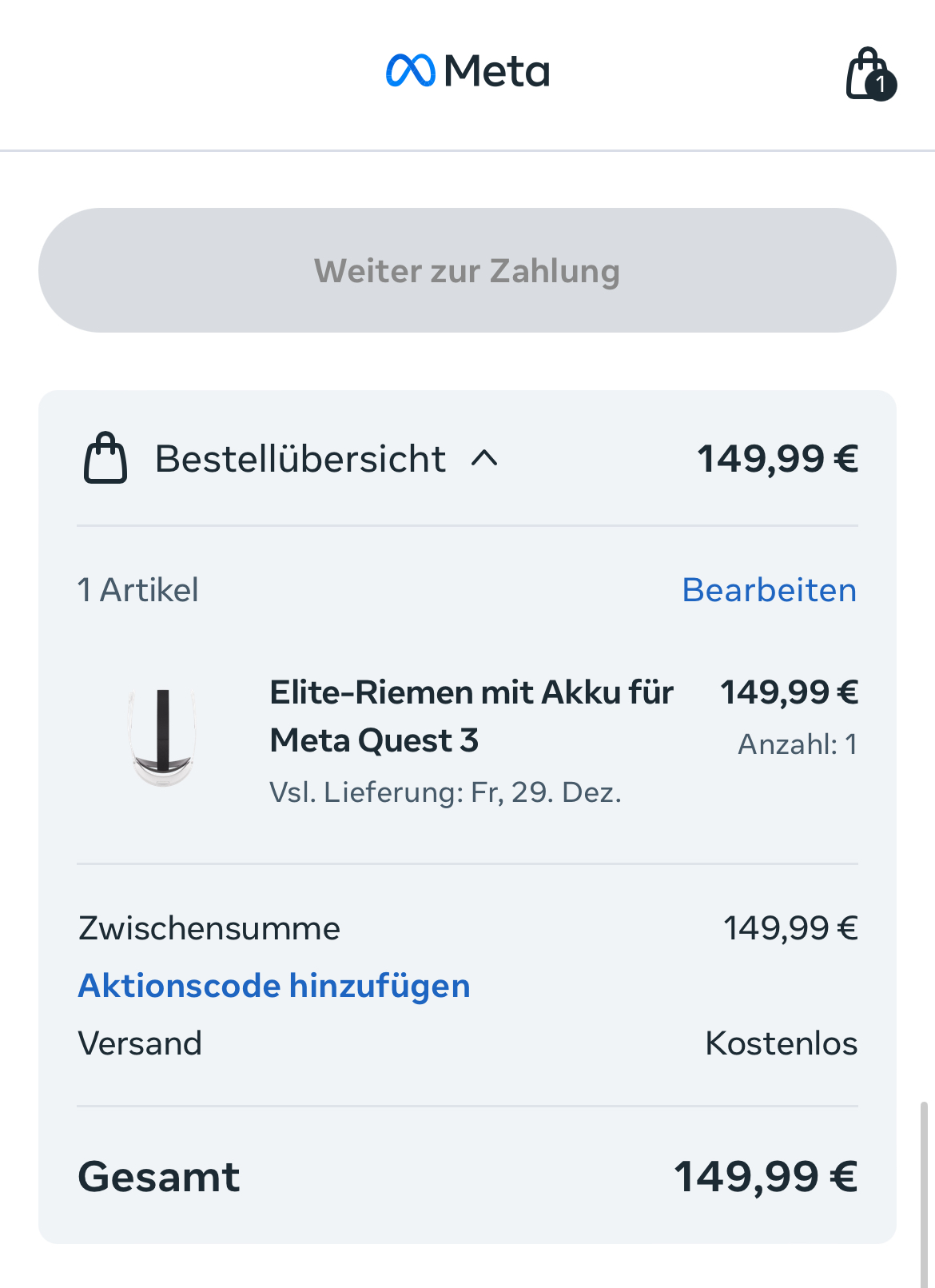

Mich würde interessieren, ob Meta den „Fehler“ schon gefixt hat. Habe angeben, mich von Meta benachrichtigen zu lassen, wenn es wieder lagernd ist. Besagte eMail kam heute und es ist somit wieder auf Lager. Da würde mich eben interessieren, ob sie den bekannten Fehler mit dem Akku-Strap schon behoben haben.
