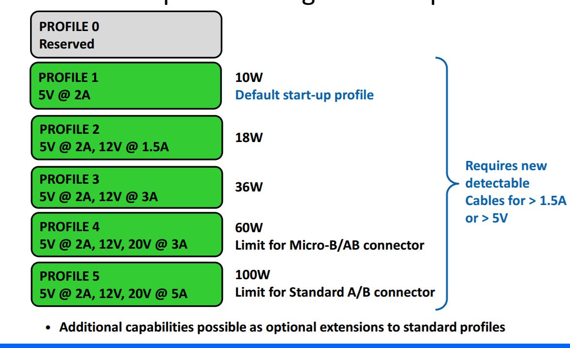

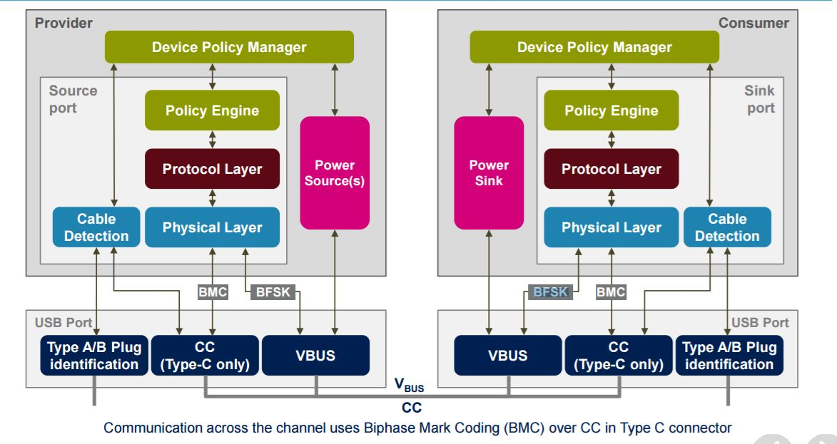

Selber schrieb:
Ehm nein??? 9V ist nicht das gleiche wie USB-PD 9V!!!
9V 2A gab es schon lange vor USB/PD/QuickCharge. Während mein Küchenradio ohne Akku eben einfach 9V 2A saugen könnte über einen Rundstecker ohne irgendwelche Standards, benötigt USB PD mit 9/12V oder sonst wieviel eben die unterstützten Standards.
Kraeuterbutter schrieb:
die Meta Quest3 kann mit 9V laden und 2A
was in Summe dann doch deutlich mehr ist
Nach welchem Power-Delivery-Standard, was unterstützt die Quest 3???
PS.: ich kann z.b. auch mit meinem 200Watt 19V/20V Dell-Notebook-Ladegerät die Quest3 aufladen..
USB-C stecker hat das Ladegerät ja auch
dann werden die 9V genutzt
Weil PD Profile inklusive 5V Fallback hat.
und die Brille NIMMT sich soviel Strom wie sie benötigt.. es gibt somit kein "zu starkes Ladegerät"
Das USB-Gerät nimmt sich das "wonach es spezifiziert ist", sofern alle anderen Glieder der Ladevorgangs dies ebenfalls unterstützen. Damit es eben nicht puff macht. Der 12V/9V Wechselschalter den manche Akkupacks haben sind nicht das gleiche wie über PD mit 9V laden!
Edit: Von 9 oder 12V bei USB zu sprechen ist einfach Mist, es zählt welcher PowerDelivery-Standard unterstützt wird. Vielleicht sagt ihr "meinte ich doch", aber am Ende zählt wirklich nur ob die Standards auf beiden Seiten unterstützt werden, ist halt USB, kein DC. Es gibt USB Out zu DC-In-Stecker, aber nicht DC-Out zu USB-in.
