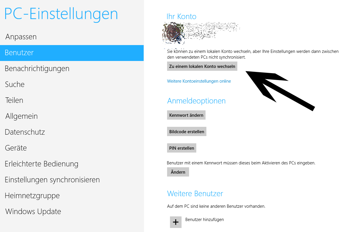

mit Microsoft Konto
bzw weiß ich nicht, wo sieht man das denn?
hab am anfang eins eingerichtet, ein lokales Konto nie
in der benutzerkontensteuerung sagt er ich bin mit Microsoftkonto angemeldet
Hier müsstest du es eigentlich sehen mit welchem Konto du angemeldet bist.
ja da hab ich auch nachgeguckt, bin mit MS konto angemeldet.
wie gesagt, gelegentlich funktionieren die apps ja ;)
