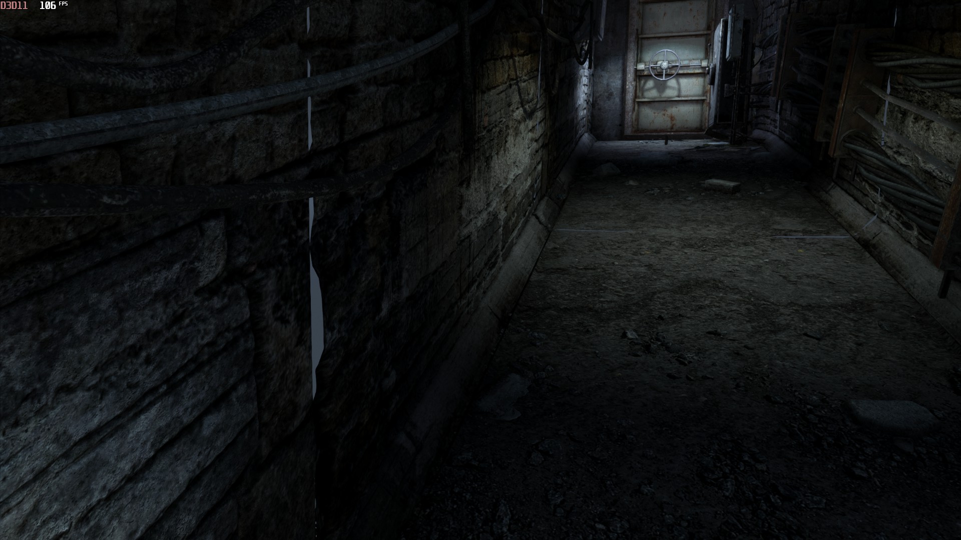

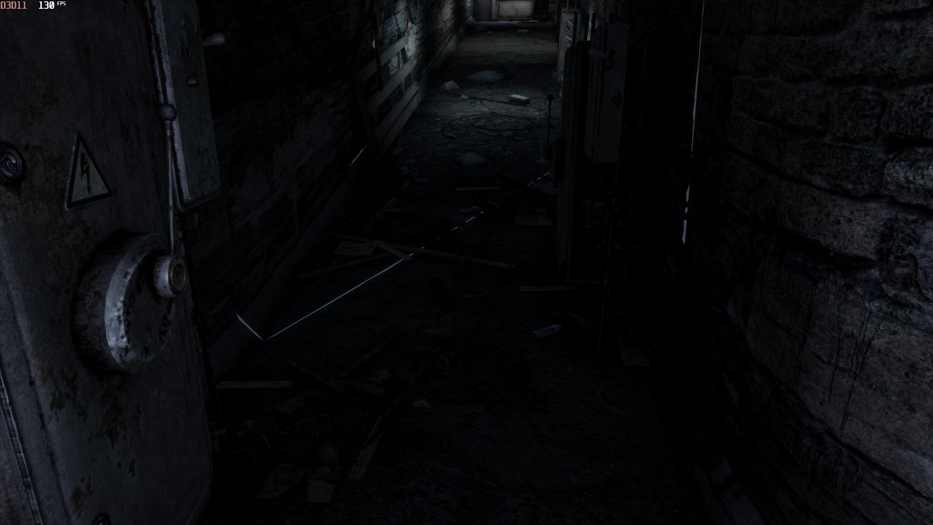

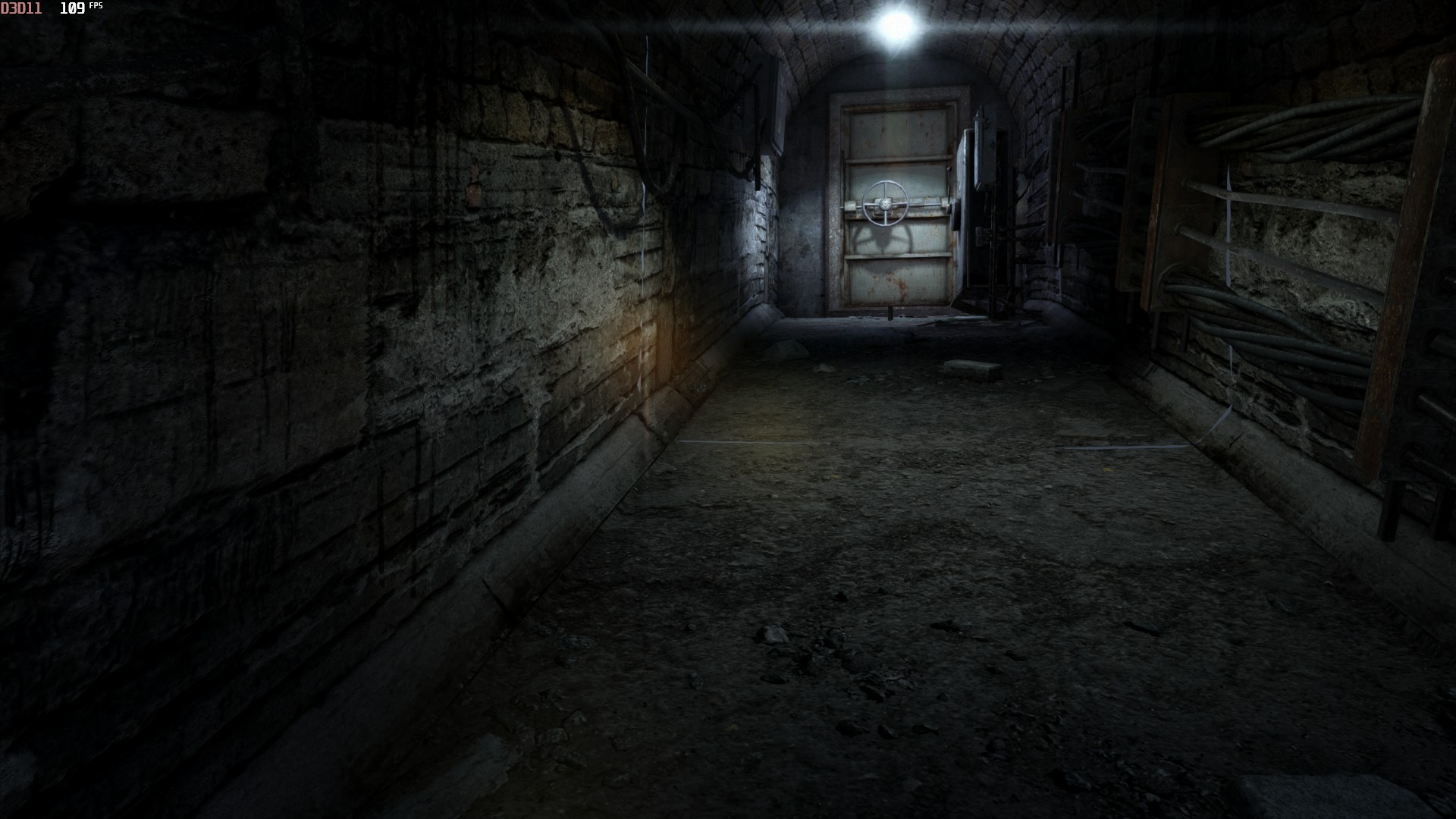

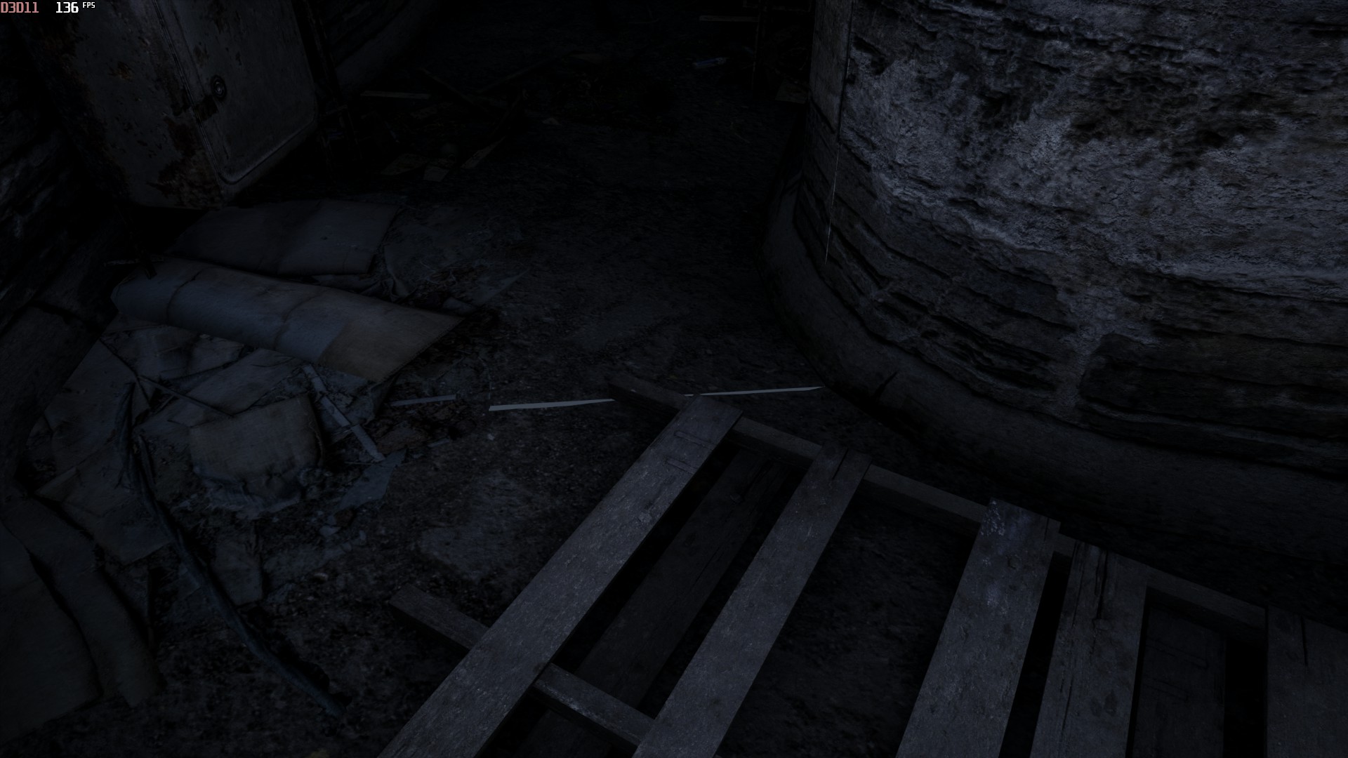

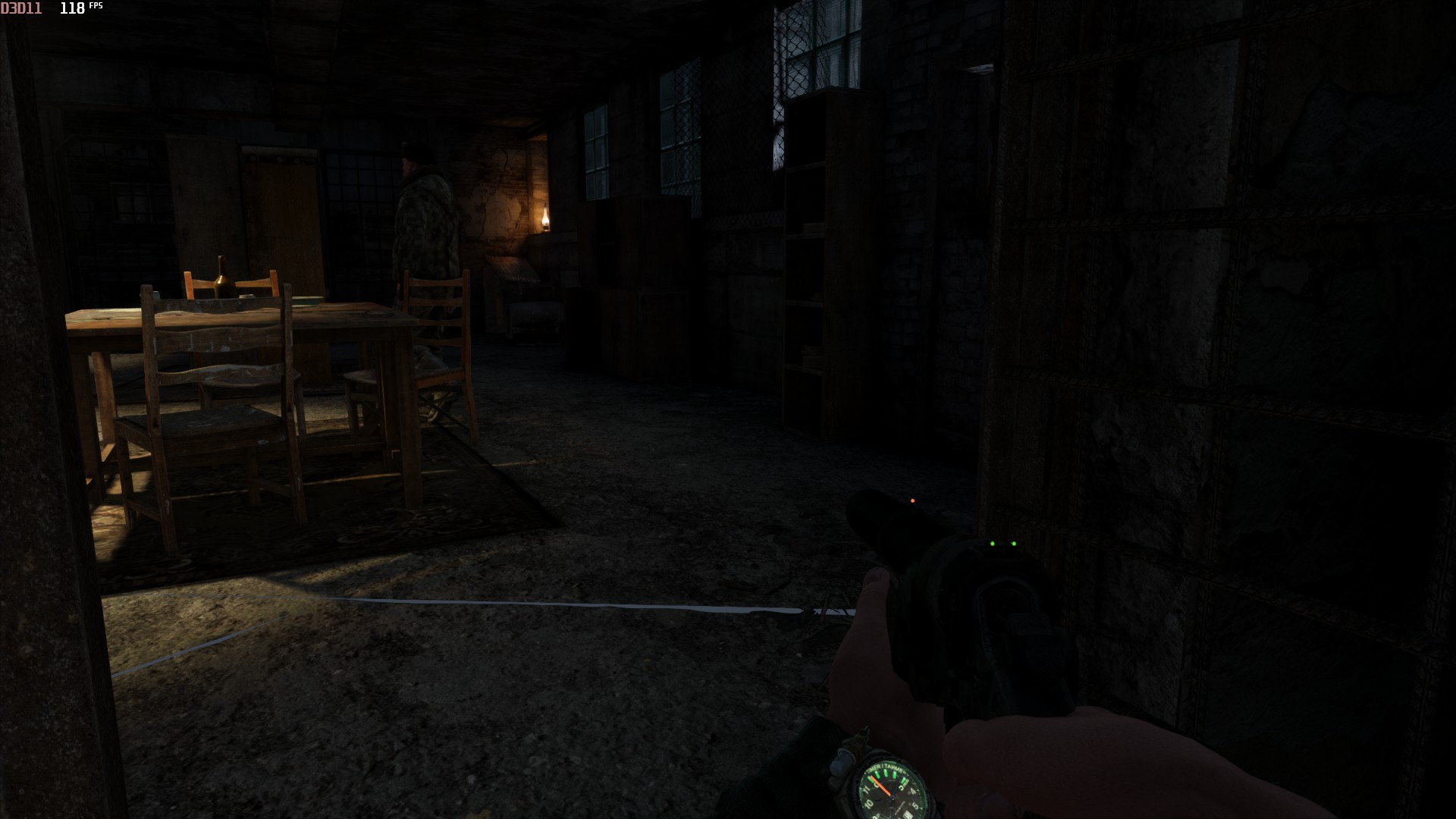

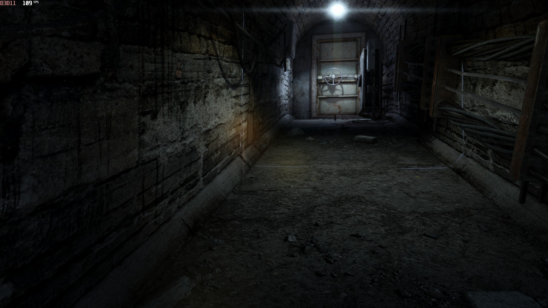

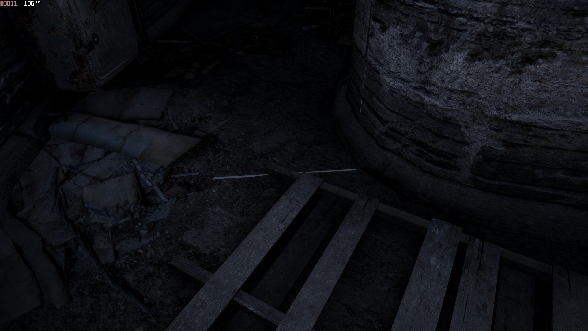

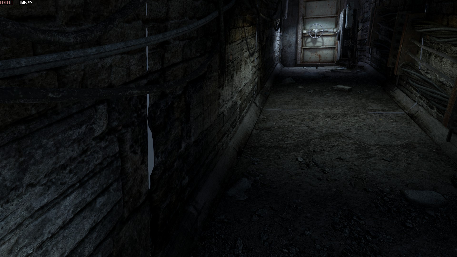

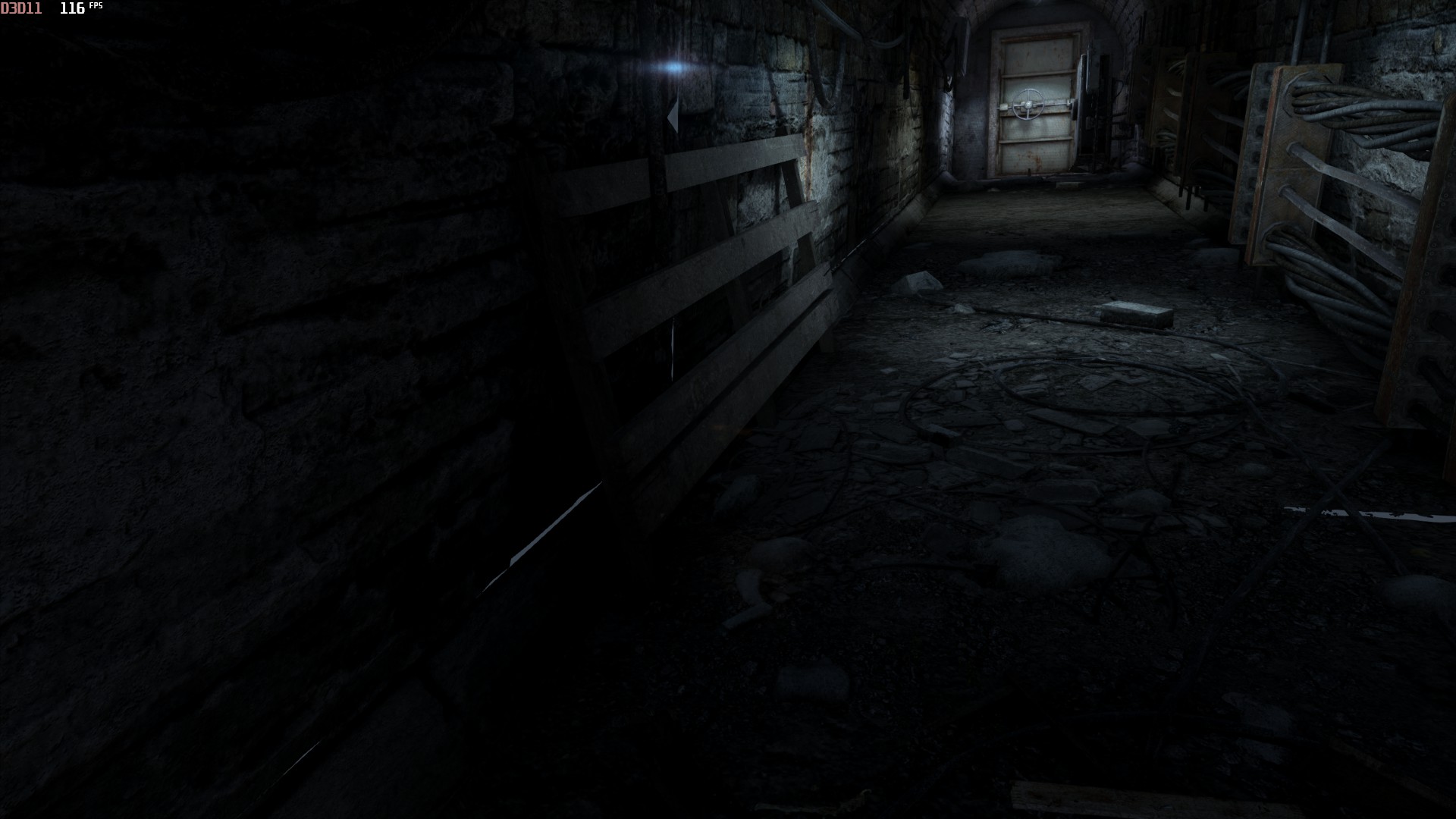

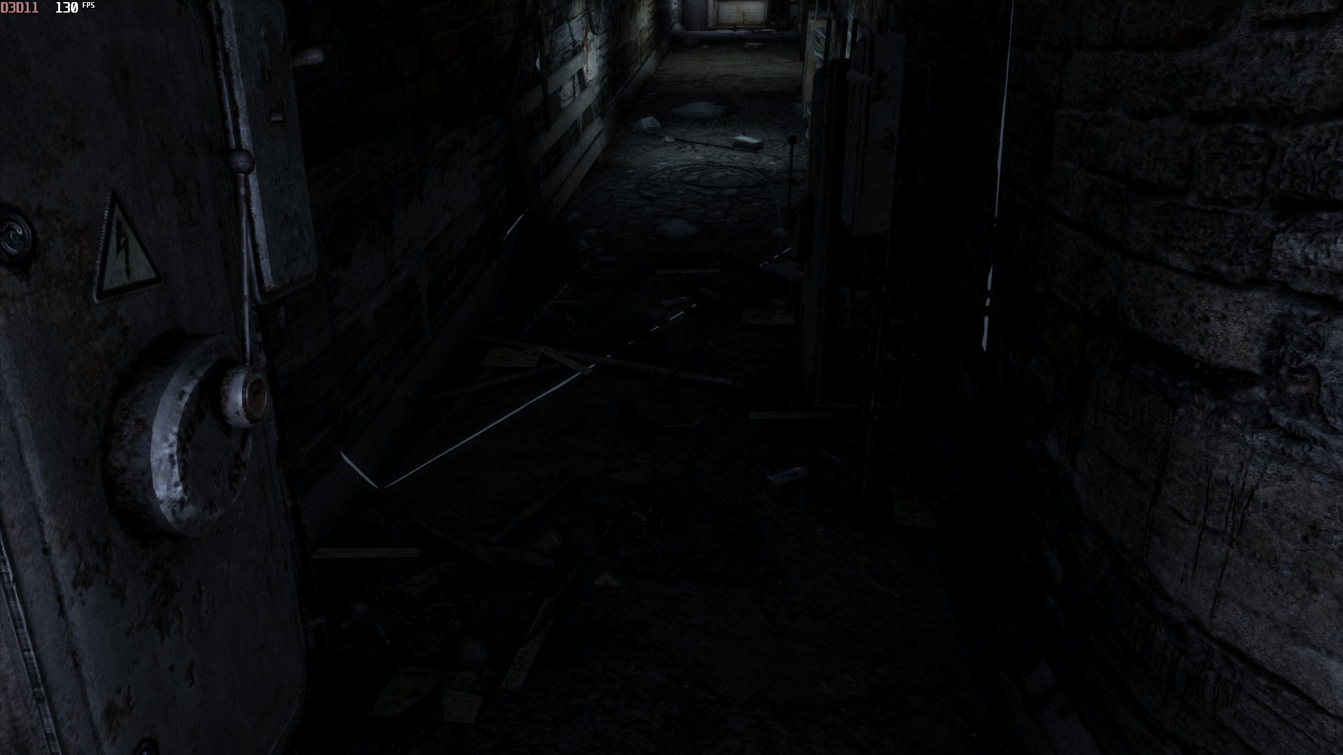

Ich habe in allen Metro Titeln (außer in Exodus und besonders in Last Light) ab und an den Fehler, dass sich weiße oder graue Linien zwischen, was ich als Textur annehme, abbilden. Diese lassen sich bei Belieben reproduzieren und durch Bewegen der Kamera auch verschieben. Ich nehme an, dass es sich um einen Fehler bei AMDs Treiber handelt, bin mir da aber nicht sicher. Online hat anscheinend niemand dieses Problem, denn ich konnte trotz mehrfacher Suche und sogar der Nutzung der zweiten Google Seite XD niemanden finden der ein ähnliches Problem hat. Insofern hoffe ich hier auf Abhilfe. Bilder im Anhang dienen als Beispiel (Ich hoffe man erkennt es gut):
Sowohl Spiel mehrfach neuinstalliert, Treiber aktualisiert und auch reinstalliert als auch ausgedehnte online-Suche, bei welcher ich allerdings absolut Nichts gefunden habe. Vielleicht hat ja jemand das Gleiche Problem und kennt eine Lösung.
Vielen Dank schonmal im Vorraus
LG Alex

Einmal vorweg, wenn du wirklich nur ein 400W Netzteil hast, ist dieses bereits mit deinem System jenseits der Kotzgrenze und komplett überfordert. -->So oder so dringend ein neues holen.
Da die Linien tatsächlich nur in den Übergängen von einer Textur zur nächsten auftreten---> GPU Treiber.
Man könnte noch versuchen einzelne Grafikeffekte auszuschalten und mal zu schauen ob das eine Besserung bringt.

Ergänzung: Ich bin gerade mal alle In-Game Settings durchgegangen und habe den Fehler gefunden: Es ist die Benutzte Tesselation. Wenn man sie deaktiviert, sind alle Linien vollends verschwunden. Wieso das so ist kann ich mir zwar nicht erklären, insofern es ja die originalen Settings sind und kein Mod, aber dann werde ich wohl damit experimentieren müssen. Vielen Dank trotzdem an euch.
ne, das sind keine Texturegrenzen, das sind Geometrie schnittstellen, also die Models sind nicht korrekt aneinandergesetzt, das passiert normalerweise bei LOD 2 oder höher objekten, also wenn geometrieobjekte für weitere entfernungen eine geringere Polygonzahl haben.
Die grauen streifen sind qausie die "Welt" hinter den Modellen (jedenfalls sieht es für mich so aus).
Tesselation greift direkt in die Modelle ein und "zaubert" mehr polygone und gibt denen Höheninformationen, dadurch geht die perfekte "Naht" zwischen den Modellen verloren und es entstehen Lücken, durch die du hindurchsehen kannst.
Mein verdacht: Defekte Treiber, probier mal einen älteren.
