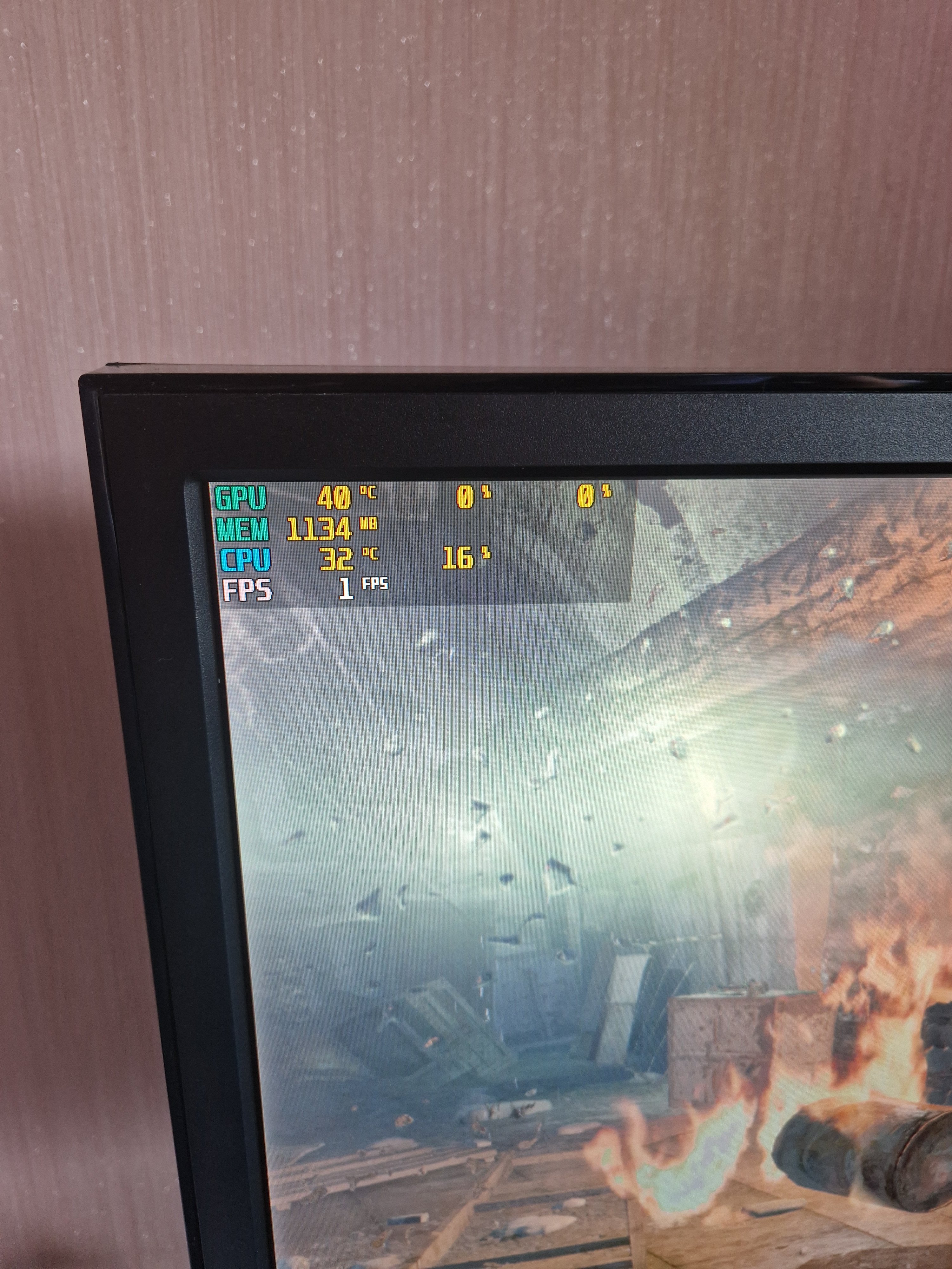

So sieht es ingame aus, Auslastung der GPU permanent bei 0%

Hi
Überprüfe Mal die Temps von CPU & GPU !
Hmm Temps sind natürlich OK , welches Windows ?
