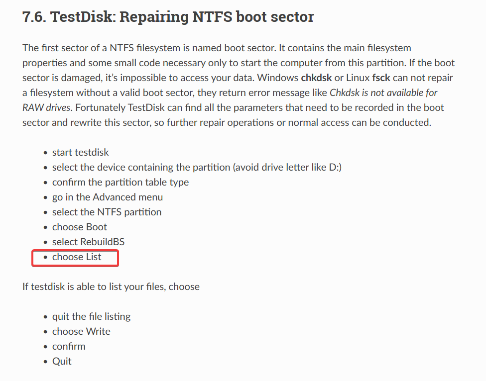

Habe nun z.b. diesen guide hier befolgt um Daten wiederherzustellen
https://www.makeuseof.com/how-to-recover-lost-damaged-data-with-testdisk/

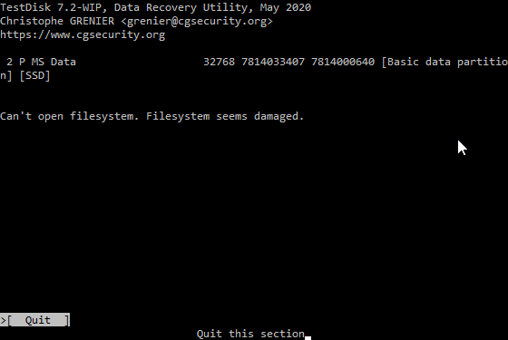

Und dass ist das Ergebnis
Zum wiederherstellen der Daten oder das die platte wieder zugreibar wird.
Ich habe zwar was gefunden aber entweder funktioniert das nicht oder es ist war falsch im guide
Oben im post ist ja was kommt wenn ich wiederherstellen versuche.
Und das ist aus einem Guide wenn ich das DAteisystem reparieren will.
Aber beim Punkt "Choose List" kommt eben wieder der Fehler mit dem defekten Dateisystem
Das ist aber nicht der erste screen von Testdisk.....
ich würde vorschlagen da schritt für schritt durchzugehen...

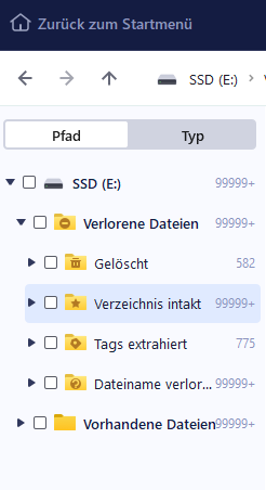

Naja, hab mir auf jeden Fall nun die Pro Version von EaseUs Recovery Wizard gekauft, scannen konnte das ja ganz gut und man kann einzelne Dateien da wiederherstellen lassen.
Wenn ich aber nun noch wüsste was hier der unterschied ist zwischen den Verlorenen Dateien bzw Verzeichnis intakt und den Vorhandenen Dateien da in beiden ordner teilweise die selben daten drin sind.
