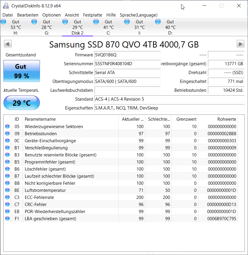

Starte mal Crystaldiskinfo und zeige uns den Zustand des Datenträger.

Die sieht ok aus, was genau ist denn das Problem?
Als Firmware ist SVQ02B6Q aktuell.
