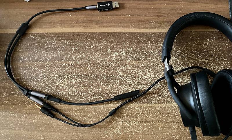

Nun besitze ich ein 4Pol auf 2x 3Pol Adapter für die Sharkoon USB Soundkarte um Headsets anzuschließen, die nur 2x 3 Pol Klinke haben.
Also genau diesen Adapter.
Im Lieferumfang des MH751 ist ein entgegengesetzer Adapter dabei. Also 2x 3Pol auf 1x 4Pol Klinke. Somit kann ich das MH751 aufsplitten in 1x 3Pol Kopfhöhrer und 1x 3Pol Mic. Ich hoffe so weit verständlich.

Sorry hatte das falsche Kabel verlinkt. Hab nochmal in meine Bestell Historie geschaut. Ich benutze genau diesen Adapter.
Ich glaube nun, dass ich ein OMTP auf CTIA Adapter benötige damit das MH751 mit dem Sharkoon DAC funzt :freak:

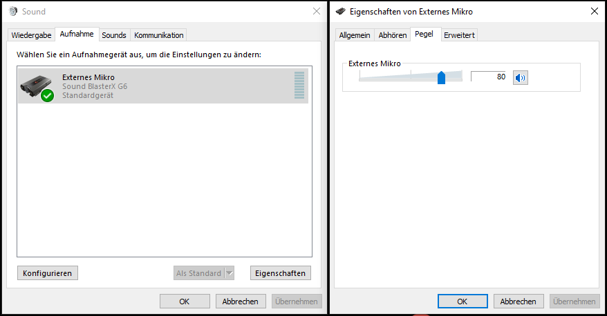

Ich hab mich dazu entschlossen nun die Creative XG6 USB Soundkarte zu holen. Muss aber noch sparen...
